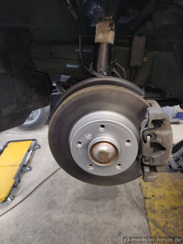

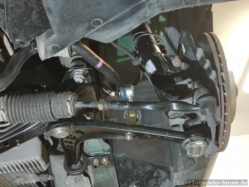

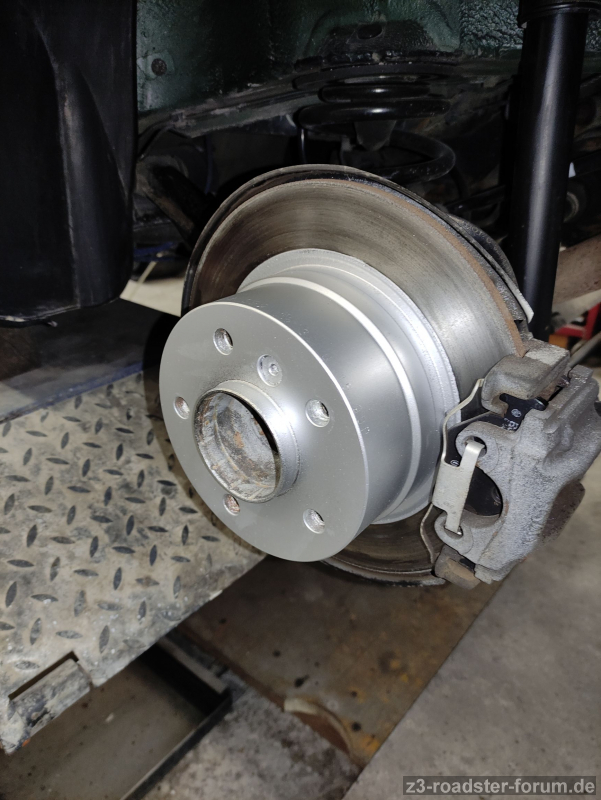

habe dieses Wochenende endlich mal wieder Zeit für mein Cabrio gefunden.
Es wurden ihm neue Querlenker mit dem M3 Lager und neue Stabistangen spendiert.
Und neue Stabilager sind auch rein gekommen.
Für die Sommer Optik wurden dann noch die Bremscheibennaben mit Auspufflack lackiert.

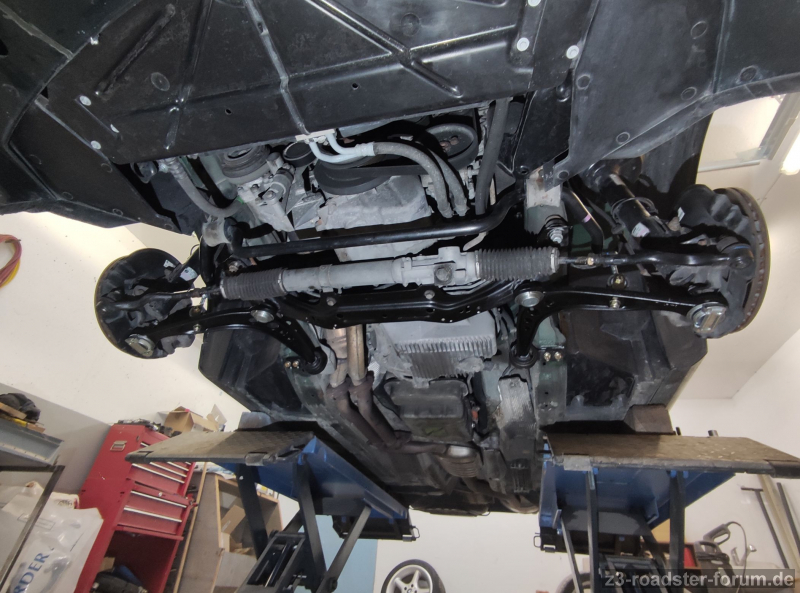

Motor eingebaut, mal wieder... (so langsam kann ich das blind :D )

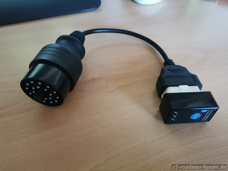

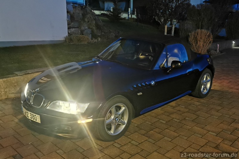

Nachdem letzte Nacht der Wettergott die Straßen mit dem Dampfstrahler von Salz befreit hat, hab ich auch #2 aus dem Winterschlaf geholt und von den Standreifen auf die Übergangspneus umbesohlt. Eine kleine Slalomrunde um heruntergefallene Äste war auch noch drin.
Und dann war was in der Post :sunny:
Ich glaube nun den Olymp der Diagnose erreicht zu haben. Original BMW Tools mit modifizierter Edia*baslib, womit kein Kabel mehr nötig ist sondern bequem per Bluetooth-Adapter (Elm327 mit modifizierter Firmware) mit dem Auto kommuniziert werden kann. Und das ohne irgendwas umkonfigurieren zu müssen per K-line oder ADS (alte Modelle). Außerdem ganz ohne WinXP VM, sondern unter Win10 mit einem ganz normalen Laptop.
Einfacher/besser geht's nicht :banana:

a) kurzer Erfahrungsbericht, ob das wirklich auch bei den VFL funktioniert
b) wo gibt es das ?? :)

Finde ich Super und bin auch auf den Erfahrungsbericht gespannt! :thumpsup: Mein Plan ist per Steamdeck auf die Diagnosedaten des Z3 zugreifen zu können (ist allerdings Linux). Laptop im Auto ist etwas unpraktisch, aber keine Kabel zu haben ist schon eine 200% Verbesserung!

Tja, da müsste mal jemand mit nem <98er vorbei kommen...
Ich gehe aber davon aus dass es ohne Probleme funktioniert, da ich mit der Konstellation auf mein Fernbedienungsmodul komme. Das ging bisher nur mit dem ADS-Interface.
Für das Bluetooth-Interface gibt's ne eigene Android App "Deep OBD", welche ebenso Ediab** nutzt, somit auch die originalen Steuergerätedaten. Geht also auch vom Handy/Tablet aus. Muss ich noch testen...

Bis nach Ulm..... neee...
Wo gibt es denn das Tool zu kaufen?
