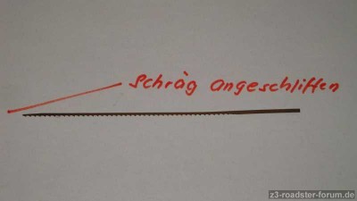

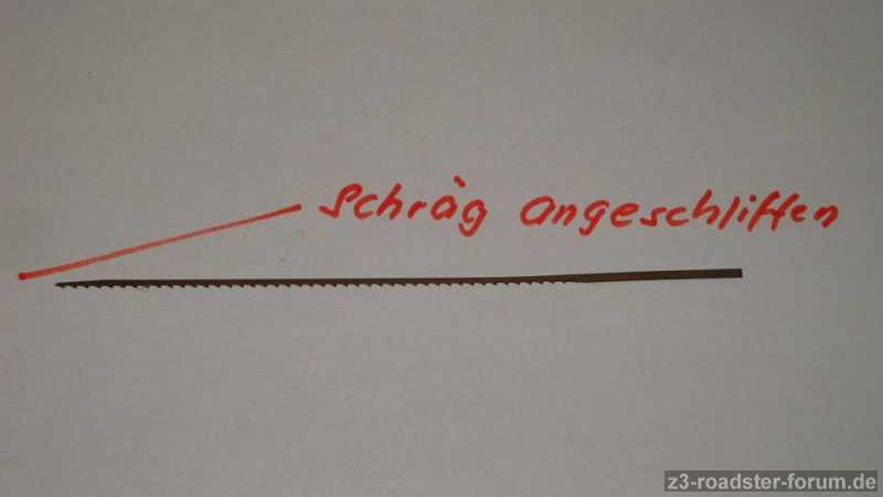

habe vor kurzem einen Schlüssel im Schloß abgebrochen. Jetzt gab es zwei Möglichkeiten, den Schüsseldienst rufen oder erst mal nachdenken.
Hab mir dann ein flaches Laubsägeblatt auf der unverzahnten Seite spitz geschliffen.
Dann habe ich dieses vorsichtig in´s Schloß geschoben in dem das abgebrochene Schlüsselstück steckte und dieses langsam aus dem Schloß gezogen.
Hat mir einen Haufen Geld gespart :2thumpsup:

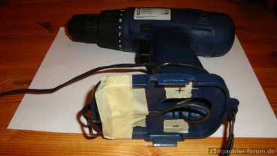

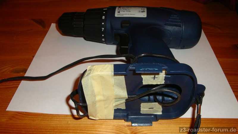

Akku- Bohrmaschine
Wie oft passiert´s, immer wenn man die Akku-Bohrmaschine braucht ist der Akku leer oder er kann nicht mehr genügend Leistung speichern.
Jetzt wär´s doch schade eine gute Maschine zu entsorgen. Auch lohnt oft nicht, neue Akku´s zu kaufen da diese zu teuer sind.
Ich hab einfach den defekten Akku fachgerecht entsorgt und Kabel an die Pole der Bohrmaschiene angeschlossen.
Dann noch Klemmen dran montiert,welche an die Pole einer Auto Batterie passen und schon geht das Ding ab wie Schmitz Katze.
So kann man sich direkt den Strom vom Auto holen.
Ich hab immer eine voll geladene Batterie in der Garage stehn. Wobei auch eine ältere gebrauchte immer noch genügend Leistung bringt.

Du bist ja der Klausi Düsentrieb............super, das mit dem Schlüssel ist ja eine tolle Idee!

Idee :thumpsup: , Ausführung: da bin ich man froh das die nicht auf 220V läuft.Verbesserung für die nächste " Handbohrmachiene" , Akkupack öffnen und Akkus raus so kannst du aus dem Akkugehäuse prima den Kabeladapter machen. :mrgreen: :thumpsup: Spart meterweise Tesa und Hansi meckert nicht.

gute Idee Hansi :lol: :lol: :2thumpsup: :2thumpsup:
na bitte, jetzt kommen die ersten Verbesserungvorschläge, super :2thumpsup: :2thumpsup:
