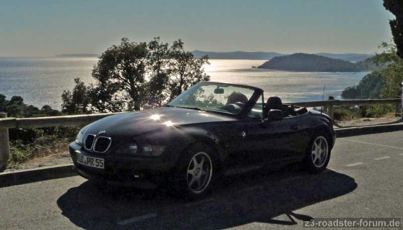

Ich habe ein Foto vom letzten Frankreichurlaub zum Desktop-Hintergrund verkleinert und angepasst:
http://www.abbakus.de/Pics/Z3-Desktop_1920x1095.JPG.
Was haltet Ihr davon und vor Allem: Wie würdet Ihr so ein Gegenlicht-Foto nachbearbeiten?
Ich bin als Fotoanfänger selbstverständlich für weitere Anregungen offen.

ich hab von Fotographieren auch nicht so viel Ahnung, ich probiere immer halt mit der Digicam verschiedene Einstellunge, AUTO, mit Blitz, Ohne usw.
manchmal nehme ich mir auch einen anderen Punkt zum Focussieren und ziehe dann auf das Objekt der Begierde....
Ob man sowas noch heller bekommt, das ja fast Nacht auf dem Bild :shock:

ich finde, ein sehr stimmungsvolles Bild.:2thumpsup:
Ich würde beim nächsten mal bei so einem Foto die Lichter am Zetti einschalten.

Gegenlichtaufnahmen kann man ganz einfach mit Adobe-Photoshop bearbeiten. Auch andere Programme können funzen. Bei der Aufnahme finde ich halt schade, dass man kaum was vom ZZZ sieht. Das kann man wirklich einfach nachbearbeiten (5 Minuten).
Ich bin ein totaler Laie, aber auch als solcher kann man Fotos optimieren.
Die Idee mit den eingeschalteten Scheinwerfern finde ich klasse!
Das gibt dem Bild noch mehr!

darf ich mich mal dran versuchen?
Bin DSLR-Forum geschädigt, wenn ich es ohne dein Einverständnis wieder hochlade komm ich mit dem Urheberrecht in Kontakt, daher die Frage ;)
probiert hab ich es gerade schonmal.
Viel ist nicht zu holen, sonst wird das Rauschen zu stark. Ich nehme an es stammt aus ner Kompaktknipse?
Theoretisch stecken noch viele Informationen in dem Bild, aber diese müsste man mit starken Rauschen erkaufen. Kann dir gerne mal eine übertrieben aufgehellte Version einstellen, damit du siehst was ich meine.
Kannst du an deiner Kamera bisschen was einstellen?
Für solche extremen Gegenlichtsituationen macht man Belichtungsreihen aus mehreren Bildern.
Dabei bleiben ISO, Blende usw. alles gleich. V.A. auch die Aufnahmeposition, weswegen sich ein Stativ empfehlen würde.
Der einzige Parameter der geändert wird ist die Belichtungszeit.
Mit nur zwei Einzelbildern wäre hier schon deutlich mehr zu holen.
Einmal für den Hintergrund richtig belichtet und einmal fürs Fahrzeug richtig belichtet. Besser noch ein drittes Bild mit der Belichtungszeit zwischen den anderen beiden.
http://de.wikipedia.org/wiki/High_Dynamic_Range_Image

Da es sich nur um einen Ausschnitt eines Fotos handelt, dürft Ihr Euch gerne dran versuchen.
Normales Aufhellen hatte ich schon versucht - da hatte ich aber die Stimmung aus dem Foto mit entfernt und ausserdem übermäßiges Rauschen produziert.
Vielleicht bekomme ich dann auch heraus, was ich an der Kamera (Panasonic TZ-5) verstellen müßte um bei Gegenlicht bessere Ergebnisse erzielen zu können.

Mehr als Rauschen hab ich auch nicht rausbekommen
Ich habe auch eine Panasonic die ist bei Gegenlicht und Dämmerung auch nicht zu gebrauchen.

jo wirklich sinnvolles aufhellen ist nicht möglich
aber deine Kamera hat die nötige Funktion immerhin schon eingebaut, nennt sich im Handbuch S.43 Auto Bracket
wäre bei deinem geposteten Bild wahrscheinlich noch nicht das optimale Ergebnis, aber schon deutlich besser.
Ich denke, dass ein Problem der falschen Belichtung darin liegt, dass dein Belichtungsmesser von der Sonnenreflektion auf der Motorhaube geblendet wurde. Denn eigentlich ist sogar der Hintergrund zu Dunkel.
Schade, dass es keine Aufnahmeinformationen in den Exifs gibt. Ich vermute, dass die Kamera an ihre Grenze kommen ist, was mögliche Blendenöffnung und Belichtungszeit angeht.
Sollte sowas wieder vorkommen und auch die Bracketingfunktion liefert kein zufriedenstellendes Ergebnis, dann benutze die manuelle Belichtungskorrektur. Ebenfalls S.43. Wenn ich das in der Anleitung richtig sehe kann man bei der Bracketingfunktion bis zu 1EV über- bzw. unterbelichten.
Bei der manuellen Korrektur, geht dies bis zu 2EV.
Falls dieses Bild durch die Kameraautomatik entstanden ist wäre das die Normalbelichtung=0EV.
Du hättest dann 3 Bilder bekommen
+1EV
0EV
-1EV
je nach Einstellung. Aber auf jeden Fall hätte die Kamera, wenn sie nicht an ihrer Regelgrenze war, ein noch schwächer belichtetes Bild gemacht, aber nur eins das heller wäre.
Hier wärst mit der manuellen Korrektur besser dran gewesen. Z.B.
+2EV
+1EV
0EV
Bei +2 wäre der Hintergrund zwar einfach nur weiß oder mit sehr wenig Struktur, aber dafür das Auto passend belichtet.
Legt man nun die Bilder mit dem entsprechenden Programm übereinander könnte man sicher ein ansehnliches HDR produzieren.
Aber da viele Programme veränderte Bildausschnitte nicht oder nur ungenügend ausrichten können empfiehlt sich auf jeden Fall ein Stativ für sowas. Einfach damit möglichst exakt das selbe Bild entsteht, nur unterschiedlich belichtet aber dabei nicht die Aufnahmepostion verändert.
Aber bei den 230g deiner Kamera muss das nichts besonderes sein, hier tuts ein 25-Euro Ebay Teil auch.
Sowas hätte ich sogar noch rumliegen, falls Interesse besteht. Meine knapp 2,5kg Kamera mit Objektiv trägts leider nicht :D

Hallo Holger,
Vielen Dank für die ausführlichen Erklärungen.
Sicherlich wurde die Belichtung durch Spiegelungen negativ beeinflußt.
Ich muss mir die Auto-Bracket Funktion und die möglichen manuellen Korrekturen einmal näher anschauen.
Doch zunächst muss ich mir angewöhnen, das kleine stabile Stativ immer mit einzupacken. Leider hat die kleine Panasonic auch keinen Fernauslöser, das würde die Verwacklungsgefahr noch weiter minimieren.
