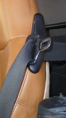

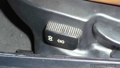

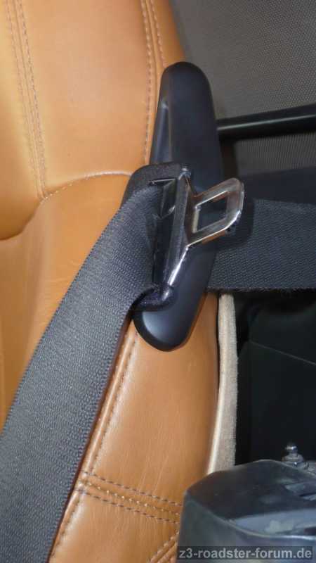

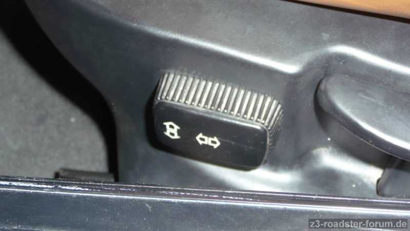

Ich habe nun die Wackelsitze beseitigt, die Gurtführungen, die nicht vorhanden waren, habe ich angebaut, sowie vom Fahrersitz den elektrischen Schalter erneuert, er produzierte laufend einen Kurzen.

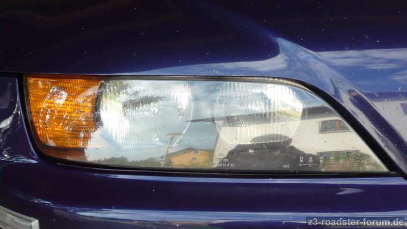

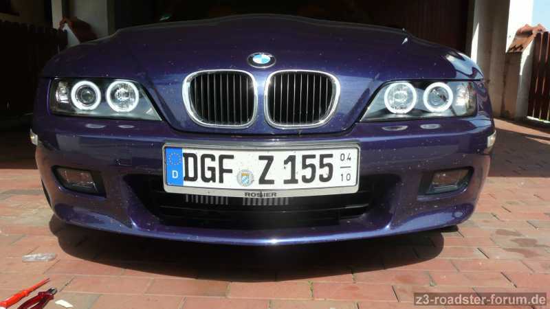

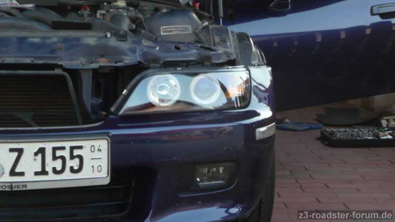

Den linken Lautsprecher musste ich mit einem neuen Kabel versorgen, da über das eingebaute Kabel kein Signal bei LS mehr ankam. Dann habe ich neue Scheinwerfer eingebaut und eine Fahrlichtautomatik.

Schalter el. Sitzverstellung

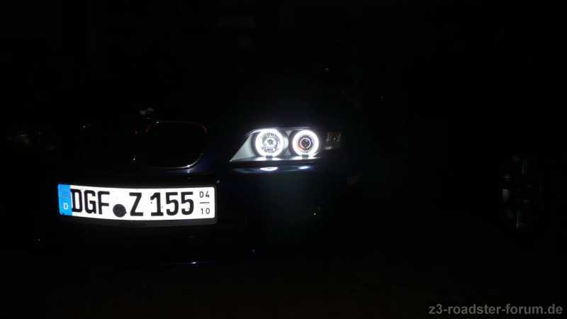

Scheinwerfer neu
Angel Eyes

Scheinwerfer alt

Die neuen sind drin

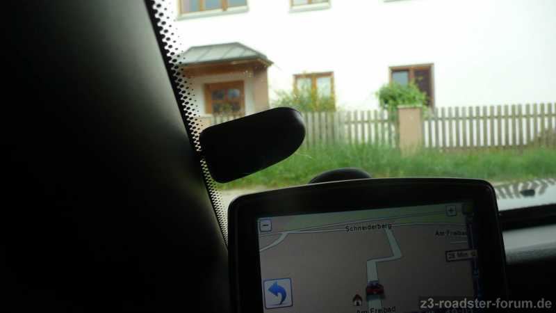

Schalter mit Sensor Fahrlichtautomatik

ja kann ich.
Fahrlichtautomatik ist wohl klar, wenn es dunkel wird, du in einen Tunnel fährst u.s.w. dann geht das Licht eben automatisch an.
Nix mehr am Lichtschalter ziehen, das erledigt nun die Automatik.
Den kompletten Nachrüstsatz bekommt man von "Valeo", der Anschluss ist wenn man es mal kapiert hat recht simpel. Man muss aber an den Lichtschlater dran und die "komplexe 12 Volt+ Lösung einbauen, was das genau heißt steht in der EBA.
Man kann die Automatik mit einem Schalter Ein- oder Ausschalten. In dem Schalter, der an die Windschutzscheibe geklebt wird befindet sich auch der Helligkeitssensor.
Es funktioniert tadellos und schaltet sehr schnell. War heute damit unterwegs und musste nicht einmal den Lichtschalter betätigen. Weder im Tunnel noch in der Tiefgarage.

interessante Sache. Da ich eigentlich mittlerweile fast immer mit Abblendlicht fahre, wüsste ich gerne, ob man die Ansprech-Helligkeit einstellen kann.
Markus
Arminius
Alter: 57
Beiträge: 454
Themen: 19
Registriert: 12.04.2012 23:10
Wohnort: Bielefeld
Z3 roadster 2.8 (05/1998)
Re: Die ersten Arbeiten an meinem ZZZ
Beitragvon mystica » 30.05.2012 22:30
nein einstellen kann man das nicht. Es schaltet sich bei 1000 Lux ein und bei 3000 wieder aus.
