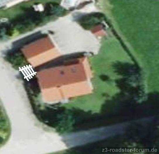

Ich möchte heute mal ein völlig "forumfremdes" Thema aufmachen; Grund:
Vor unserem Haus stand eine 10 Jahre alte Pergola aus Fichtenholz (9,5cm x 9,5cm Kantholz, gehobelt und weiß gestrichen), die nun verfallen ist und durch eine neue aus Lerchenholz-Leimbinder (mit weißer Lassur) in gleicher Stärke ersetzt wird.
Diese soll nicht mehr ungeschützt dem Wetter ausgesetzt sein.
Mein Plan: Pergola aufstellen und dann mittels "Abdeckungen" aus weißem Blech/Alu/Kunststoff (quasi ein Dach für jeden Balken) die Konstruktion langlebiger machen.
Nun meine Frage(n):
- Macht das Sinn?
- Welches Material für die Abdeckung (Blech/Alu)?
- Wie groß muss diese Abdeckung sein bzw. um wieviel cm sollte sie überstehen?
- Soll das Blech dann 90° oder 45° abgewinkelt sein, damit das Wasser nicht auf den Balken kommt?
Ich kann gerne ein Bild einstellen, wenn dies gewünscht ist.
Ach ja, die Größe noch: 2,4m hoch, 4m lang mit 6 Querbalken von 4,2 bis 4,45m breit (15°-Winkel der Einfahrt).
Glas oder alternative Abdeckungen über die ganze Fläche müssen bezüglich der filigranen Bauweise entfallen - diesen Gedanken hatte ich schon und der wurde gleich wieder verworfen.
eisi, der Euch für die Erfahrungen im voraus dankt.
Die Pergola hab ich zur besseren Erkennbarkeit mittels "Paint" nachgezogen - es fehlt der sechste Balken, soll jedoch hier kein Malwettbewerb sein ;) Die Größe ist original!!

Eisi, die Idee mit der Abdeckung finde ich grundsätzlich gut. Hinsichtlich des Winkels kannst Du ja mal experimentieren.

Glas wäre mein Favorit - aber die Konstruktion ist zu filigran dafür, da das Glas so schwer ist.
Mit Abdeckung meinte ich nur die Balken, nicht die ganze Fläche :idea:
So, dass auf der Balkenoberseite kein Schnee/Eis/Wasser liegen bleibt und trotzdem genügend Licht für den Wein durchscheint.

als Alternative zu Glas gibt es noch Doppelstegplatten aus Kunststoff, klar oder matt. Eine Blechabdeckung aus Titanzink oder auch weiß beschichtetes Alu bringt auf jeden Fall Schutz Witterungsschutz. Die seitlichen Überstände sollten dann ca.2-3cm, die Abkantungen sollten ca.3cm betragen.
