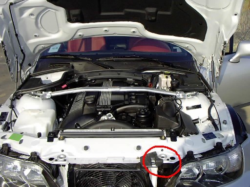

Wo ist den der Haubenkontaktschalter?

Beitragvon ZZZven » 30.03.2005 14:35
bluebabe hat geschrieben:Wo ist den der Haubenkontaktschalter?
Gruss Jutta
Am Schloßträger (Bereich roter Kreis), sieht ähnlich aus, wie die Lichtkontaktschalter in Türen oder am Kofferraum.

Beitragvon bluebabe » 30.03.2005 15:32
Danke für das Bild. Jetzt weiss ich zwar wo der Schalter sitzt, aber im Grunde genommen kann ich da nichts dran machen, da ich noch in der Garantie bin. Das heisst also, wieder mal zum Freundlichen und durchchecken lassen. :wink:
