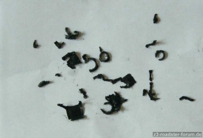

Heute konnte ich mich endlich von den Wackelsitzen verabschieden.
Dank der Anleitung von Toni in ca. 1 Stunde erledigt (für einen Sitz).
Nur die Preise für die "Führungsbuchse" hat BMW nach oben korrigiert.
Ein Satz kostet jetzt 10,50 Plus Mehrwertsteuer.
Und so sehen die "Führungsbuchsen", die ja nur auch Gummi bestehen, aus wenn sie völlig fertig sind: [ externes Bild ]
Ich hatte ca 4mm Spiel.
Robert

Ja genau so sahen meine auch aus !
Ist wirklich eine sehr lohnenswerte Aufgabe ! Nur warum hast du wieder die Originalteile von BMW verbaut - diese sind ja ganz offensichtlich nicht für ihre Aufgabe geeignet ! Oder hat BMW diese geändert ?

Beitragvon Robert-132 » 31.07.2009 13:54
joe612 hat geschrieben:Ja genau so sahen meine auch aus !
Gibt es den inzwischen irgendwo bessere?
Ich hab nichts gefunden bei meiner Suche durchs Forum, dass es andere gäbe.
Die Anleitungen sind auf jeden Fall klasse. Ersparen mühseliges selber rum probieren oder Fehlersuche.
Warum soll jeder das Rad neu erfinden. Dank Internet und vielen hilfsbereiten Mitmenschen ist das ja alles möglich.
Robert

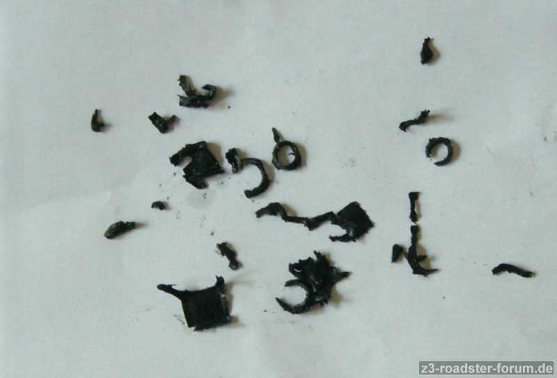

Beitragvon axl » 31.07.2009 15:19
hi robert,
das nennst du völlig fertig?
guck mal hier :shock:
wie sich das anfühlt, brauch ich wohl nicht zu erwähnen :thumpsdown:
gruß axl

Beitragvon Robert-132 » 31.07.2009 15:49
OK, das ist richtig fertig.
Dagegen waren meine ja fast noch neuwertig :mrgreen: :mrgreen:
Hat sich bei mir schon grausam angefühlt, aber das war wohl wie aufm Schaukelpferd.

Beitragvon Matti » 31.07.2009 16:08
Robert-132 hat geschrieben:Gibt es den inzwischen irgendwo bessere?
Suche doch mal bei Ebay nach "Wackelsitze", da gibts die verbesserten...

Beitragvon axl » 31.07.2009 17:37
schaukelpferd, welch runder, harmonischer bewegungsablauf :D
der vorbesitzer hatte zusätzlich noch ca 6cm hohe holzklötzchen unter die hinteren sitzbefestigungen montieren lassen... ne richtig schöne schiefe ebene.
war bei meiner digitalen fahrweise etwa so wie boxauto fahren, nur halt ohne die gummipuffer :(
jetzt brauch ich nur noch sportsitze, dann steig ich nicht mehr aus :wink:

Beitragvon viper.rt » 31.07.2009 18:48
Es ist nur das grüne Fett, das die Gummis weichmachen und so ein Zerdrücken dieser die Folge ist. BMW hat übermässig Fett in die Mutter verpresst. Dieses ein wenig abgeputzt und schon halten die Originalgummis jahrelang.
gruss
stefan
