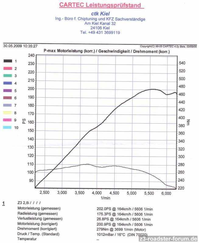

war samstag mit meinem zetti auf dem leistungsprüfstand, um mal zu schauen wie er denn nach dem wechsel der vanos dasteht.
ich war angenehm überrascht. ich würd sagen, motor läuft top.
aber seht selbst....

rotcolie hat geschrieben:um mal zu schauen wie er denn nach dem wechsel der vanos dasteht.
hast dann wenigstens auch ne vorhermessung gemacht? ansonsten kannst ja jetzt nicht sagen, obe er nun besser geht....
rotcolie hat geschrieben:ich würd sagen, motor läuft top. aber seht selbst....
seh ich anders - wenn man sich mal prüfstandart und den druck unter nn anschaut. aber schön, dass dich ein stückchen papier glücklich machen kann :2thumpsup:

Beitragvon rotcolie » 01.06.2009 21:53
die defekte vanos wurde von bmw diagnostiziert.
ich habe keine vorher messung gemacht, aber er hatte sowenig leistung das mir ein z4 2.5 mit 192 ps davongefahren ist. nach dem wechsel ist das kein thema mehr.
und es ist DEUTLICH zu merken!
@ goodlike....du willst mir doch jetzt nicht erzählen das so eineleistungsmessung, unter berücksichtigung von luftdruck und temperatur und den daraus resultierend korriegierten werten völlig fürn arsch und nich aussagekräftig ist.
man, können sich den prüfingeniör so irren?
wer hat eigentlich leistungsprüfstände erfunden und dafür auch noch eine iso prüfnorm din 70020 erfunden?
das wäre ja alles geldschneiderei.
wobei ich eingestehen muss das es mit sicherheit toleranzen gibt.
aber die liegen bei geeichten und geprüften prüfständen bei 1%

Beitragvon GodlikeZ » 01.06.2009 22:32
rotcolie hat geschrieben:und es ist DEUTLICH zu merken!
jaja es gibt auch leute, die merken 5ps von nem ebay chip deutlich.
rotcolie hat geschrieben:du willst mir doch jetzt nicht erzählen das so eineleistungsmessung, unter berücksichtigung von luftdruck und temperatur und den daraus resultierend korriegierten werten völlig fürn arsch und nich aussagekräftig ist.
so hab ich das nie gesagt, sondern eher deine rohleistungsdaten im vergleich zu druck und temperatur gemeint. schönkorrigieren kann man immer.
rotcolie hat geschrieben:aber die liegen bei geeichten und geprüften prüfständen bei 1%
träum weiter :wink:
mag ja sein, dass du ne verbesserung gegenüber vorher merkst, aber nachm diagramm läuft er eher durchschnittlich als top - mehr wollte ich damit nicht sagen
