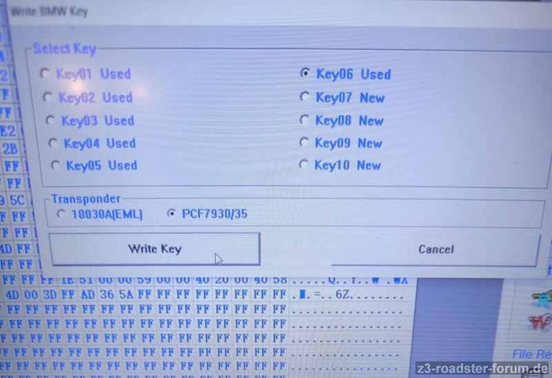

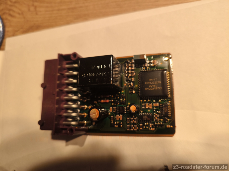

Heute meine beiden neuen Schlüssel auf die EWS2 mittels AK90+ programmiert.
Um das Handschuhfach auszubauen gibt es hier eine gute Anleitung.
[A/N/M] Einbauanleitung Pioneer TS-WX120A
Es gab zwei Probleme welche gelöst wurden.
Fehlender Treiber:
Man braucht den CP210x Treiber von 2020 für Windows.
https://www.silabs.com/developers/usb-t ... =downloads

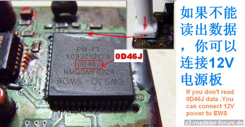

Zusätzlich wusste ich nicht wie rum der Stecker auf dem Chip gehört.
Das hat sich über eine Warnung mit Bild welche beim auswählen seines 0S46J Chips kommt dann aber erledigt.
0D46
Hab jetzt zwei Bin Dateien.
Eine vor dem programmieren und eine nach dem schreibvorgang mit zwei zusätzlichen Schlüsseln.
Somit hab ich jetzt 3 Funktionierende Funkschlüssel für den Z3.

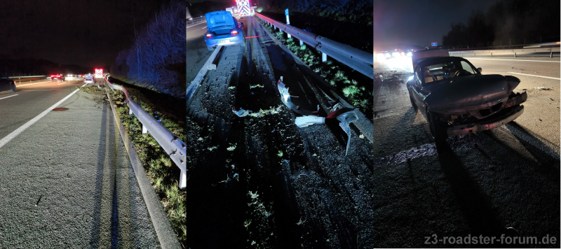

Am 20.02.2024 wollte ich mit meiner Frau in den Italien Urlaub.
Geplant war Mailand, Genua und Monaco.
Mit dem Z3 wollte ich dann auch ähnliche Bilder wie dieses mit meiner Frau machen.
Daraus wurde dann leider nichts.

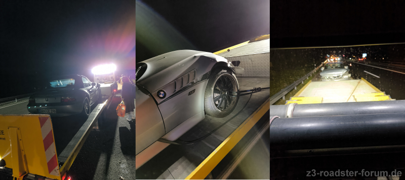

Zusammenfassend:
-Ich habe einen Unfall mit Totalschaden in der Schweiz erlitten
-die Versicherung hat das Abschleppen (700 Franken für 20 Km bezahlt)
-kriege nur den Glasschaden bezahlt.

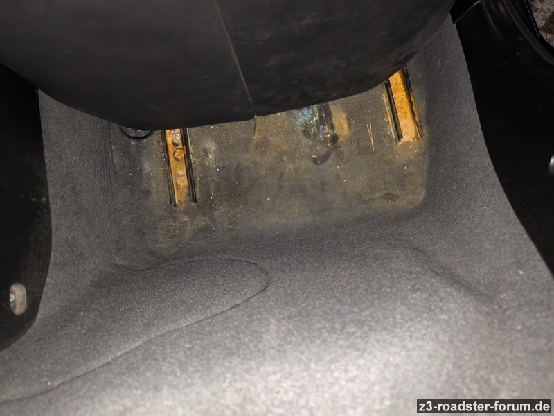

Eine Sache war ich Steffen noch Schuldig.
Rost war keiner im Gewinde der Sitzschienen.
