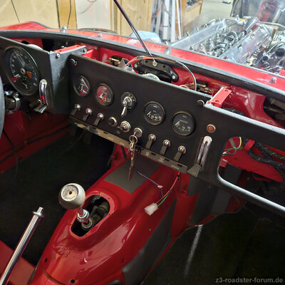

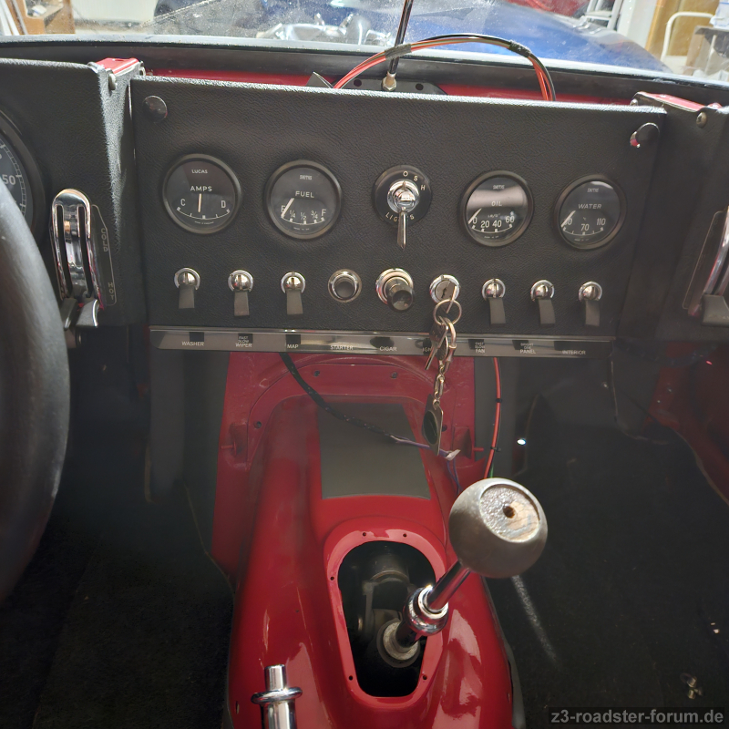

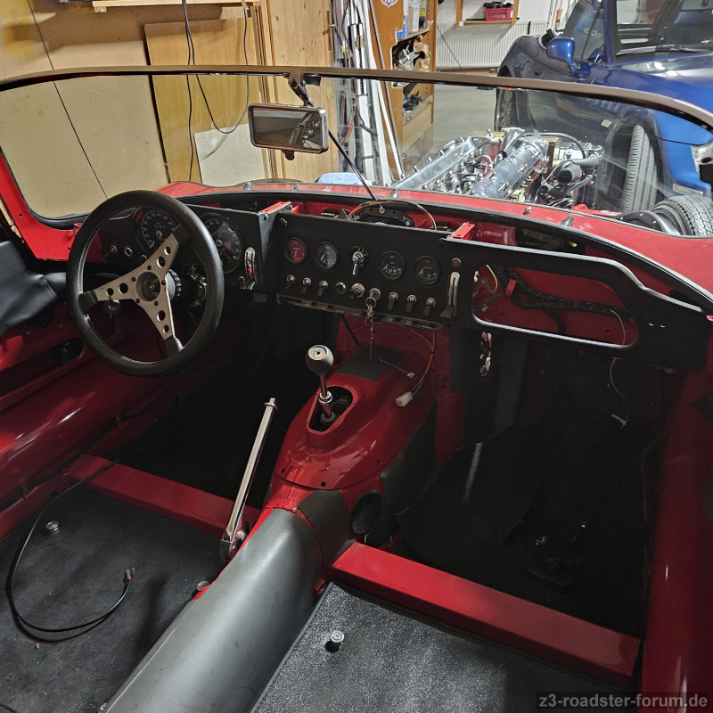

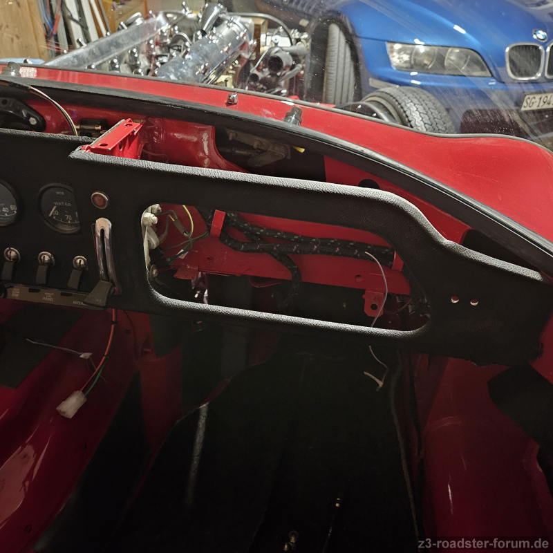

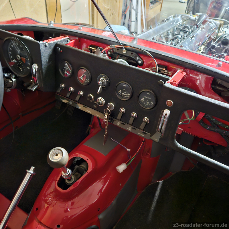

Nun geht es wieder weiter mit dem E! Mit dem Elektrischem sind wir bald fertig. Ich musste mir einen Autoelektriker holen, denn man sagt nicht umsonst "Britisches Elend "
Kabelstränge im Armaturenbereich zum Teil zwischen 5 bis 15 cm zu Kurz, Farben nicht passend. Einfach zum Verzweifeln. Aber jetzt ist das größte und komplizierteste gemacht was den Strom angeht. Soweit funzt mal Alles was das Elektrische angeht.
Der Anlasser dreht, aber kommt nicht zum Zahnkranz vor. Also nochmals raus und danach den Motor durchdrehen. Vergaser drauf, alles nochmals Prüfen. Dann nach 37 Jahren den ersten Startversuch machen. Dann den Resten zusammenbauen. Dann kommt die Innenausstattung dran.
Eigentlich sollte er schon fertig sein, aber Gesundheitlich hat es mich arg gebeutelt (5. Lendenwirbel 3/4 gerissen) ich konnte viele Monate nichts mehr machen. Die erste Ausfahrt rückt immer Näher und Näher. Die Nächsten Bilder kommen dann vom ersten Startversuch.

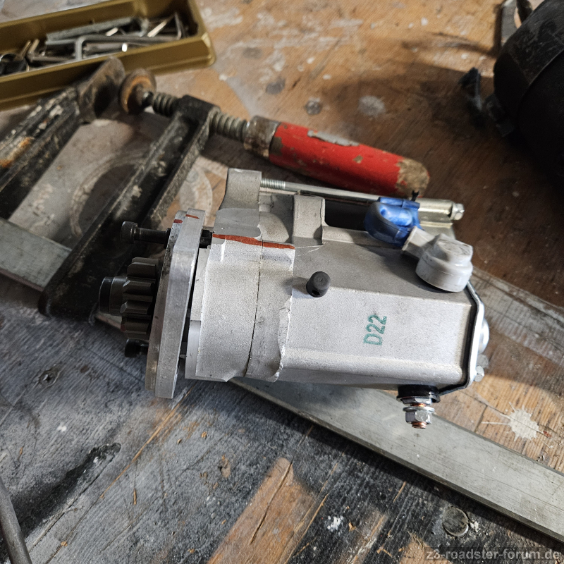

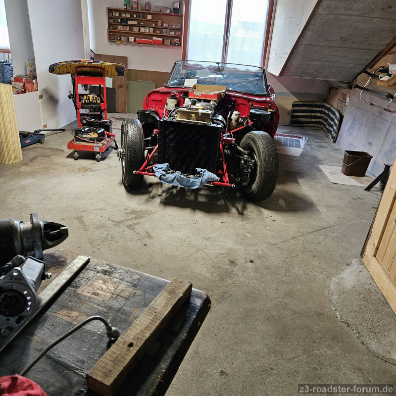

Meine Sonntagsarbeit. Ich musste den Anlasser nochmals Ausbauen. Der Ritzel fährt beim Neuen Anlasser 8 mm weniger raus und so fährt der Ritzel nicht in den Zahnkranz.
Dazu musste ich die Ganze Ansaugbrücke nochmals Demondieren.
Diese 8 mm die mir fehlen kann ich gut machen mit einer Neuen Aufnahmeplatte. Am Montag kann ich die Neue Platte zuschneiden und Ausdrehen. Dann sollte es funktionieren. Die andere Möglichkeit wäre, dass ich den Alten Luckas Anlasser wieder einbauen könnte.

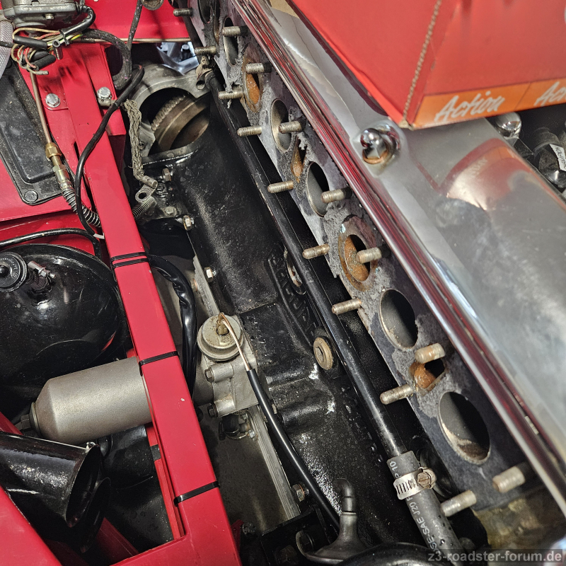

Da ist man am Tagelang am arbeiten und man sieht fast nichts. Das Elektrische ist mal soweit gerichtet, dass mal bis jetzt alles Funzt. Am Montag kommen noch Dichtungen und dann kann ich den Kollekter und die Vergaser montieren. Gasgestänge usw. Dann gegen Ende der Woche wird er nach 37 Jahren das erstemal gestartet. Dann noch sicher bis Mitte Juni noch viel Arbeit, bis ich dann die erste Runde damit fahren kann.

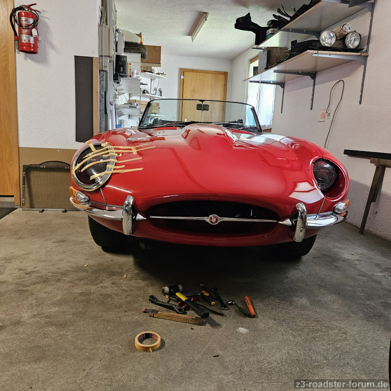

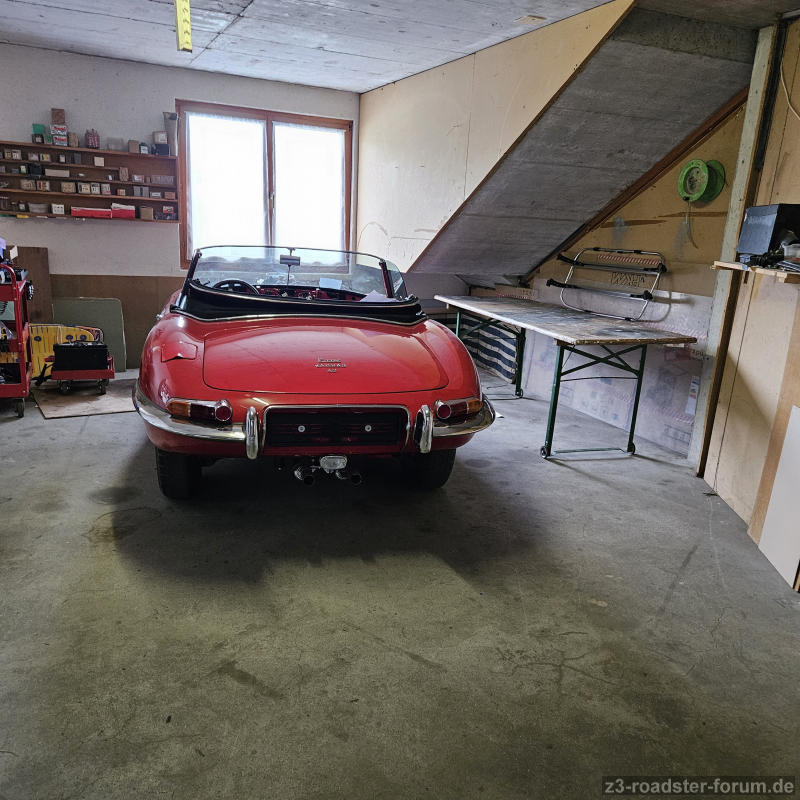

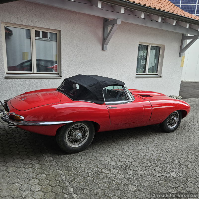

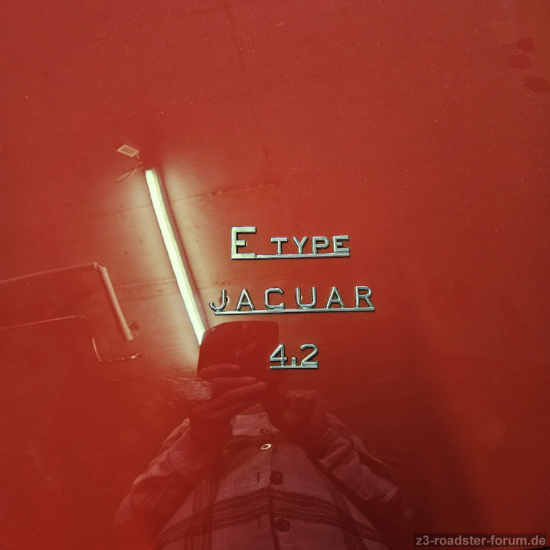

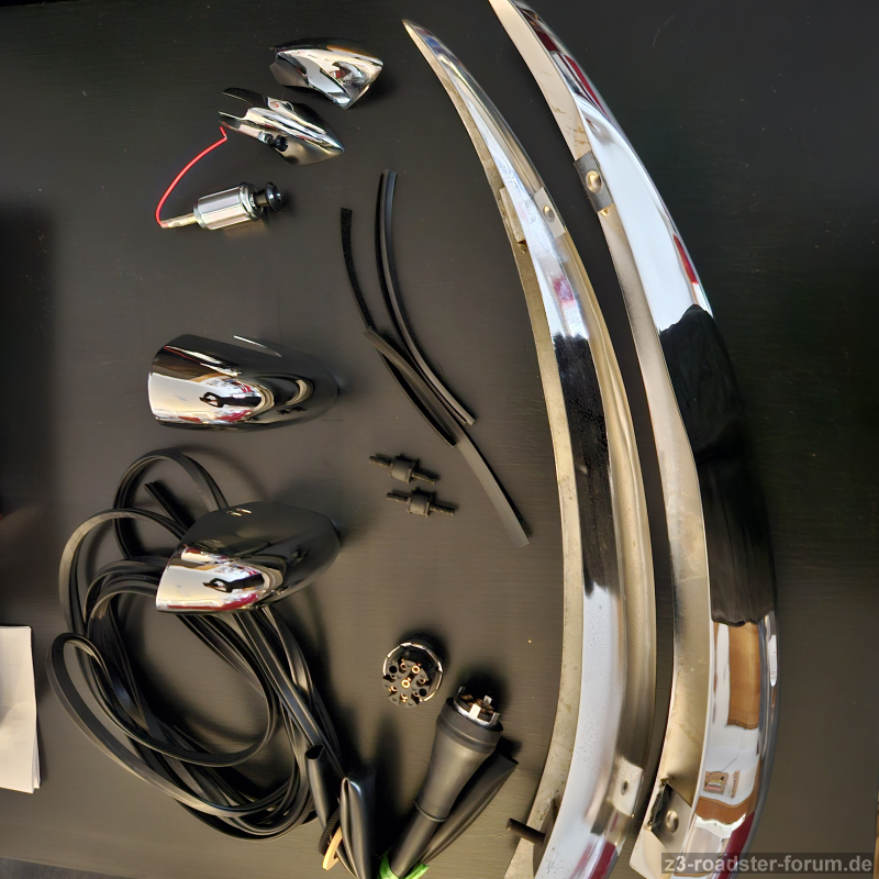

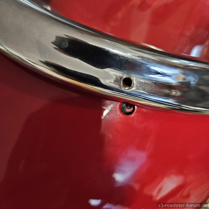

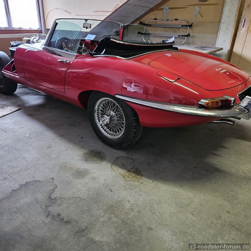

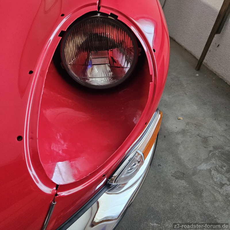

Nach einer grösseren Pause ging es wieder weiter. Motorhaube eingepasst, gemäss Restaurations Werkstatt von Jaguar, 1 bis 6 Tage!! Alles muss irgendwie angepasst werden, Britisches Elend!!!! Die Blinker, Standlichter, Abblendlicht Scheinwerfer, alles funktioniert. Licht eingestellt und dann wollte ich die Abdeckgläser, Gummis und Zierabdeckung montieren. Zwischen 6 bis 10 mm die Schraubenlöcher verschoben. Zum Wahnsinnig werden. Nun suchen mein Sohn und ich eine Lösung. Ideen haben wir, aber umsetzen, ohne dass irgendwo noch was zu sehen ist, das wird schwierig! Anbei ein paar Fotos vom Jaguar E.
Gio
Sueht mit der Motorhaube schonmal wie ein E aus
Alleine die Innereien der Lichter verschlangen 2 Tage, inkl. Elektrischen Anschlüsse
So stimmen die Löcher überein. Dort sind es genau 11 mm
So sieht es auf der Linken Seite aus. Auch da stimmen die Löcher nicht
