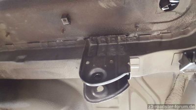

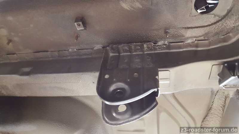

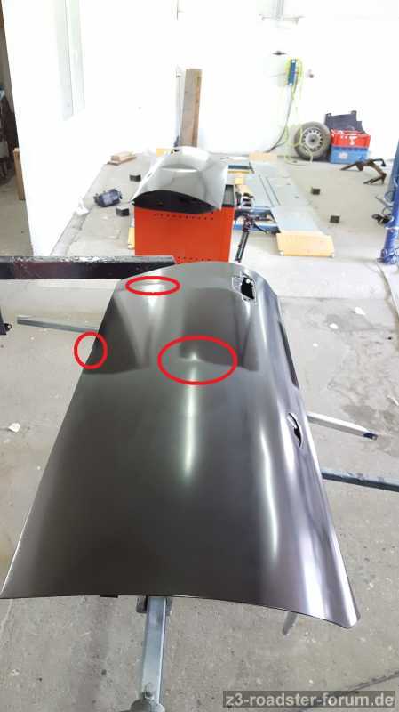

Zuerst wurde ich geblitzt und der erste Satz in der Werkstatt war dann "Die Lackierer haben angerufen, mit den neuen Türen ist was nicht in Ordnung, die können sie nicht lackieren.
Ich habe mich noch gefragt, was an einer Tür sein kann, dass sie nicht zu lackieren ist.
Hier kommen Fotos der Türen, die Versandverpackungen waren komplett unbeschädigt.
Tür 1
Tür 2
Nach einem Telefonat mit Leebmann24 habe ich nun eine E-Mail geschickt mit Fotos und bin gespannt, was nun kommt.

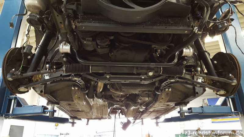

Dafür ist nun die Vorderachse fertig und wieder eingebaut.
VA seitlich
VA unten

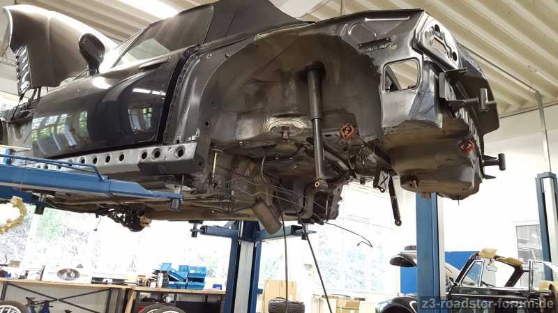

Die Hinterachse ist dafür nun raus.
HA
