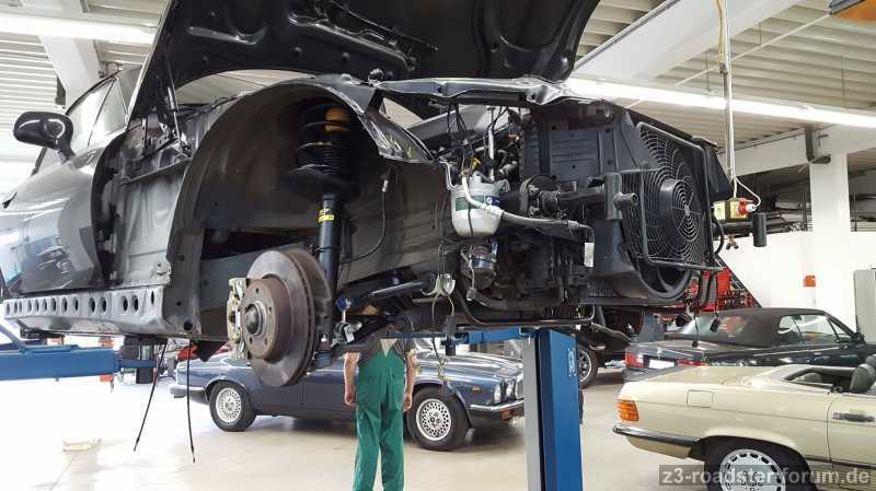

Dafür ist nun die Vorderachse fertig und wieder eingebaut.
VA seitlich
VA unten
