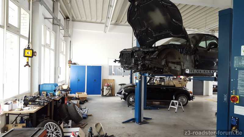

vergangenen Montag hat die Teilrestauration des Z3 begonnen.
Es werden:
# die Karosserie entrostet
# Vorderachsträger, Hinterachsträger und hintere Radlenker sandgestrahlt und lackiert
# sämtliche Fahrwerkteile (mit Ausnahme der Federn [keine Tieferlegung!]) erneuert
# Türen, Seitenteile vorne und Schweller ersetzt
# alle Karosserieteile lackiert (natürlich im Originalfarbton Cosmosschwarz Met.)
# eine Hohlraumversiegelung mit Mike Sanders Fett durchgeführt
Die Arbeiten werden bei der Kermer Klassik GmbH in Hannover (das Eisstrahlen und die Lackierung bei Partnerfirmen) durchgeführt.
OK, los gehts:
Am Tag davor...

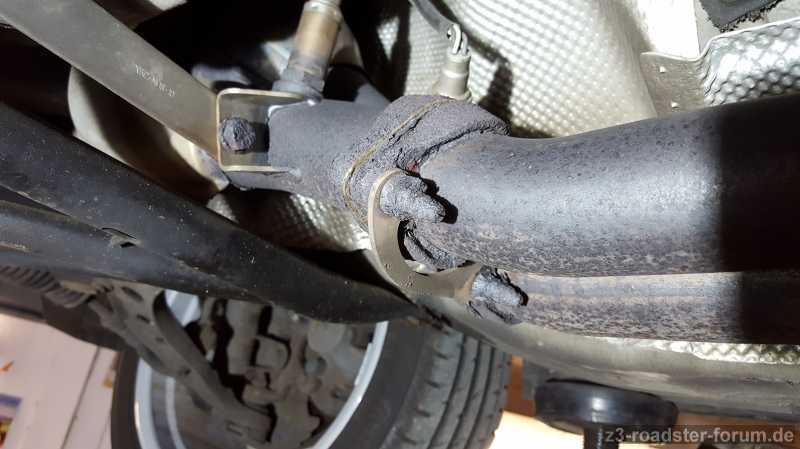

Problemverschraubung Abgasanlage
der "heiße Schraubenschlüssel"

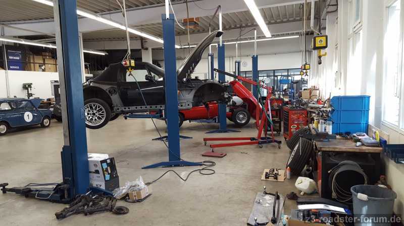

Breitar... fertig zum Eisstrahlen

Nach dem Eisstrahlen sah man viele Roststellen überhaupt erst.
Außerdem ist jetzt alles sauber. Rückstände vergangener Undichtigkeiten, Schlamm, irgendwann einmal schlecht aufgetregene Korrosionsschutzfette - alles weg und sauber.
