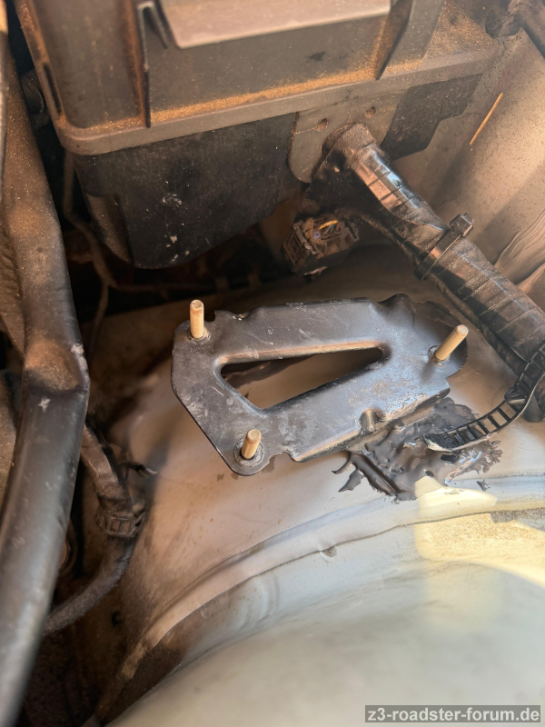

Barrakuda hat geschrieben:[..]
1. Tempomat (GRA) eingebaut (Steuergerät, Hebel,Stellmotor usw.) Danke Eisi für den Tip mit dem Kleben statt Bohren.
Wie hast du es konkret gelößt, vllt. auch 2-3 Bilder dazu? Wäre klasse. :thumpsup:
Ich vermute die Haltefüße der Halterung selbst auf den Dom geklebt?
Einen Tip, womit am besten Kleben? Scheibenkleber?
Stellmotor hab ich am non-Z3 Halter montiert (glaub aus einem E39 kam der), am vorhandenen Gewindestift am Dom. Aber nicht wirklich zufrieden damit. :(

Zetti28 hat geschrieben:Wie hast du es konkret gelößt, vllt. auch 2-3 Bilder dazu? Wäre klasse. :thumpsup:
Hallo Zetti28,
ich habe den originalen Halter beim Artiom aus Litauen bestellt.
Ich habe es an dem Dom angebracht, wie im TIS steht. Die Kontaktstellen an den Stellmotorhalter und dem Dom mit Dremel angeschliffen und mit JB-Weld 2K-Kleber geklebt. Nach 20 Min ist das Kleber fest genug, dass du den Halter loslassen kannst. Nach 24 Stunden kannst du den Stellmotor montieren. Es hält bombenfest.
Viele Grüße
Barrakuda
Hier sind ein paar Bilder für dich:
