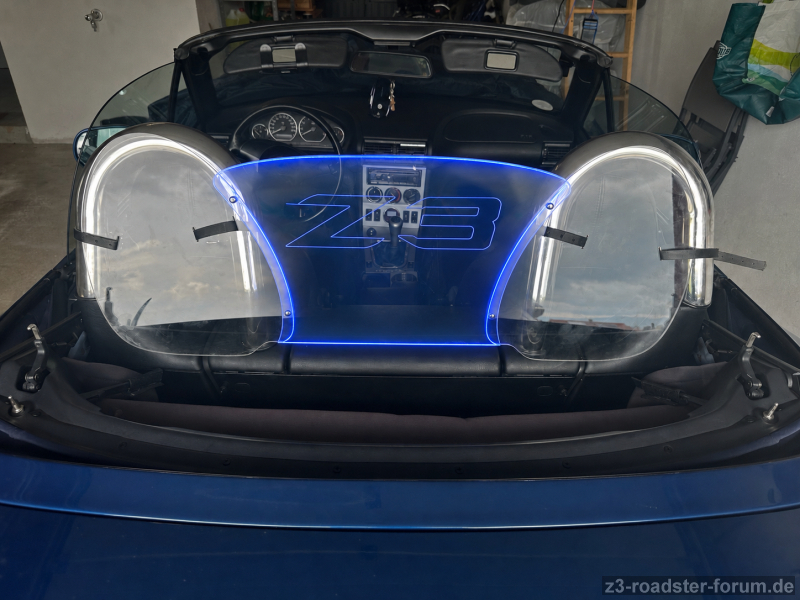

So sollte es ausschauen wenn’s fertig ist .
Windschott ist scho befestig .
LED Streifen bestellt COB led wegen Streuung .
Unterkante schön poliert das die Licht Streuung perfekt ist .
Mit Winkel befestige ich es und das die Lichtstreuung Past , 1-2 mm Abstand zum Plexiglas

Hallo helle
Willkommen :-) im Klub der "etwas anderen windschott`s "

Servus
Ja finde ich echt gut .
Schauma ob Projekt funktioniert
