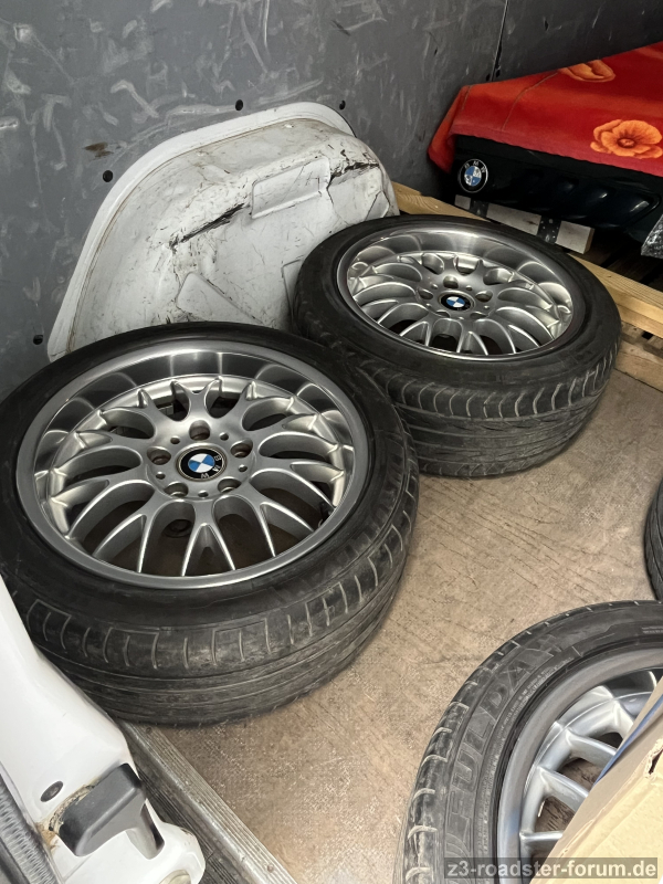

Auf dem Rückweg hab ich dann noch einen Satz Rondell 0058 "mitgenommen"....
