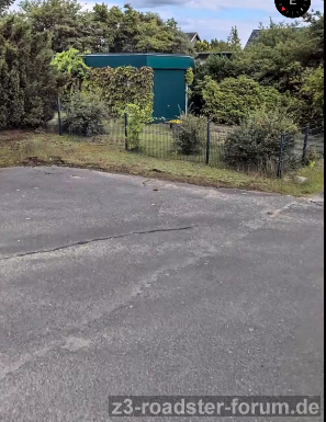

Dann hab ich bei Apple Karten nach der Straße des Vorbesitzers geschaut.
Apple Karten fährt mehr Straßen ab als google Maps.
Dort sieht man wo der Z3 stand.

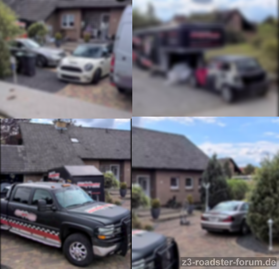

Hof vom Vorbesitzer ist auch ein wenig voll von Autos.
- Sprinter
- Jeep
- 2002 Chevy Silverado 3500 4x4 8.1l v8
- Mini Cooper S
- Mini Cooper
- Mini Cooper
- Mercedes SL R230
Hof vom Vorbesitzer

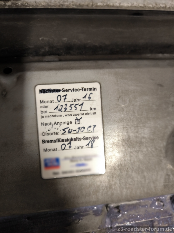

Bei meinen Z3 war ein Service Sticker von 07/2016

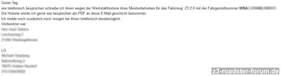

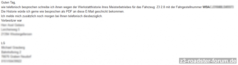

Der Werkstatt hab ich dann eine E_Mail geschrieben.
E-Mail Anfrage an die frühere Werkstatt

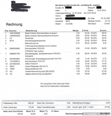

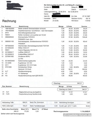

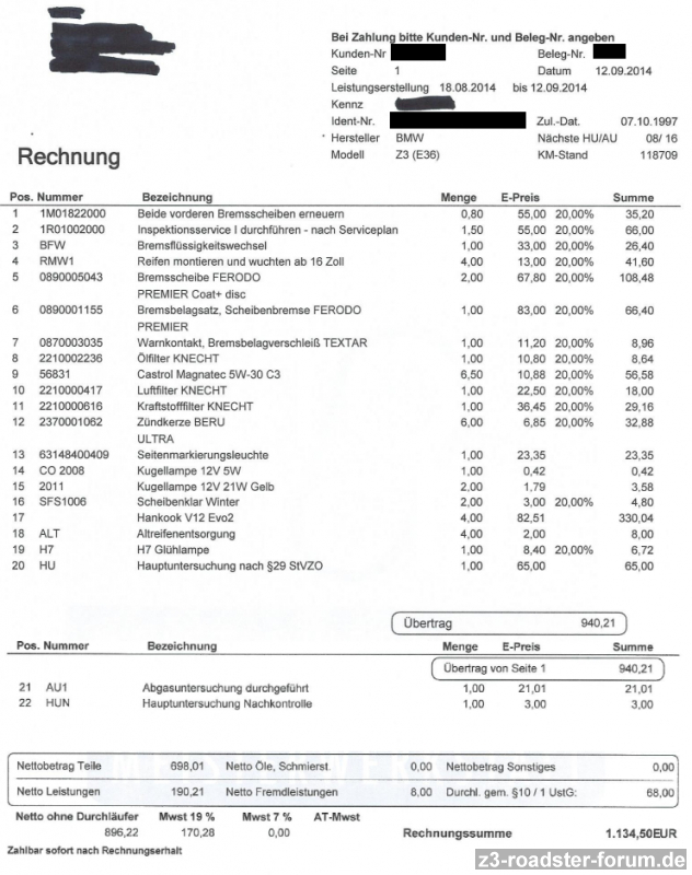

Die Antwort hab ich heute bekommen.
Zwecks Datenschutz alles vom Vorbesitzer geschwärzt.
Der Vorbesitzer war sehr fleißig was Service und Instandhaltung anging.
2014 ohne Mängel durch die HU und AU gekommen und vieles Ersetzt bekommen.

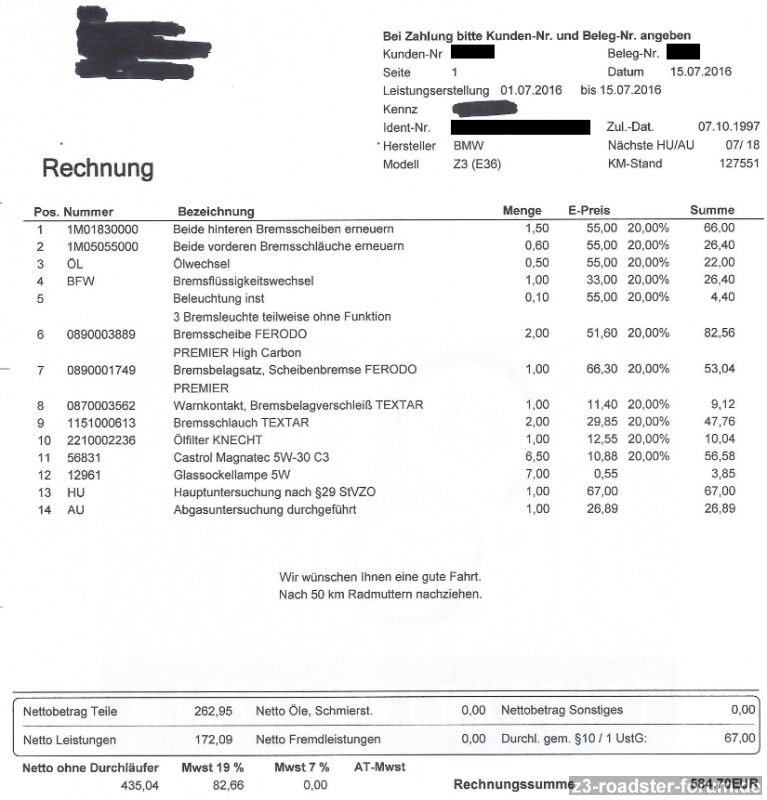

2016:

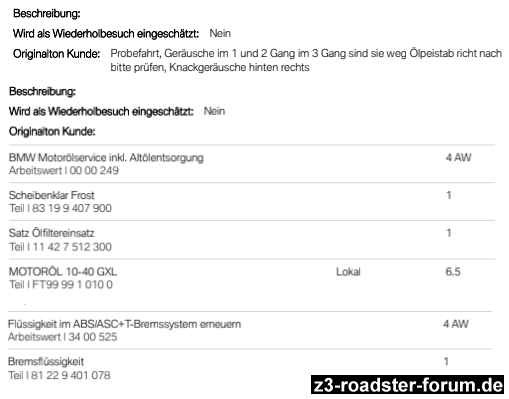

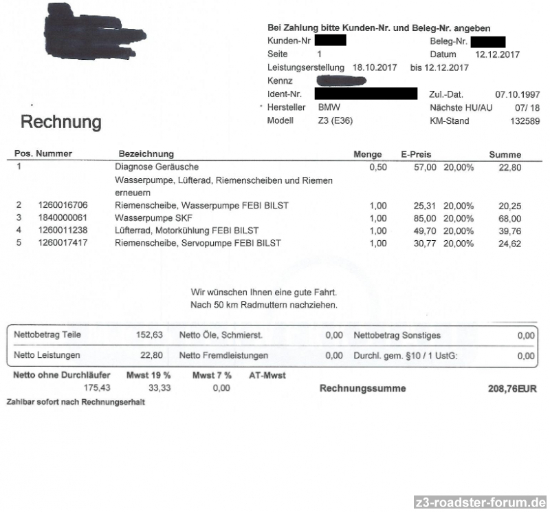

2017:
Der Letzte Km Stand vom Service ist 132589 Km und gekauft habe ich den Z3 mit 142.000 Km.
Insgesamt bin ich sehr zufrieden jetzt einen Z3 mit Service Historie zu haben.

Was mir zu denken geben würde: Immer wurde Castrol 5w30 eingefüllt.
Da sollte schnellstens richtiges Öl rein, spülen (einige km warmfahren) und nochmal austauschen.
Da hat H2Motors GmbH ein schönes Video von einem Motor der mit Castrol Öl 5w30 gefahren wurde. Nach Motorschaden geöffnet. Braune Matsche drin.

Castrol, 5W30, und dann auch noch das minderwertige Magnatec :shock: :? :pssst:
Schlimmer geht nimmer :lol:
Aber keine Angst, die Wechselintervalle waren schön kurz und dann isses dem Motor ziemlich Wurst :wink:

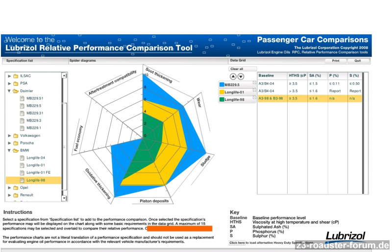

Der M52 ist ein stinknormaler Motor mit Entwicklungsstand Ende der 90er Jahre, da war mineralisches Motoröl noch State of the Art und damit wurden die Motoren auch getestet.
Leistungsprofil BMW LL-98 zu BMW LL-01 zu MB 229.5
ll98 ist auch eine Norm mit sehr niedrigen Anforderungen.
ll98
leistungsprofil-bmw-ll-98-zu-bmw-ll-01-zu-mb-229-5.pdf
(165.12 KiB) 144-mal heruntergeladen
So gutes Öl wie heute, wo selbst das billigste Öl schon teilsynthetisch ist, gabs damals noch gar nicht. Das ist weder ein Hochdrehzahlmotor, noch brauch der wunder was für Hightech Öle. Gut okay, 5W30 ist nicht wirklich das optimalste und 5W40 ist der bessere Griff. Ansonsten ist es aber scheißegal, was man bei diesen Motoren für ein Öl reinkippt, solange es die BMW LL01 oder die Mercedes MB 229.5 Freigabe hat oder für diese Freigaben empfohlen wird.
Der Motor freut sich nicht, wenn ihr irgendein super tolles High Performance Öl fahrt, wo der Liter 20€ kostet, aber dann gemäß Bordcomputer einen Ölwechsel macht. Ihr tut dem Motor aber einen Gefallen, wenn ihr je nach Fahrprofil alle 10.000km (bei häufiger Kurzstrecke) bis 15.000km (bei viel Langstrecke) das Öl wechselt.
Ich habe Zuhause 12l Shell Hellix Ultra 0W40 und dieses werde ich beim nächsten Ölwechsel reinkippen.
Mit 0W40 sind die meisten hier zufrieden.

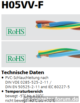

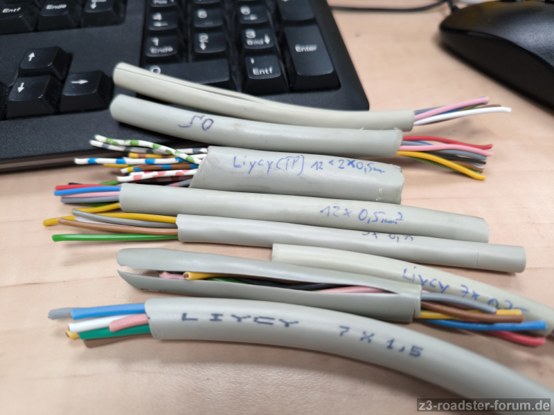

Ich bin etwas weiter bei meinem Heckklappenkabelbaum.
Ich hab anfangs den Fehler gemacht es mit normalen Mess-, Signal-, Steuer- und Regeltechnik Kabeln zu versuchen.
Wir haben folgende Kabel bei meiner Arbeit.
Hauptsächlich LiYCY und H07
Diese sind vom Querschnitt und Farbkennzeichnung geeignet.
Aber sind nicht geeignet zur Benutzung im Fahrzeug.

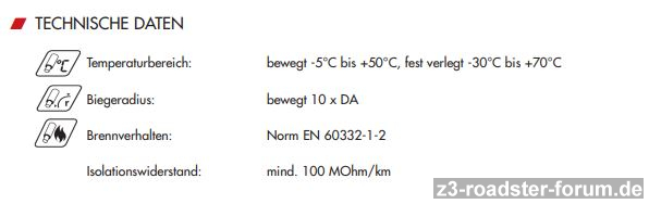

Kabel haben Temperaturbereiche bei bewegung oder fest verlegt
Mess-, Signal-, Steuer- und Regeltechnik Kabel haben im durchschnitt diese Temperaturbereiche.
LiYCY Eigenschaften
Kabeleigenschaften H05
Kabeleigenschaften H05VV-F.PNG (296.22 KiB) 310-mal betrachtet
Also bewegt nur von +5°C bis etwa 50°C.

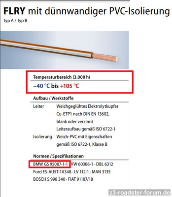

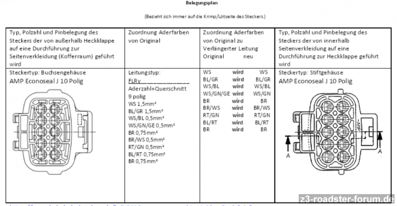

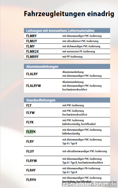

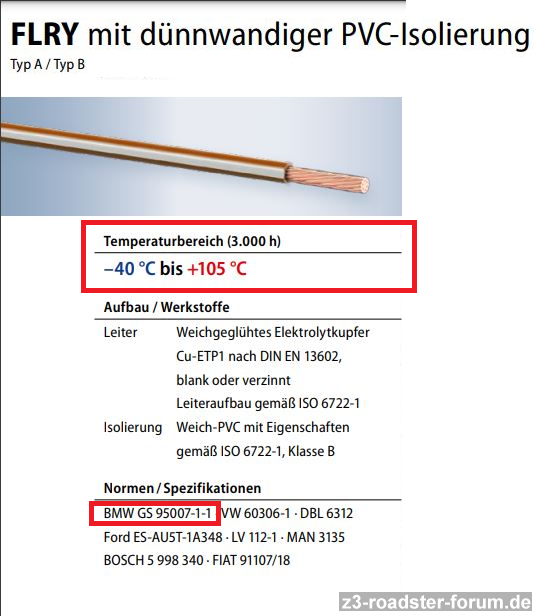

Typische Fahrzeugkabel sind diese hier.
geeignete Fahrzeugleitungen

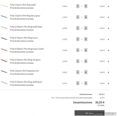

Davon benutze ich FLRY.
Dieses ist zwischen -40°C bis +105°C geeignet und hat eine BMW Norm.
FLRY Eigenschaften

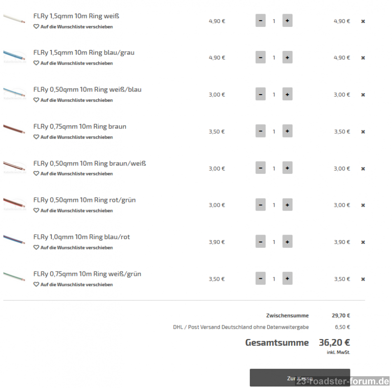

Dazu gibt es ein gutes Angebot im 10m Ring.
Kabelknecht Fahrzeugleitungen 10m Ring

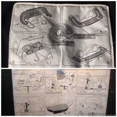

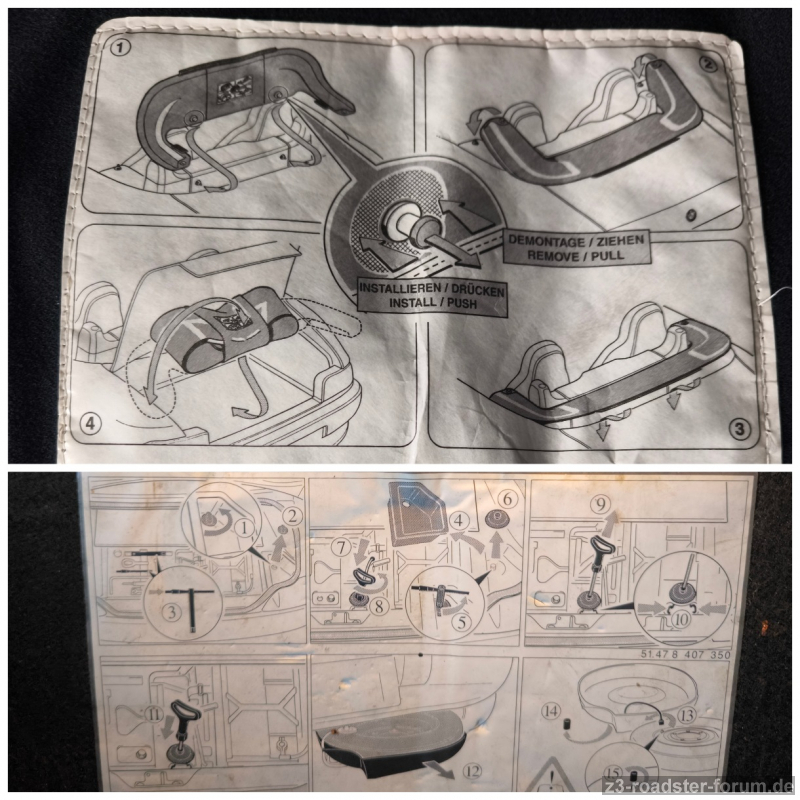

Damit der Nachfolger von meinem Fahrzeug oder ich nach Jahren noch weiß was genau ich hinten gemacht habe bediene ich mich mal bei BMW.
Was ich beim E36/Z3 schätze sind immer diese sehr gut iIllustrierten Anleitungen wie z.B beim Ersatzrad oder Persenning.
E36/Z3 cartoon
Genau so hab ich mir einen Belegungsplan gemacht.
Diesen werde ich ausdrucken, laminieren und an der Seitenwand neben dem reparierten Buchengehäuse kleben.
Belegungsplan

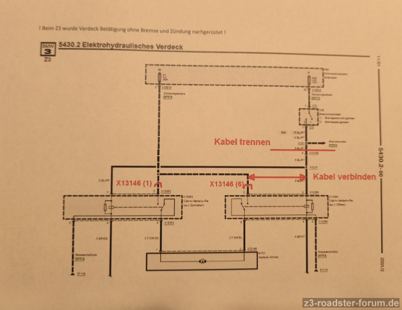

Bei der Hydrauliknachrüstung wird genau so verfahren.
Ich hasse nichts mehr als z.B sowas einem Nachfolger zu hinterlassen oder unsauber zu Arbeiten.
