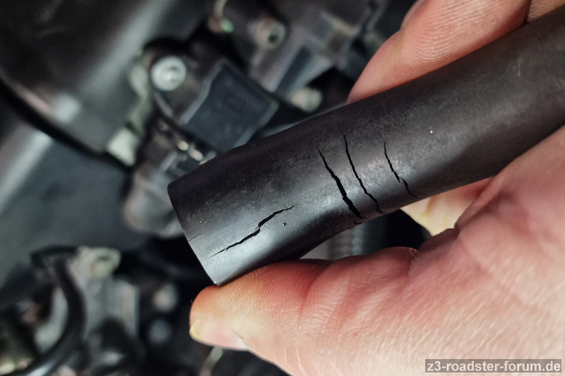

Dank dem Tipp von Alex mit der Nebelmaschine und von Andreas zum Herbstschnäppchenpreis hab ich bei meinem 1.9er gleich was gefunden. Wirklich Spitze das Ding, bei meinem Fuhrpark eine der sinnvollsten Investitionen seit langem :2thumpsup:
Schlauch vom Ansaugfaltenbalg zur Einspritzleiste(?) getauscht, jessas war der löchrig. Das hat ordentlich rausgeraucht. Bin gespannt ob das gelegentliche Loch bei unteren Drehzahlen jetzt weg ist :mrgreen:
