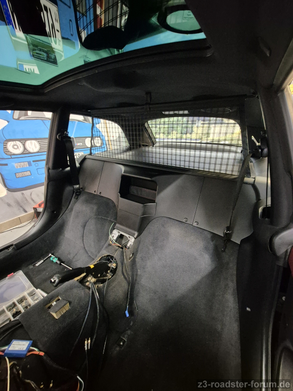

Hier sind wir nun ab der B-Säule nach hinten fertig.
Das Heck ist fertig

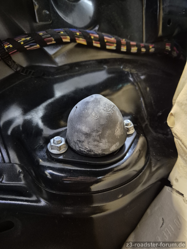

Vorher haben wir wegen der einfachen Möglichkeit noch schnell die Versteiffungsplatten oben auf den Dämpferaufnahmen eingebaut.
Wenn man eh schon alles zerlegt hat (was beim Coupe doch ein recht großer Aufwand ist) geht das natürlich in Minuten.

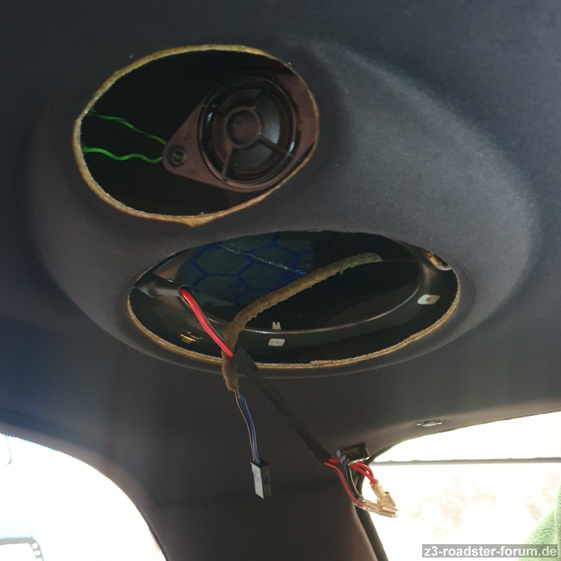

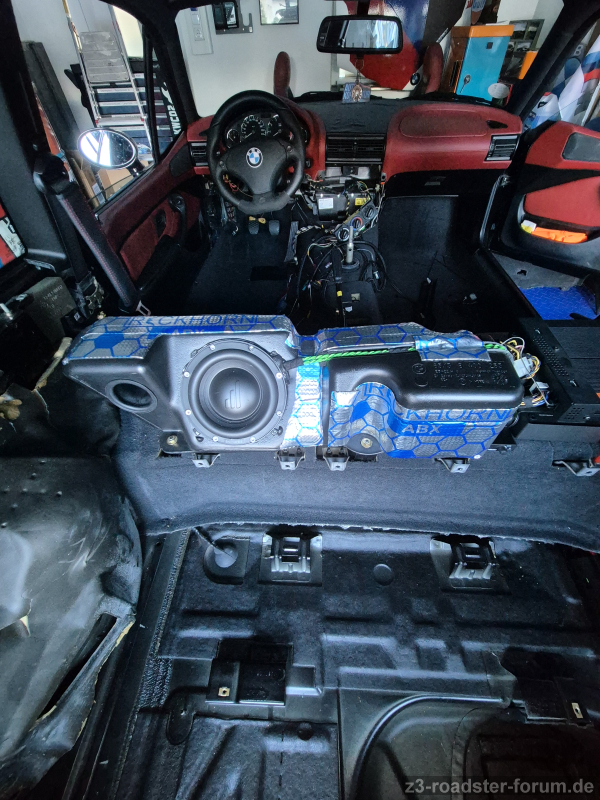

DAB+-Antenne verlegt, Subwoofer-Upgrade, Einbau von Mittel und Hochtönern in der Heck-Decke, Pedallager gewechselt, alles mögliche gereinigt, Rostschutz betrieben, unter den Teppichen rausgesaugt... Die Notradaufhängung sandgestrahlt und gepulvert.

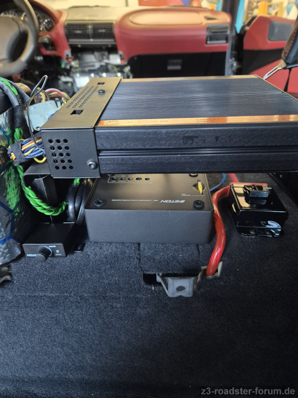

Kleiner Verstärker für den Sub
Test in der Heckdecke mit HiFi-System-Lautsprechern
Sub-Upgrade

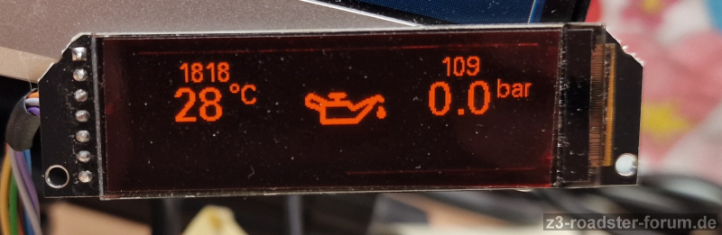

Die Steinhart-Hart-Koeffizienten für den Temperatursensor bestimmt um aus dem Analogwert die Temperatur zu errechnen. Haut einigermaßen hin :D
