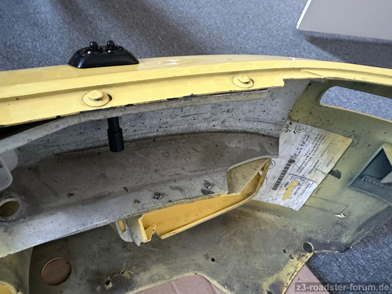

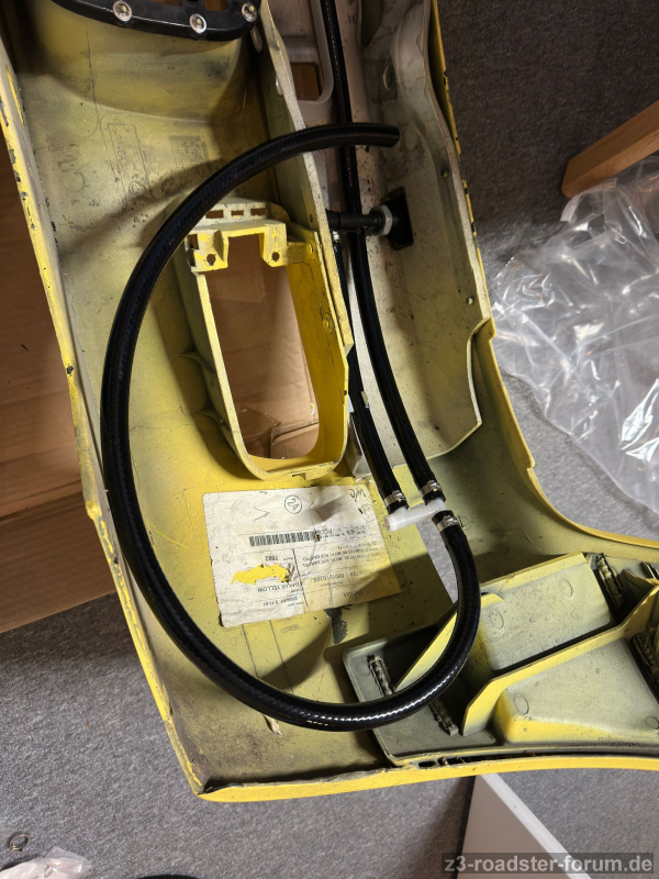

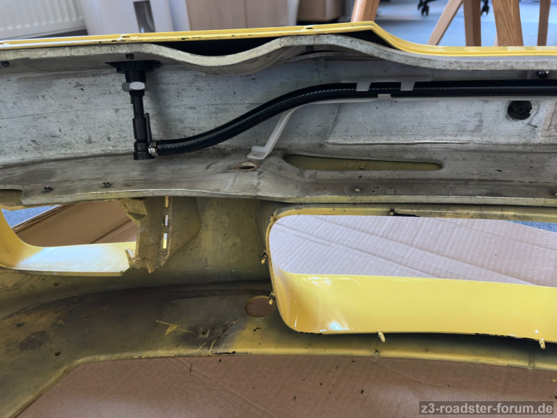

Heute habe ich endlich die Stoßstange für Scheinwerferreinigungsanlage umgerüstet, morgen folgt noch der Anschluss im Motorraum und hinter dem Handschuhfach (und dann gibt es auch aussagekräftigere Bilder vom Gesamtergebnis). Mit dieser Nachrüstung schließe ich die "Schlecht-Wetter-Trias" (heizbare Waschdüsen, heizbare Außenspiegel und eben Scheinwerferreinigung) ab, auch wenn ich das meiste wohl selten wirklich nutzen werde, da bei Schnee, Eis und Salz der Zetti nicht gefahren wird. Aber es gibt ja auch schöne Wintertage 8)

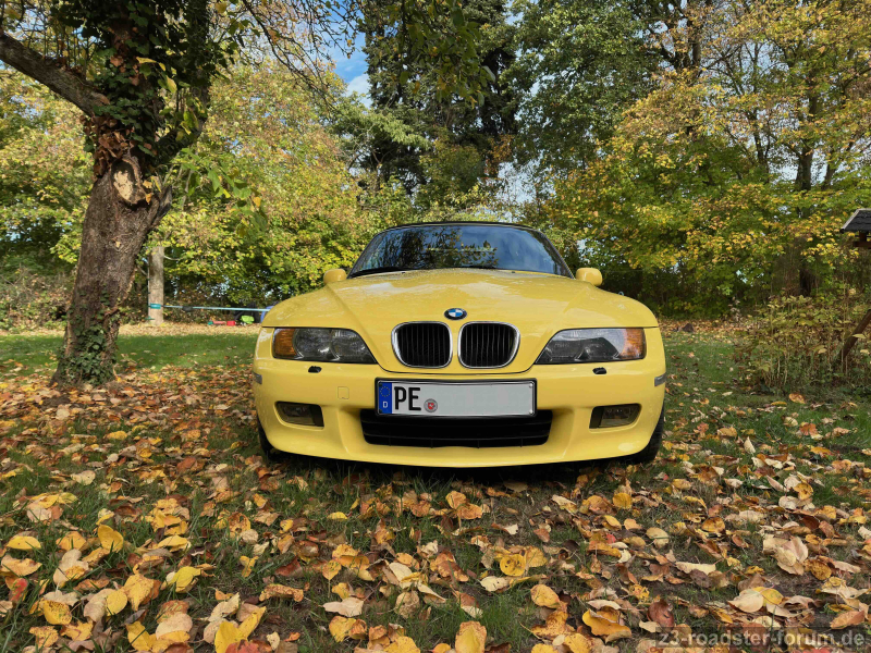

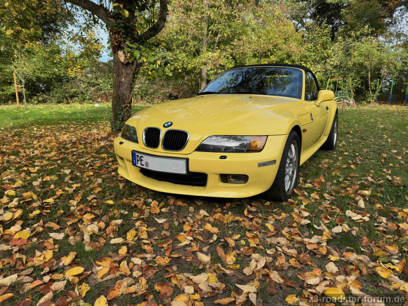

Den Einbau der Scheinwerferreinigungsanlage habe ich heute abgeschlossen und das goldene Herbstwetter noch für ein paar Fotos vom Zetti im Garten genutzt :sunny:

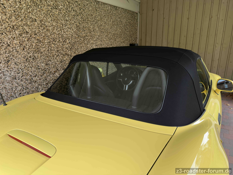

Nicht heute, sondern gestern und weniger ich (der ich nur gefahren bin) sondern vor allem die Mitarbeiter vom Cabrio Zentrum Osnabrück: Mein Zetti hat ein neues Verdeck und einen neuen Innenhimmel bekommen. Die Erstausstattung hat vierundzwanzigeinhalb Jahre seinen Dienst getan, da durfte es jetzt mal ein neues Verdeck samt Zusatzhimmel werden:

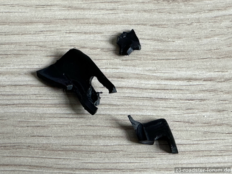

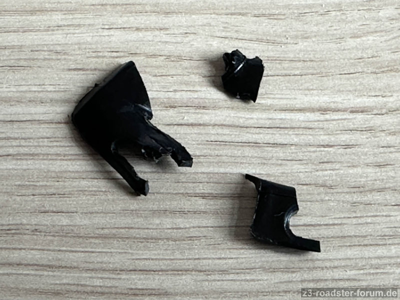

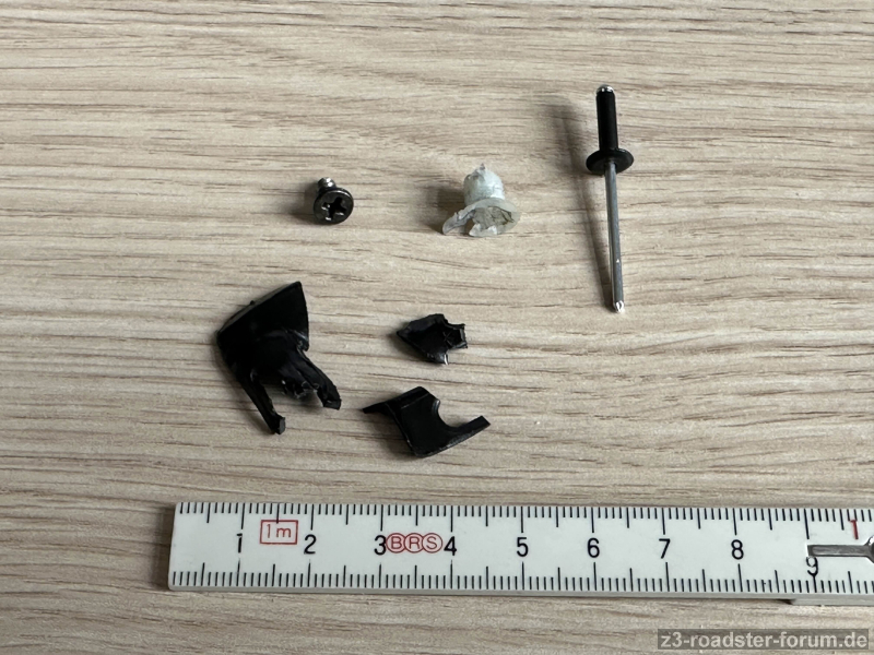

Mit der Leistung bin ich zufrieden, das sieht jetzt wieder alles top aus. Das sind ehemalige Karmann-Leute, die was von ihrem Handwerk verstehen. Der Chef ist recht norddeutsch und steht ständig unter Strom (wenn bei mir derart oft das Telefon klingeln würde, ginge es mir vermutlich ähnlich), ist aber freundlich. Nur eine Sache gibt mir Rätsel auf: Im Beifahrerfußraum haben die Monteure die ausgebauten (weil erneuerten) Innen-Teile (Spannseile, Spanngurte etc.) hingelegt. Und ein paar Kleinteile. Die Poppniete haben sie wohl übersehen. Das weiße Teil stammt aus einem der Spannseile. Aber woher stammt die kleine Schraube und vor allem die drei kleinen Kunststoffteile? Stammen die vom Verdecktausch oder sind die dabei nur gefunden worden? Vielleicht hat ja jemand eine Idee. Auf dem ersten Blick scheint sichtbar nirgends etwas zu fehlen und alles ist fest.

Ich werf mal eine Vermutung zur Herkunft der Kunstsotffteile rein: Seitlich hat das Verdeck für die Montage im Original einfache Kunststofflaschen (heute meist verstärkt und umnäht). Die dürften nach knapp einem Vierteljahrhundert schlicht brüchig gewesen sein. Oder die Laschen vorne vom alten Innenhimmel, ebenfalls Kunststoff.

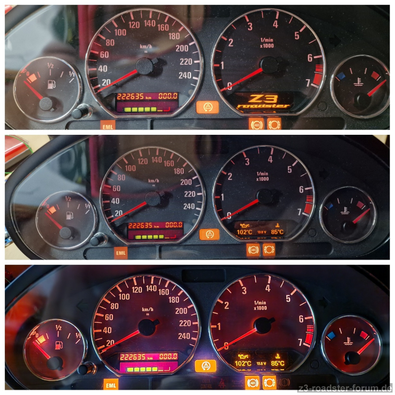

Das Display ist jetzt fertig im Kombiinstrument verbaut. Leider hab ich meinen Mikrocontroller gegrillt. Mit dem Testboard am Schreibtisch funktioniert es zumindest mal :sunny:
Auf den Bildern sieht es leicht unterschiedlich aus, real trifft der Farbton die anderen Anzeigen aber sehr gut.
