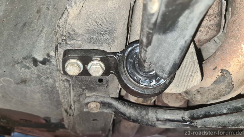

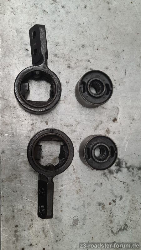

Heute wurden an der Vorderachse die Querlenkerlager neu eingepresst; der Aufwand hat sich absolut gelohnt.
Ich habe die vollen Lager von febi genommen, weil aktuell :bmw: die vom M3 nicht liefern kann.
Falls Interesse besteht: Einen Satz hätte ich - zum selber einpressen - noch abzugeben.

Beitragvon Zetti28 » 10.09.2025 18:26
Sicher das die richtig drin sind?
Vollgummi bzw. M3 kenn ich jetzt nicht, aber die Markierung muss doch waagerecht stehen (eine Linie mit den Bohrlöchern)?

Beitragvon eisi » 10.09.2025 18:28
Zetti28 hat geschrieben:Sicher das die richtig drin sind?
Die haben keine Martkierung bzw. Einbaurichtung und ich möchte die etwas straffer haben, darum diesen von mir bewußt gewählten Einbau.

Beitragvon Zetti28 » 10.09.2025 19:57
Nabend,
ich hätte gedacht die viereckigen Punkte sind die Markierung, und normalerweise ist ja der Teil mit reduziertem Gummi-Anteil dann auch dort wo die Markierung ist und in der waagerechten, nicht senkrecht. Sprich senkrecht ist immer maximaler Gummi-Anteil.
Gerade mal geguckt, aber im TIS sind beim M3 dieselben Bilder wie beim Z3, werde ich nicht weiter schlau draus.

Beitragvon Zetti28 » 11.09.2025 07:11
Hab nochmal geschaut um mögliche Fehler bei meinen zu prüfen (TIS, Anleitungen, Bilder von original Querlenkerm, Aftermarket vormontiert), um mich dann daran zu erinnern dass ich ja Powerflex drin habe :mrgreen:
Würde aber weiterhin sagen, dass deine leider nicht wie von BMW intendiert montiert sind, sprich die Markierungen / Fenster müssten eigentlich in waagerechter Position sein.

Beitragvon eisi » 11.09.2025 07:39
Das ist korrekt, die Lager sind laut Vorgabe :bmw: so einzusetzen, wie von Dir beschrieben: die "Fenster" li u re - quasi waagerecht - liegend.
"Grübelmodus an":
BMW sagt auch, dass die M-Federbeindomlager mit der Kennzeichnung "L" links und "R" rechts zu montieren sind.
Trotzdem habe ich wie viele andere diese andersrum montiert; fährt der Z3 deswegen jetzt beim Linkslenken rechtsrum...? :wink:
Ich behaupte, dass das erstmal völlig egal ist; man verliert nur das "weichere" Lenken.
Mein Argument lautet, dass ich mit dem verbauten KW-Gewindefahrwerk und der geänderten Domlageranordnung eh einen anderen "Fahrwerkmodus" und damit auch eine abgeänderte Geometrie an der VA habe. Das absichtlich auf "härter" montierte Lager würde meiner Ansicht nach einem vollgegossenen Lager näher kommen. Dies ist die Absicht dahinter, das zu testen. Zudem habe ich die Mondeo-Koppelstangen montiert, bei denen die "Eigendämpfung" der Stabihalterung auch elementiert wurde. Das ganze Paket fährt sich absolut direkter.
An J-Lo S ihrer VA sind neben dem KW-FW auch die Querlenker-PU-Lager drin, was diese echt "direkter und gieriger" macht, zudem die Mondeo-Koppelstangen. Dies hat mich zu der Montage in der aktuellen Einbaulage bewogen.
Man glaubt es eventuell nicht, ohne mal mitgefahren zu sein: Die Dynamik, die durch das abgeänderte Fahrwerk-Equipment vermittelt wird, ist ziemlich beeindruckend.
Am Ende kommt man immer nur durch solche Aktionen auf eine weitere Entwicklung und Anpassung: "try and error"!
