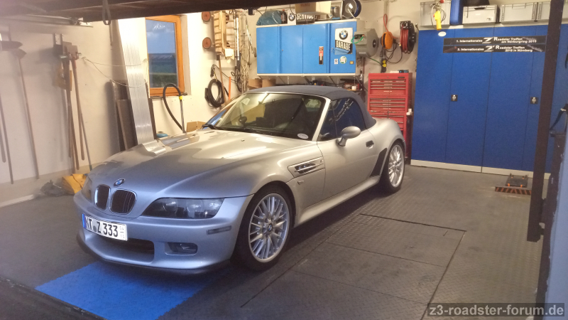

roadzzzter hat geschrieben:Motiviert durch Steffen, hab ich mir die Koppelstangen auch mal geordert und heute bei Nr. 2 eingebaut. :2thumpsup:
Geht auch ohne Bühne zackig. (Gestern Abend noch schnell die Schrauben mit etwas WD40 gesegnet, dann ging das heut einfachst auf...)
Wenn alles an Werkzeug vorhanden ist, ist man damit in gut 30 Minuten fertig.
Morgen geht´s zwei Tage lang in den Bayerischen Wald und Mittwoch Richtung Marktl am Inn zur Probefahrt... :2thumpsup:
GrüzZze aus der Oberpfalz :sunny:
Florian, der sich auf die nächsten Tage in den Zettis freut :mrgreen:
Der Bodenbelag kommt mir bekannt vor :D .

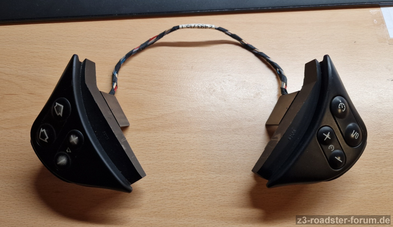

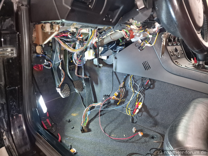

Heute habe ich, neben dem nochmaligen Wechsel der Stoßdämpfer zurück auf die kürzeren Monroe, das Multifunktionslenkrad in den 1.9er eingebaut.
Da der M43TU keine (teil)elektronische Drosselklappe hat, gibt's keinen Plug&Play-Tempomat. Deswegen wurden die Tempomat-Tasten umgewidmet. Freundlicherweise hat Martin (xdata) das Tempomattastensignal schon im Arduino entschlüsselt und mir den Code zur Verfügung gestellt. Damit war's nicht weiter kompliziert, mit der I/O-Taste meine Garagentoröffner anzusteuern (kurz drücken = Garage 1, lang drücken = Garage 2). Die "Set-Speed"-Taste fungiert als Umschalter für den Bordcomputer. Das ist wesentlich komfortabler als das seitliche Drücken des Blinkerhebels.
Für + und - muss ich mir noch was ausdenken :mrgreen:
Die Radiotasten senden ihr Signal per I-Bus an den Arduino. Irgendwo in meiner Schaltung zur Umsetzung in verschiedene Widerstandswerte für die Radioansteuerung ist aber wohl noch ein Kupferwurm. Im 2.8er funktioniert das seit Jahren einwandfrei...
Damit habe ich nun sowohl das Sport-Lenkrad im 2.8er ("E46-Style") sowie das M-Lenkrad im 1.9er erfolgreich auf MFL umgebaut.
Weiter hatte ich heute dann keine Lust mehr. Genug Kabelsalat angerichtet.

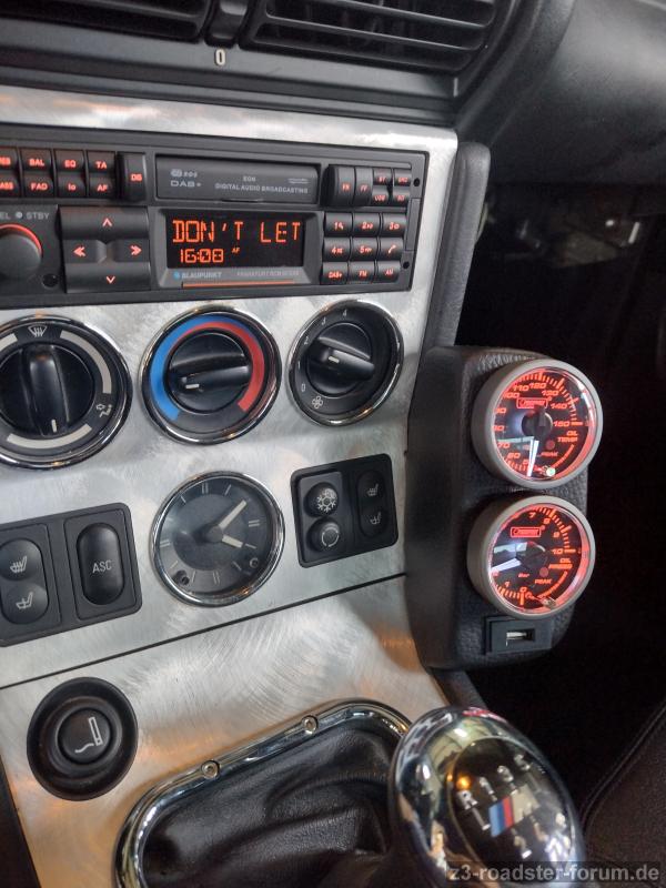

Kuda Telefonkonsole für Öldruck- und temperaturanzeige missbraucht. Da ich mich aus gesundheitlichen Gründen etwas zurückhalten muss/will, habe ich im Innenraum noch nichts fertig montiert. Nur bis zur Funktionsreife. Ehrlich gesagt finde ich selber diese Instrumente optisch nicht so prickelnd. Aber sie erfüllen ihren Zweck. Wenn mir etwas schickeres unterkommt, kann ich ja immer noch umrüsten.
