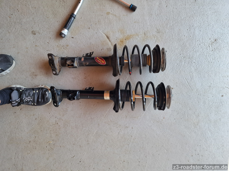

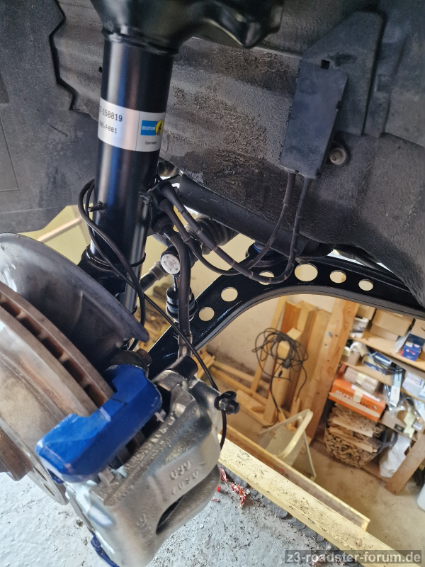

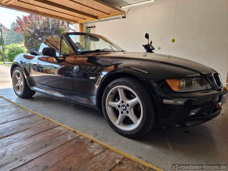

Nach 4 Tagen Schrauberei den Vierzylinder wieder komplettiert. Gemacht wurde:
- Beide Querlenker komplett neu (Meyle HD)
- Koppelstangen vom Mondeo
- neue Stoßdämpfer (Bilstein B4)
- Serienfedern durch M-Federn ersetzt
- Bremsenupgrade auf innenbelüftete Scheiben vom Sechszylinder mit neuen 22er Bremssätteln und den anderen Teilen vom 2.8er, der ja die 3.0er Bremse bekam)
- hinten M-Federn und Weitec Dämpfer mit neuen Meyle Stoßdämpferlagern
Vorher die Höhe gemessen (Boden bis Radlaufkante):
Vorne ~65,0cm
Hinten ~66,3cm
Mit den neuen Federn/Dämpfern:
Vorne ~67,5cm
Hinten ~66,3cm
Sieht dann so aus :enraged:
Hinten also kein Unterschied, obwohl die M-Federn exakt 2cm kürzer sind (23,5cm vs. 21,5cm), und vorne trotz kürzerer Federn 2cm höher, was in etwa dem Unterschied der ausgebauten Federbeinen entsprechen dürfte.
Ich schließe daraus, dass sich die Tieferlegung des M-Fahrwerks aus den deutlich kürzeren Dämpfern ergibt. Nimmt man wie in meinem Beispiel längere B4 Dämpfer (2cm länger als die Monroe Seriendämpfer), kommt die Fuhre vorne sogar höher. Ich denke das ist auch der Grund warum manche Autos nach dem Dämpfertausch so hoch stehen. Mit M-Federn darf man keine längeren Dämpfer verbauen :?
Gruß Steffen

Beitragvon OldsCool » 12.08.2025 13:38
Natürlich, B12 ist top, fahre ich auch im 2.8er. Ich wollte hier mal ausprobieren, was sich aus meinen Resteteilen (die B4-Dänpfer waren mit H&R-Federn im 2.8er bei Kauf, die M-Federn waren in einem Teilekonvolut dabei) basteln lässt. Offenbar nix :roll:
Ich würde die Unterschiede nun gern verstehen, falls mich jemand aufklären kann :)
Was ich gefunden habe: Laut diesem Beitrag und der Stellungnahme von Bilstein sind die B4 tatsächlich nicht fürs Sport(M)Fahrwerk geeignet.
Gruß Steffen
