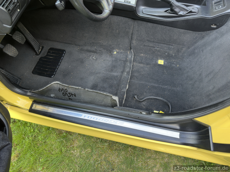

Beitragvon rotafux86 » 10.08.2025 17:57

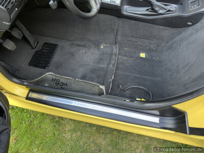

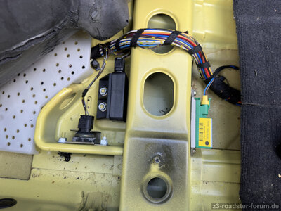

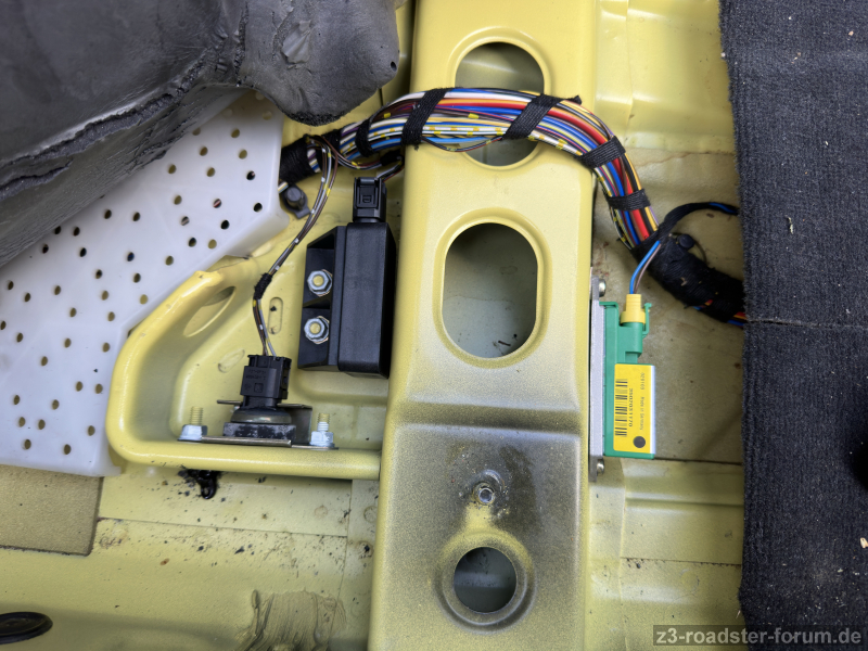

Schleudersitzknopf ausprobiert:
...in Wirklichkeit nur Tausch des Drehratensensors :mrgreen:

Beitragvon OldsCool » 10.08.2025 19:04
Könnt man mal saugen :P
Ich hab mir gerade geschworen nächstes mal auch die Sitze einfach schnell auszubauen, wenn ich ans hintere Stoßdämpferlager muss... eine Drecksarbeit bei 40° unterm geschlossenen Verdeck mit dem widerspenstigen Verdeckkastenteppich :enraged:
Gruß Steffen
Beiträge: 7659
Registriert: 05.06.2019 14:08
Beitragvon rotafux86 » 10.08.2025 19:18
Saugen im Fußraum habe ich gleich miterledigt - die Gelegenheit war zu günstig :D
Theoretisch kann man den Drehzahlsensor auch mit gelösten aber noch im Auto befindlichen Sitzen tauschen...aber warum - Batterie trennen, warten, Stecker unterm Sitz lösen und man hat einfach mehr Platz zum Arbeiten. Von daher kann ich die Idee von dir, Steffen, verstehen. Ich brech' mir schon immer beim Saugen im Verdeckkasten einen ab...geht zumindest bei Modellen mit Überrollbügeln eigentlich auch nur von zwei Seiten. Oder man ist so geübt, dass man komplett blind saugt...

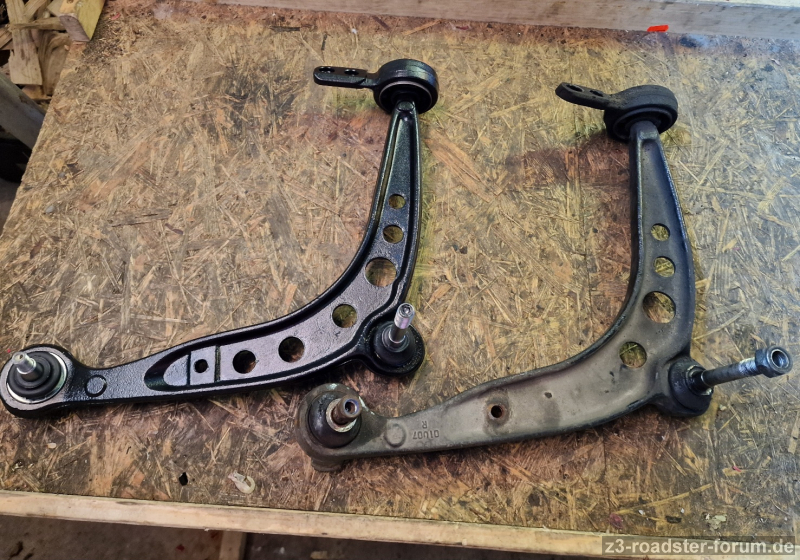

Hinterachse ist jetzt erledigt. Nun hänge ich an den Traggelenken der vorderen Querlenker :? Muttern sind auf, aber über mein extra gekauftes Trenngabelset lachen die nur :evil:
Gruß Steffen
Beiträge: 7659
Beitragvon OldsCool » 11.08.2025 12:15
Teilsieg... Rostlöser über Nacht und rohe Gewalt. Ein Querlenker ist draußen :banana:

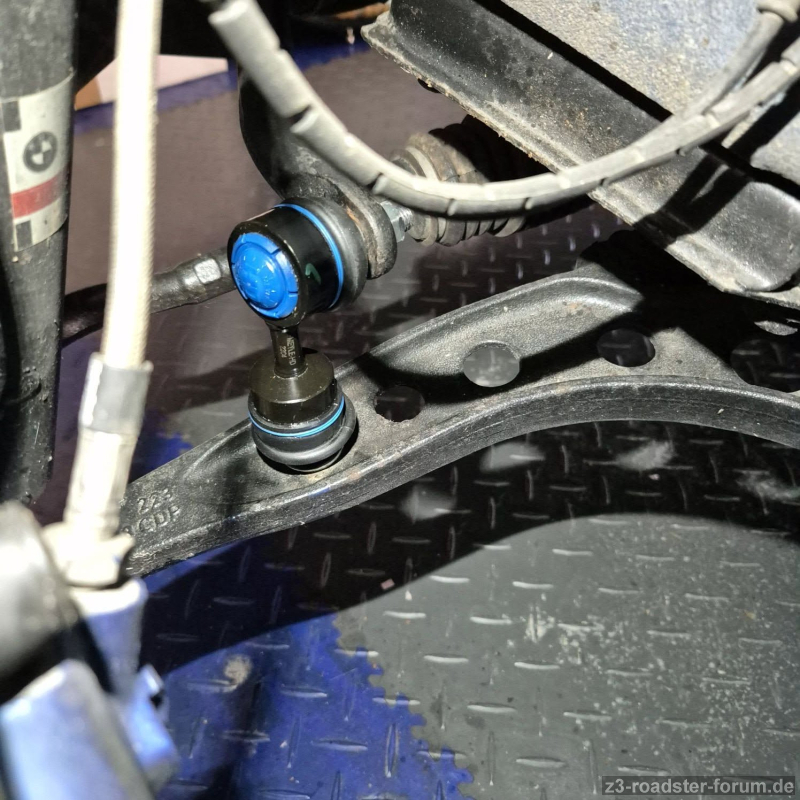

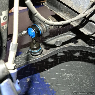

Beitragvon roadzzzter » 11.08.2025 19:42
OldsCool hat geschrieben:Hatte ich schon lange auf dem Plan, durch eisi inspiriert und weil ich für den Kleinen ohnehin jede Menge Fahrwerksteile geordert habe, habe ich dem Sechszylinder heute die Mondeo Koppelstangen verpasst. Hammer! Und ich glaube das bilde ich mir nicht nur ein :roll: Die alten waren noch nicht so alt, und auch von Meyle. Freu mich morgen auf die Fahrt zur Arbeit, da werd ich's nochmal ausgiebiger er-fahren.
Gruß Steffen
Motiviert durch Steffen, hab ich mir die Koppelstangen auch mal geordert und heute bei Nr. 2 eingebaut. :2thumpsup:
Geht auch ohne Bühne zackig. (Gestern Abend noch schnell die Schrauben mit etwas WD40 gesegnet, dann ging das heut einfachst auf...)
Natürlich passt das Blau wieder einmal hervorragend!!!
Wenn alles an Werkzeug vorhanden ist, ist man damit in gut 30 Minuten fertig.
Morgen geht´s zwei Tage lang in den Bayerischen Wald und Mittwoch Richtung Marktl am Inn zur Probefahrt... :2thumpsup:
GrüzZze aus der Oberpfalz :sunny:
Florian, der sich auf die nächsten Tage in den Zettis freut :mrgreen:
