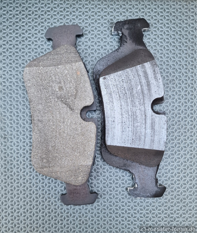

Powerflex Dämpferlager hinten verbaut und die sch... ATE Ceramic gegen Brembo Beläge getauscht.
Erkenntnis (zumindest für mich):
Halber Belag, logischerweise halber Bremsstaub :roll: (und halbe Bremsleistung :pssst: )
Jetzt bin ich gespannt.... (und muss wohl wieder mehr putzen :enraged: )
Gruß Steffen

OldsCool hat geschrieben:Powerflex Dämpferlager hinten verbaut und die sch... ATE Ceramic gegen Brembo Beläge getauscht.
Gruß Steffen

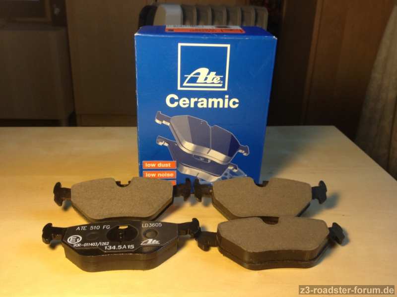

Ich war mit den Ceramic-Belägen immer sehr zufrieden, egal in welchem Wagen.
Aber mit deinen stimmt etwas nicht, Steffen :shock:
Die sollten hinten definitiv mehr Reibfläche haben, wie auf dem Foto im Anhang. Waren vllt. falsche Beläge verbaut?

Beitragvon OldsCool » 09.08.2025 20:32
Sorry, war nicht präzise. Lager hinten, die Bremse ist von vorne!

Beitragvon Inversator » 09.08.2025 21:32
Da stimmt definitiv etwas nicht. Aus welcher Quelle kamen die ATE? Gepresste Kamelscheisse von Ebay? Sowas rutscht normalerweise nicht durch die Qualitätskontrolle.
Ich müsste noch einen neuen Satz im Keller liegen haben. Da schaue ich morgen gleich mal nach wie die aussehen.

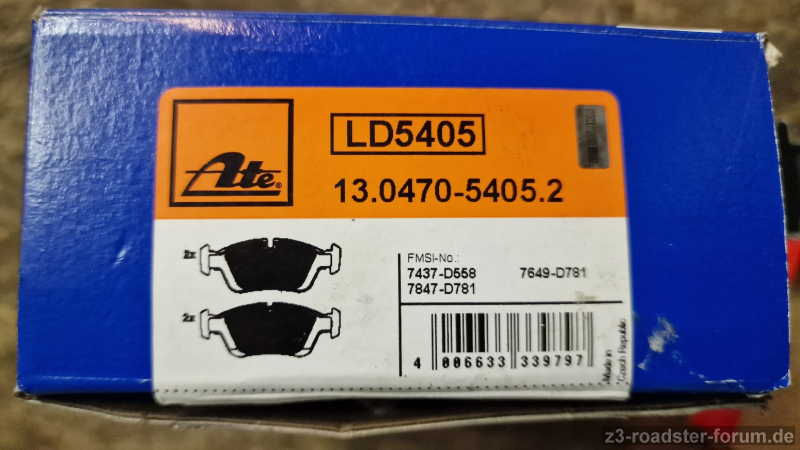

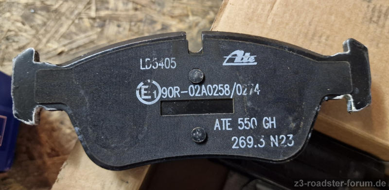

Beitragvon OldsCool » 09.08.2025 22:30
Ich war auch eben nochmal im Keller... ich hab nämlich auch noch 2 andere, nur wenig angefahrene Belagsätze liegen. Auch hab ich nochmal die Teilenummer verifiziert.
Alle drei Belagsätze sehen identisch aus. Die ATE-Teilenummer ist laut ATE Teilekatalog, als auch laut Motointegrator usw. für Z3 die 13.0470-5405.2 (0470 = Ceramic, 0460 = Normal, 5405 ist der BMW-Typ). Alle meine drei Belagsätze tragen diese Teilenummer.
Ich kaufe sowas niemals bei ebay. Typischerweise bei Leebmann (dort für vorne allerdings gar nicht mehr gelistet als Alternative), bei MotoIntegrator oder bei Autodoc.

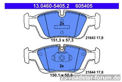

Schaut man sich die Technische Zeichnung aus dem ATE Katalog an, sieht diese ebenfalls identisch aus wie meine Beläge:
(Quelle: ATE Online Katalog)
Screenshot 2025-08-09 232108.jpg (76.96 KiB) 129-mal betrachtet
Eine Verwechslung ist damit ausgeschlossen, auch dass ich irgendwie ein Plagiat erwischt habe ist bei 3 Sätzen unwahrscheinlich.
Zimmermann-Beläge sehen ähnlich aus. Evtl. sind die Brembo einfach krass größer. Aber auch das ist ja mal eine Erkenntnis...
