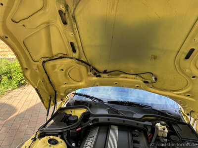

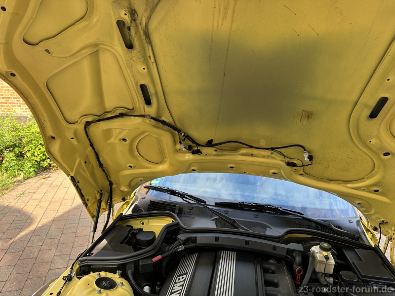

Beitragvon rotafux86 » 28.06.2025 18:45
Heute ging es weiter mit Teil 2 von "Licht und Sicht" (nachdem gestern schon die beheizbaren Außenspiegel eingebaut wurden). Die Waschdüsen wurden gegen die beheizbare Version getauscht, gleich mit neuen Rückstauventilen und dem notwendigen Kabelbaum. Da der von BMW mit dem Schlauch zusammen geliefert wurde, ist ab der Pumpe jetzt alles neu. Muss nur noch die Schallisolierungsmatte wieder rein, aber das dürfte in wenigen Minuten erledigt sein. Das Einstellen der Waschdüsen wird zeitaufwendiger gewesen sein.

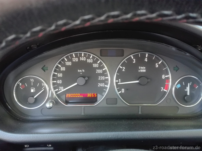

Jetzt hat der Zetti 281000 km mit Originalmotor .
Sonnige Grüße vom Kaiserstuhl
Porsche944 (Horst )
das war das Hotel
In Sachsen 280000km geknackt whow

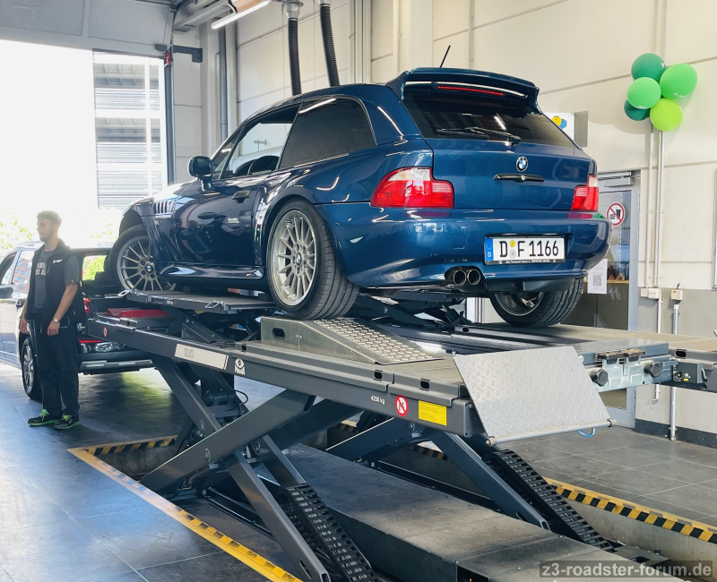

Mit der AU/HU habe ich auch die 15mm Distanzscheiben und den Spoiler von AC Schnitzer eintragen lassen.

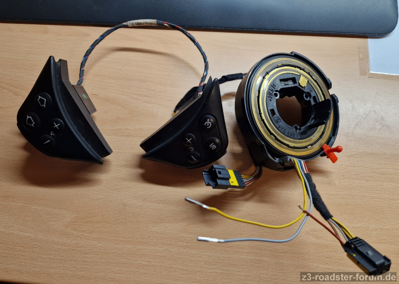

Ich habe nach langer Suche einen 9-poligen Schleifring/Wickelfeder vom E38 ergattert und dank einer zweiten Wickelfeder vom eisi (mit den benötigten für mein FL passenden Steckern dran) eine MFL-fähige Wickelfeder für meinen 1.9er gebaut. Jetzt fehlen mir nur noch die Schleifkohlenkontakte für den Lenkstock, dann kanns weitergehen.
Ziel: Lenkradtasten für Radio nutzen, die Tempomattasten werde ich für Garagentoröffner und zum umschalten des Bordcomputers zweckentfremden, da der 1.9er keinen (elektronischen) Tempomat für Plug&Play hat.
Gruß Steffen
