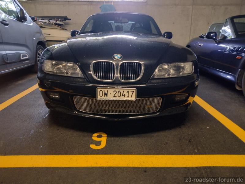

Stossfänger hinter Gitter gebracht.

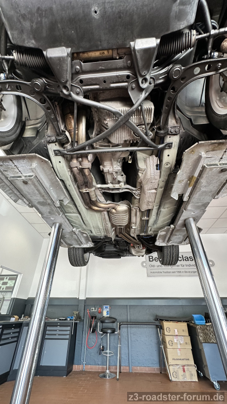

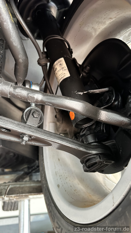

Meinen Zetti abgeholt, wurde komplett versiegelt. :banana:

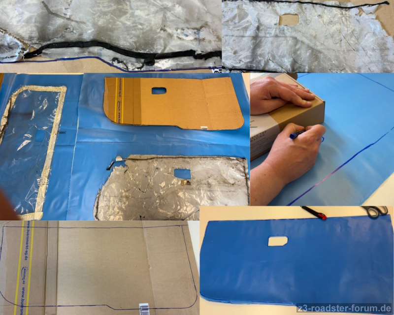

Wie jeden Samstag/Sonntag...
Heute mal neue Türfolien gebastelt. Als Vorlage habe ich 2 halb zerfledderte genommen. Dann eine Pappschablone gebaut und dank meiner Frau waren wir dann schnell in der Serienfertigung... Wer noch eine braucht kann sich gerne melden... :bmw:

der Unterboden deines Z3 sieht sehr gut aus... :thumpsup:

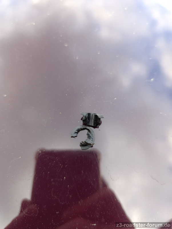

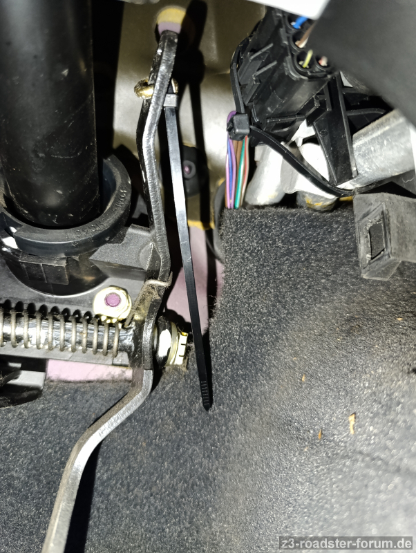

Den Pedalen hätte ich auch mehr Aufmerksamkeit schenken sollen, nachdem das Gaspedal erst einen hackeligen Punkt hatte und zuletzt quietschte. Bin heute mit dem ADAC nach Hause gekommen, weil ein Gummi am Bowdenzug zur Drosselklappe zerbröselt ist. Direkt zwischen zwei S-Kurven war es mir zu unsicher im Fußraum herumzukriechen um den Fehler zu suchen, zu Hause dann schnell gefunden. :thumpsup:
Übergangsweise soll jetzt ein Kabelbinder den Job übernehmen. Kennt jemand zufällig die Teilenummer von dem Gummi und sollte ich den gesamten Gaszug vorsorglich tauschen, auch wenn er sich noch gut anfühlt?
Ansonsten ist der Z3 jetzt mit komplett frischem Fahrwerk und neuer Kupplung+ZMS eine Wucht zu fahren, macht einfach nur Laune.
Gummitülle_Bowdenzug
Umlenkung_Gaspedal_Kabelbinder

Dankeschön. Unterboden und Hohlraumversiegelung hat er bekommen.

Die Teilenummer müsste folgende sein: 35411152331
Schau am besten nochmal selbst nacht, Nummer 14 müsste es sein.

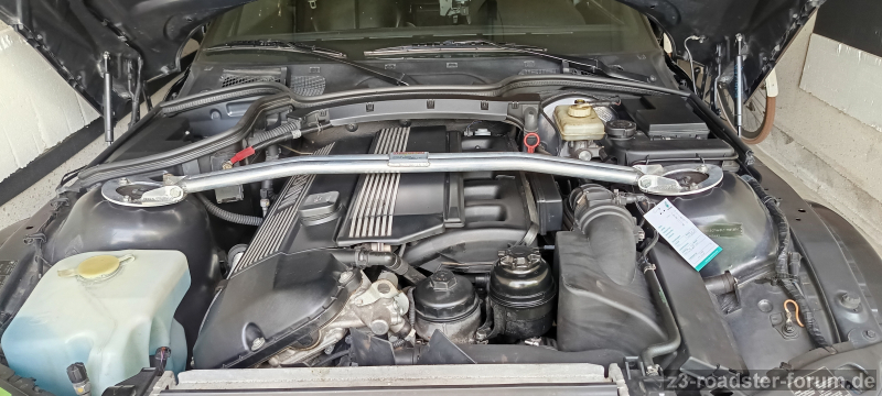

Das gute Stück ist drin :thumpsup:
