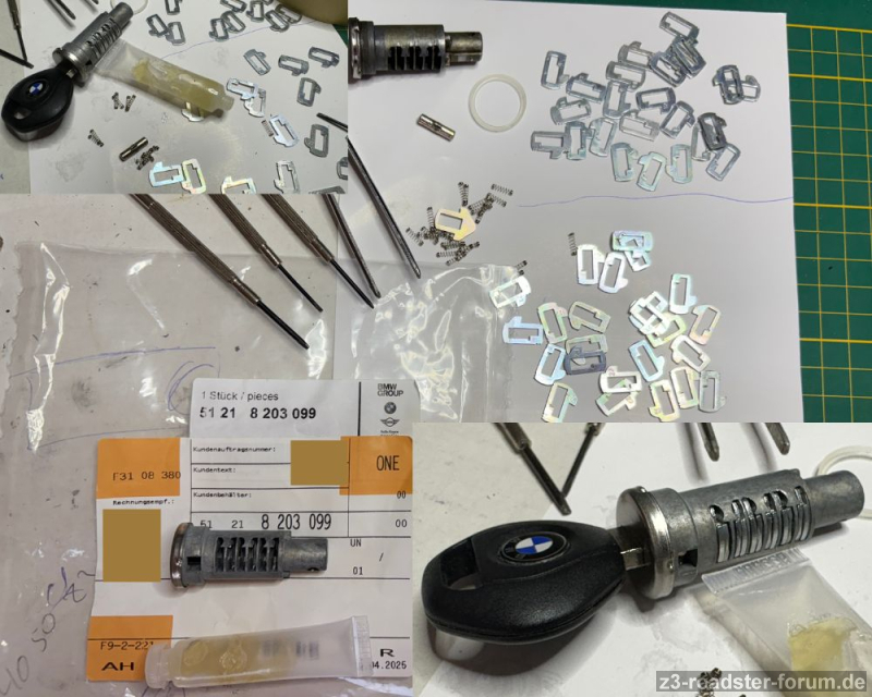

Heute mal den Reparatursatz Schliesszylinder Li. Hersteller Nr.: 51218203099 (65 Euro) verbaut. Vorher hatte ich schon eine "Zeichnung" gemacht, wie die alten Plättchen gelegen haben. Alles so schön neu und glänzend. :banana:
Übrigens: Im Schließzylinder der 11 € Schlüssel (inkl. Versand!!) aus Bulgarien. Passte perfekt in meine anderen Schlösser. :bmw:

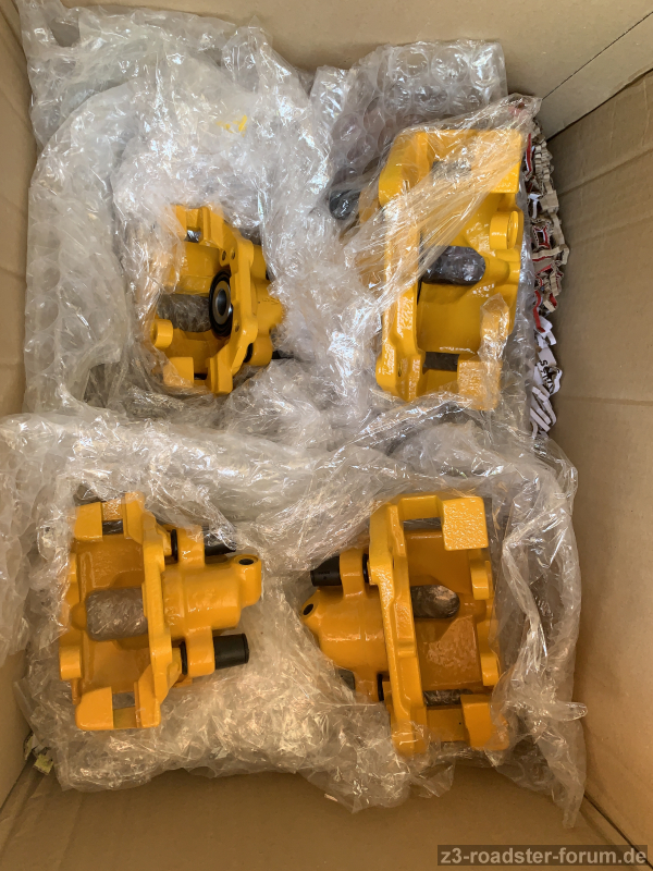

Heute gabs keine Post für den Tiger … aber Post für den Zetti. :mrgreen:

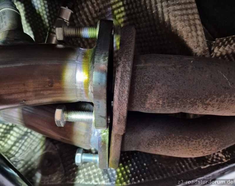

Dazu habe ich noch die Krümmer getauscht, die im Winkel zum MSD nicht passten. Damit zurück zum Thema:
Ich habe heute aus dem Fundus noch ein paar alte Auspuffdichtungen mobilisiert und daraus eine "Stufendichtung" gebastelt. Dazu eine Dichtung als Grundlage, und dann eine zweite auf 2/3 und 1/3 zerflext. Dann erst die 2/3 oben drauf, und dann das eine Drittel. Die Zwischenräume/Stufen mit Auspuffdichtmasse überbrückt. Jetzt kann ich's ziemlich spannungsfrei verbinden, und nach einer ausgiebigen Testrunde bläst es nirgends raus :banana:
Damit ist der Zwoachter endlich wieder voll einsatzbereit.
