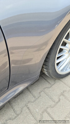

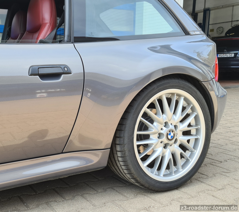

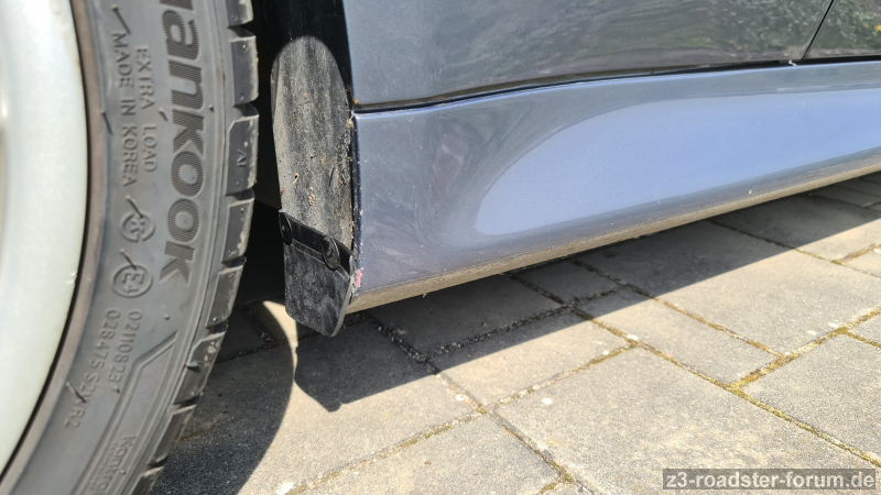

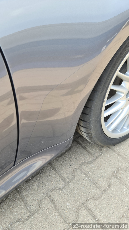

Heute war "Kosmetik- und Präventionstag" :sunny:
Zuerst einen Steinschlagschutz vorne hergestellt und angebaut, dann zu meinem Lackierer und FC440 geholt, um Steinschläge auszubessern und schließlich noch die transparente und zu folierende Steinschlagschutzfolie für die Backen hinten montiert.
Was für ein schöner Tag :banana:
Steinschlagschutz am Schweller der VA
....fällt kaum auf

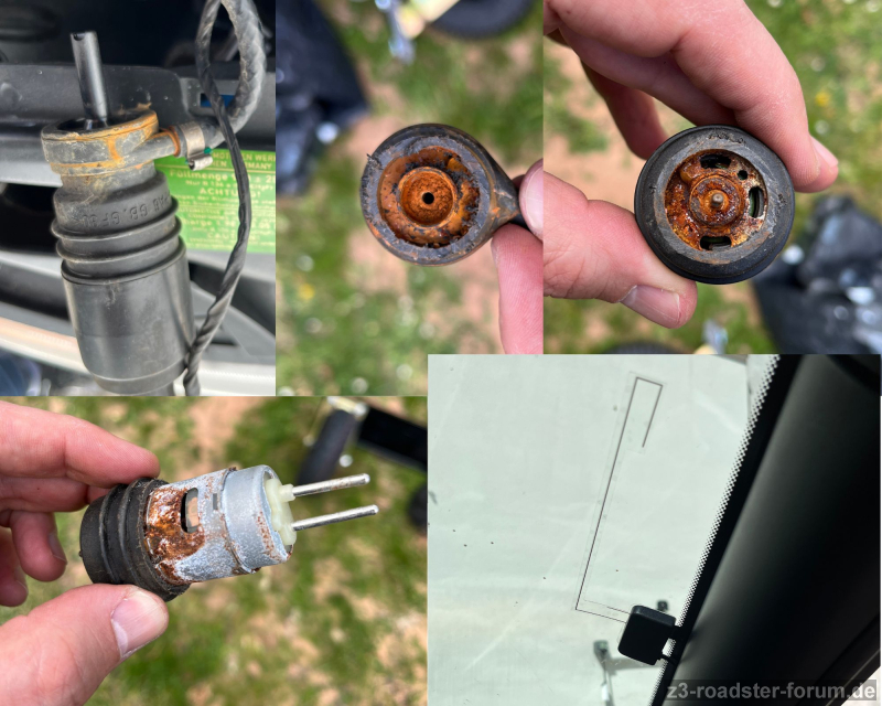

Ich habe mal geschaut, warum kein Wischwasser mehr kommt und alles gereinigt und von Ablagerungen befreit. Das kleine Sieb in der Dichtung war komplett zu. Neuen Schlauch, Dichtung und natürlich neue Pumpe sind bestellt. Die alte Pumpe hab ich dann mal zerlegt. Könnte noch die erste sein, die wäre dann 29 Jahre alt. Hersteller ist VDO. Habe dann auch mal eine Scheibenklebeantenne montiert. Der arme Beifahrer. Naja, meistens fahr ich ja allein. Der Radioempfang ist schonmal besser, aber noch immer nicht optimal. Vielleicht änder ich das auch nochmal ab.

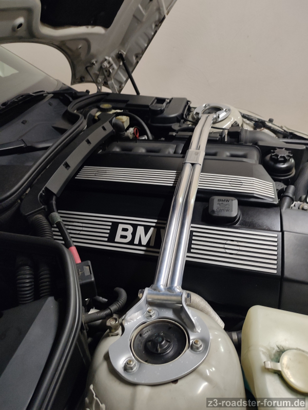

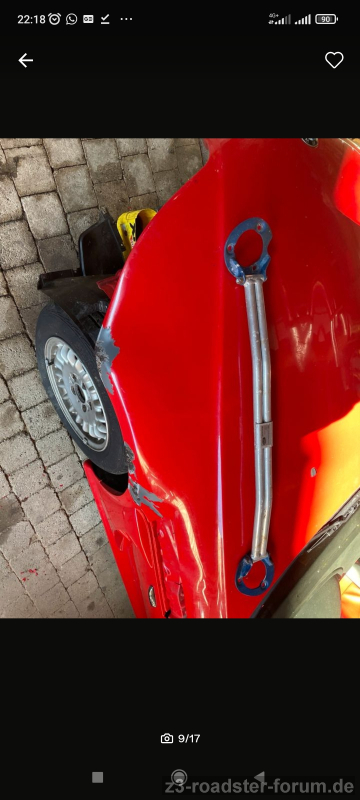

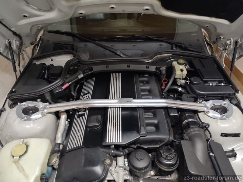

Heute gab es ein nettes Upgrade für meinen Zetti im Form einer Alu-Domstrebe.
Ursprünglich sollte es eine Stahlstrebe von Wiechers werden, allerdings kam in der Zeit meiner Überlegungen die Insolvenz :roll:
In den einschlägigen Kleinanzeigenportalen war nichts zu finden, aber ich hatte das Glück, dass gerade ein roter 2,8er, mit wilder Tuningvergangenheit, geschlachtet wurde.
Der Verkäufer und ich haben uns ziemlich schnell und gut verstanden und so traf das gute Stück ein paar Tage später bei mir ein.
Zunächst habe ich alles etwas abgeschliffen, die Domaufnahmen dann grundiert und in Wagenfarbe (Titansilber) lackiert. Zum Schluss noch etwas Klarlack drauf und die Strebe bestmöglich, mit dem, was ich da hatte, aufpoliert.
Bevor ich es vergesse, Hülsen zur Spielminimierung habe ich mir auch noch fertigen lassen und montiert.
Interessant finde ich, dass diese Variante der Stahlausführung von Wiechers sehr ähnlich sieht.
Auf dem Emblem in der Mitte steht "DS Auto Exklusiv Zubehör". Nach etwas Recherche fand ich heraus, dass die Firma heute DS Motorsport heißt und sogar nicht weit von mir ist. Vielleicht kennt sie ja jemand von euch.
Hier jedenfalls die Bilder vorher und nachher.
Vorher
Nachher1
Nachher2

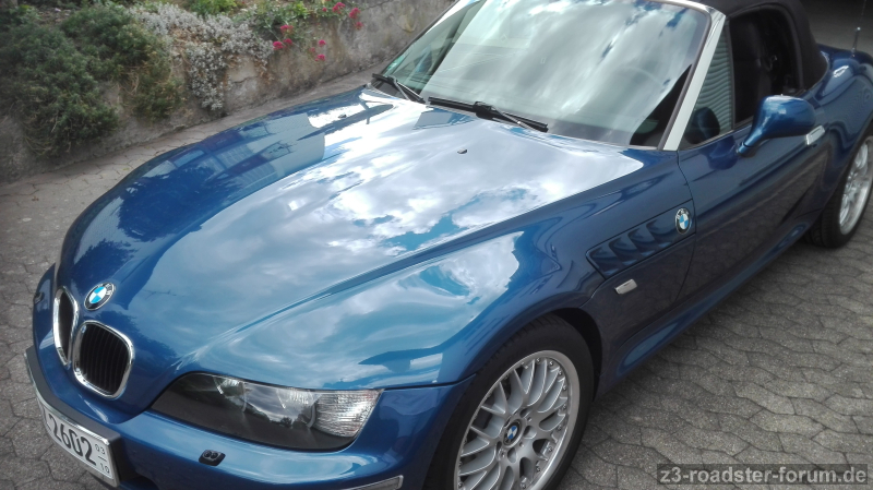

Hallo zusammen,
TüV/AU neu April 2025 ohne Mängel bestanden
Bremse vorne komplett neu inkl. Bremsscheiben und Ölwechsel bei BMW
Verdeck Scheuerstellen etc selbst repariert .
Motor ist einwandfrei kein ÖL/Wasserverlust und läuft wie ein Uhrwerk mit 280000 km. :2thumpsup:
Bereit für große Tour in Osten /Sachsen Tour.
