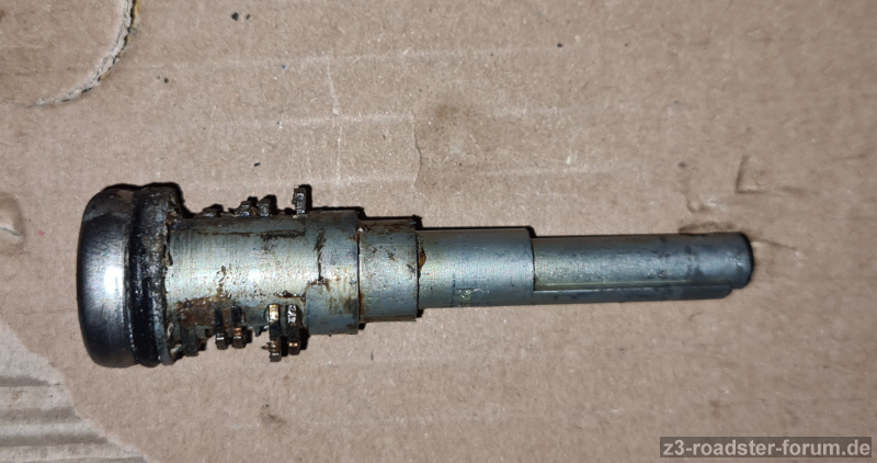

Beitragvon Domi-2.0 » 13.03.2025 14:03
Heute bin ich in Gefilde vorgedrungen, welche man normalerweise nicht zu Gesicht bekommt: das Heckklappenschloss am QP funktionierte zwar, allerdings konnte man den Schlüssel nicht einstecken.
Es wurde also das gesamte Schloss zerlegt, bis die Schließplättchen ausgebaut, gereinigt und neu gefettet werden konnten.
Auf dem Foto kann man erkennen, was für eine klebrige Pampe für das Blockieren des Schlüssels verantwortlich war. Nach der Reinigung fühlt es sich wieder wie neu an – Zeitaufwand: gute drei Stunden!

Beitragvon eisi » 13.03.2025 14:06
Respekt :thumpsup:
Das geht aber auch schneller :wink:
Ich hatte das ja letzten Sommer und es ist gelinde gesagt eine Schei..arbeit - lohnt sich aber wirklich.

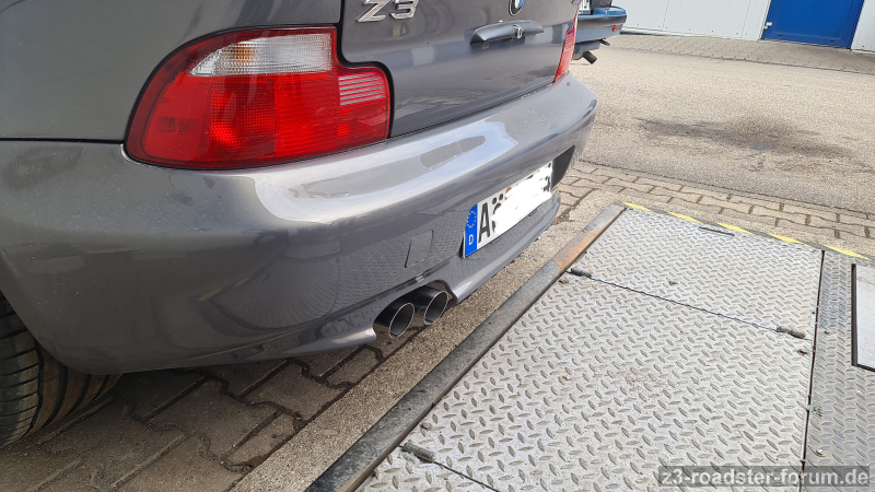

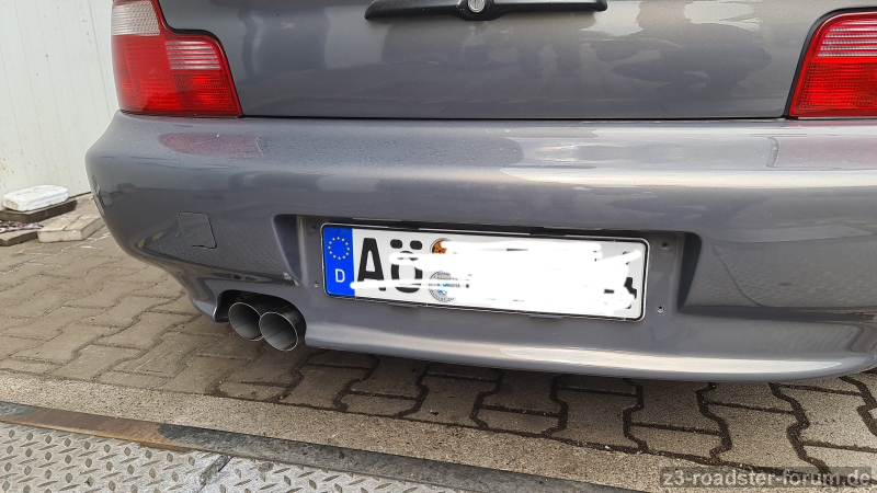

Beitragvon eisi » 26.03.2025 14:30
Heute war der Tag, um den Orig-ESD mit Schnitzerblende gegen einen Eisenmann-ESD auszutauschen.
Dazu hatte ich im Vorfeld einen Gebrauchten mit 102mm Doppelrohr von Mariani gekauft.
Die Endrohre abgeschnitten, den Grat entfernt, das ganze schließlich poliert - so dass es wieder ansehnlich wurde.
Von Eisenmann wollte ich zwei 70 mm Endrohre kaufen - die wollten dafür 110,-€ plus Porto... Und da ist nicht mal ein Schriftzug drauf.
Also nach einer Alternative geschaut und bei Fox diese Rohre (polierte Ausführung) für 54,-€ incl. Versand geordert.
Die sind am Ende etwas abgeschrägt, was mir total gut gefällt.
Dann wurde der hintere Teil der orig Abgasanlage ausgebaut, das hintere Rohr vom orig ESD abgeschnitten, nach der Aufhängung an der HA nochmal getrennt und um ca. 35° gedreht und an den Eisenmann-ESD geschweißt.
Final die beiden Endrohre angepasst, das äußere um 20 mm kürzer als das innere Rohr und mit einem kleinen Winkel nach oben angeschweißt.
Drei Stunden später war alles fertig.
Morgen geht´s zur Abnahme :wink:

Beitragvon eisi » 27.03.2025 14:28
Heute wurde der Eisenmann abgenommen.
