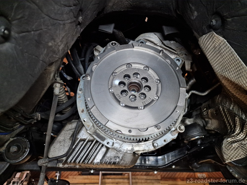

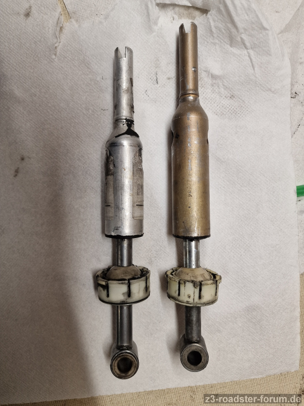

Heute hab ich nach Feierabend noch "mal eben" das Schaltgestänge mit dem kurzen Z4-Schalthebel und die neue Schwungscheibe und Kupplung verbaut.

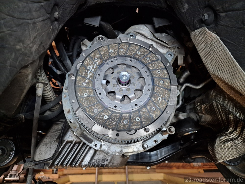

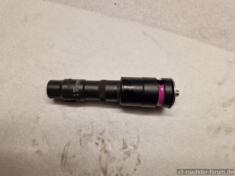

Für die weitere Montage musste ich mir erstmal was einfallen lassen, wie ich die Kupplungsscheibe zentriere. Die erste Idee war meine 36er Ölfilter-Nuss. Die passte gerade so nicht zwischen die Tellerfedern und gerade so bisschen zu groß über die Nabe der Kupplungsscheibe... Abschleifen hat bei gehärteter Oberfläche nur so semi-gut funktioniert :lol:
Also mal die Durchmesser vom Lager im KW-Stumpf und dem Innendurchmesser der Kupplungsnabe gemessen und die Werkstatt nach Teilen mit den passenden Maßen durchforstet und überlegt wie man daraus einen improvisierten Zentrierdorn basteln könnte.
Hier das Ergebnis :mrgreen:
(10er 3/8" Nuss mit langer M6er Schraube rückwärts, als Abstandshalter noch eine 11er Nuss dahinter, und dann eine 16er 1/2" Kraftnuss mit passendem Durchmesser für die Kupplungsnabe hinten drauf, Isoband füllt die letzten Zehntel)
Damit also sauber zentriert und die Druckplatte angeschraubt. Morgen kann dann das Austauschgetriebe dran.

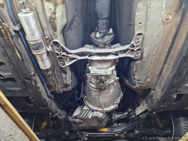

Getriebe und Kardanwelle wieder montiert. Netto ca. 3 Std. gebraucht. Das Getriebe wollte von alleine nicht ganz drauf. Den letzten cm musste es mit den Schrauben angezogen werden ... Auch den Anlasser einzufädeln und mit den schwer erreichbaren Schrauben zu packen zu bekommen war ein Spaß :pssst:
Nehmerzylinder vor dem Einbau nach Vorschrift entlüftet, wer weiß ob das schon jemals erfolgte. Der Trockenschalt- und Kuppelversuch lässt hoffen. Das fühlt sich schon sehr gut an :sunny:
