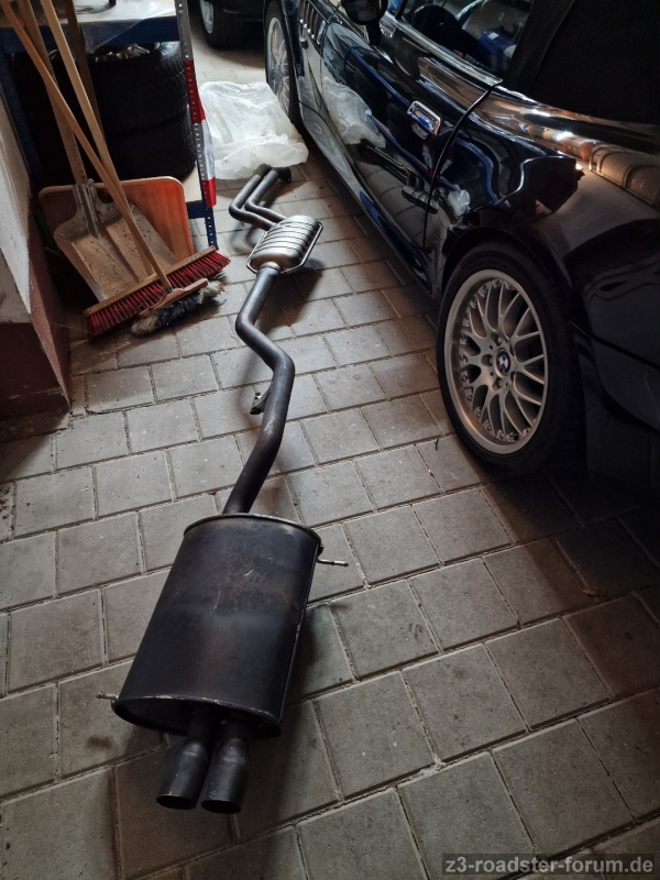

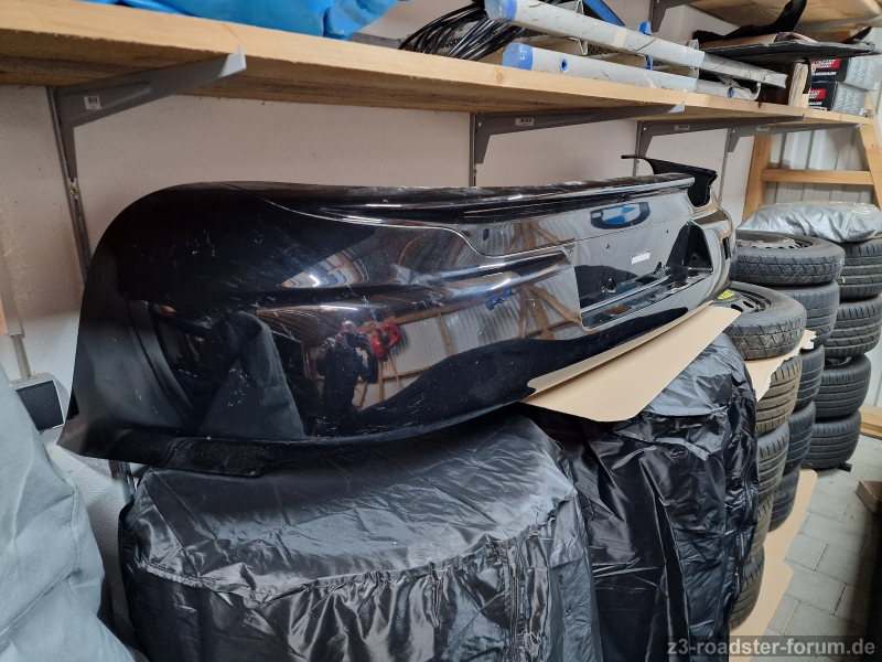

Heute fand die komplette (noch original am Stück) und nahezu neuwertige 2.8er M52TU-Abgasanlage endlich den Weg zu mir. eisi hat sie freundlicherweise bei sich in der Gegend abgeholt und eingelagert. zetti70 war so nett und hat sie mitsamt seiner VFL Stoßstange und der von mir noch bei eisi's Black Week gekauften FL Stoßstange und den Türpappen für meinen Zetti-Nachbarn thohef abgeholt und mit nach München genommen. Aber nicht nur das, er hat sie mir heute sogar noch vorbeigebracht (immerhin eine gute Stunde einfache Fahrt!!) :banana:
Einfach Klasse, die Leute die sich hier so im Forum tummeln :sunny:
Ganz großen Dank an eisi fürs Abholen und Einlagern, und zetti70 für den Weitertransport und Bringservice! Ihr bekommt im Laufe der nächsten Woche Post :D
Die Türpappen habe ich eben noch bei thohef vorbeigebracht. Stellt sich heraus: praktisch ein Ort weiter :shock: Wurde Zeit dass man sich auf diesem Weg mal kennenlernt :lol:

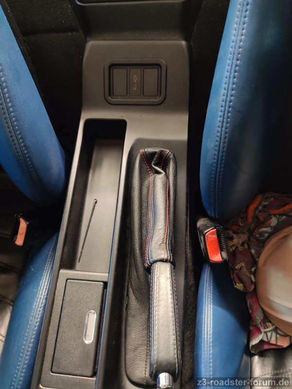

Servus,
neue Mittelkonsole verbaut.
Ladestation nach hinten verlegt.
Gruß Daniel

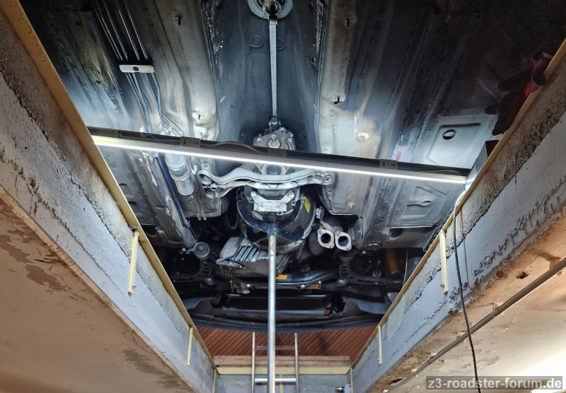

Heute den Gammelsonntag genutzt und alles für den Getriebetausch vorbereitet. Abgasanlage, Hitzeschutzbleche und Kardanwelle demontiert, Schaltgestänge gelöst und schonmal alles an Verlängerungen zusammengesucht, um dann an die oberen Schrauben hinzukommen :?
Bin selbst noch sehr gespannt wie das klappt :mrgreen:

Beitragvon Domi-2.0 » 30.12.2024 07:44
Neues Getriebe? Präventiv oder ist das alte Platt?
Geht aber ganz unkompliziert, ich habe das alleine auf vier Böcken gemacht :mrgreen:
Würde dir aber empfehlen, am neuen Getriebe die Sperrstifte sowie alle Simmeringe zu machen; das kostet nur ein paar €, aber es kann nur in ausgebautem Zustand gemacht werden.

Beitragvon JensB » 30.12.2024 08:29
Ich habe beim Ausbau ewig an diesem Lagerbolzen gehangen, welcher den Schaltarm oben am Getriebe hält. Steffen, ich hoffe, dass das bei dir leichter geht!
Ich bin gerade beim Wiedereinbau, mache das auch auf Böcken und alleine. Aber ganz ehrlich, es gibt schönere Arbeiten. Die Simmerringe kamen natürlich neu, fand ich auch wahnsinnig fummelig, die alten herauszubekommen.

Beitragvon OldsCool » 30.12.2024 09:12
Ja, der Bolzen war etwas schwierig, weil die Rastnase auf der Innenseite ist :enraged: Aber mit einem kleinen Minischraubendreher ging es dann irgendwann. Bleibt der Anlasser irgendwie am Motorblock fixiert, oder muss der vorher ausgebaut werden?
Habt ihr den Motor abgestützt dass er nicht nach vorne fällt?
Ich hab mir ne Motorbrücke besorgt, aber die lässt sich beim Z3 kaum sinnvoll anbringen. Die Domstrebe könnte evtl. irgendwie nützlich sein....
Wenn das Getriebe raus ist will ich direkt die Motorlager mit wechseln.

Beitragvon OldsCool » 30.12.2024 11:07
Achso, der Grund für den Wechsel:
Sperrstift 5. Gang, und dann habe ich für kleines Geld ein Ersatzgetriebe (auch mit dem Sperrstiftproblem :lol: ) ergattert. Da hab ichs schon gerichtet. Meine Hoffnung ist dass das andere Getriebe etwas weniger ausgelutscht ist. Vom ersten in den zweiten Gang ging immer etwas hakelig.
ZMS und Kupplung kommt bei der Gelegenheit auch neu.
Gruß Steffen
