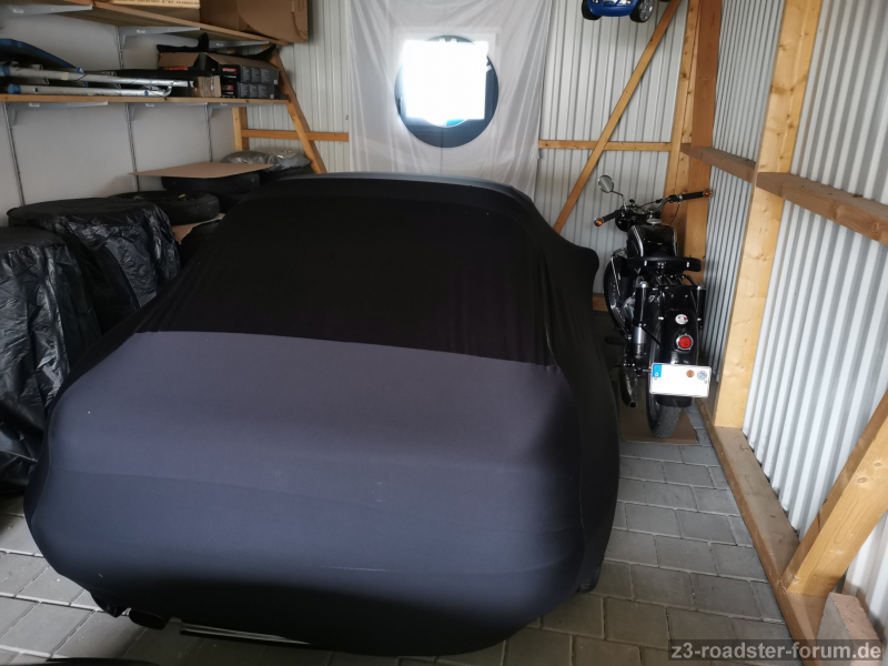

Für beste Gesellschaft gesorgt und nach einer Möglichkeit gesucht das Ctek Ladekabel dauerhaft nach außen zu führen :)
Gruß Steffen
