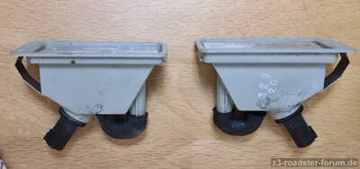

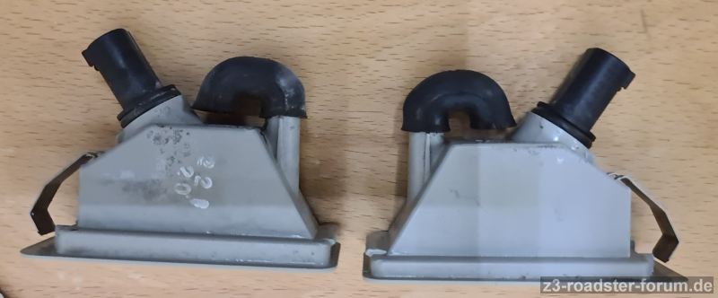

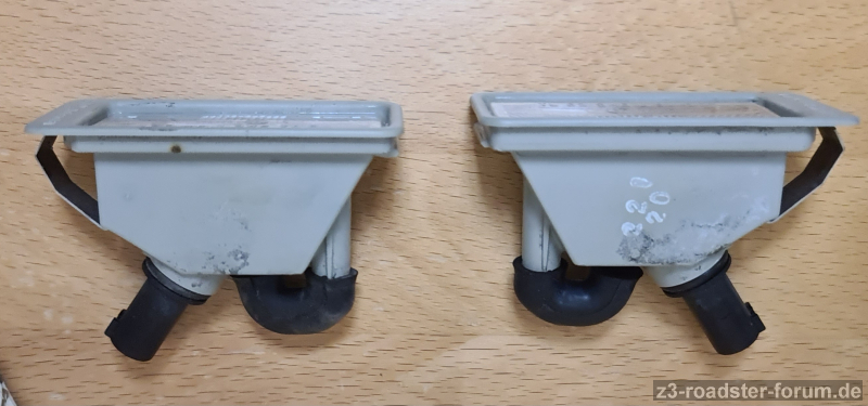

Gestern kamen die beiden "neuen Gebrauchtteile" für den Prinzregent an:
ETK: 63268389577 Kennzeichenleuchte !

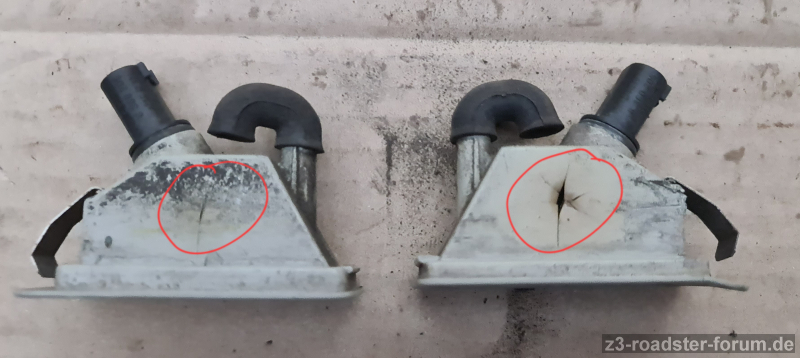

Eine der beiden montierten ist über die Jahre am Gehäuse durch die Hitze so in Mitleidenschaft gezogen worden, dass ein Loch in der grauen Außenhaut drin war und beim Abkühlen stetig Wasser angezogen wurde. Das andere hatte eine Riss - beides führt auf Dauer zum "Lämpchentot".
Jetzt ist wieder alles ok.
Mein Tipp an alle: Nehmt die mal raus und schaut Euch das Gehäuse an - Ihr werdet sehen, dass zum einen das Gehäuse arg verschmutzt und damit quasi zur Aufheizung verdammt ist. Zum anderen wird auch feinster Staub/Ruß durch die "Entlüftung" gezogen und das Glühlämpchen verschmutzt, was zum "Heißwerden" und damit zur Überhitzung des gesamten Konstruktes mit der finalen Riss-/Lochbildung führt.
Der Ausbau dauert 2 Sekunden: Die schmale Seite (links) hat einen kleinen Steg, die breite Seite eine Feder - die Kennzeichenleuchte mut einem kleinen Kunststoffspatel nach rechts drücken und dann fällt sie aus der Halterung.
Die Kennzeichenleuchte gibt es bei :bmw: (noch) für 35,-€/Stück
Risse bzw. Löcher

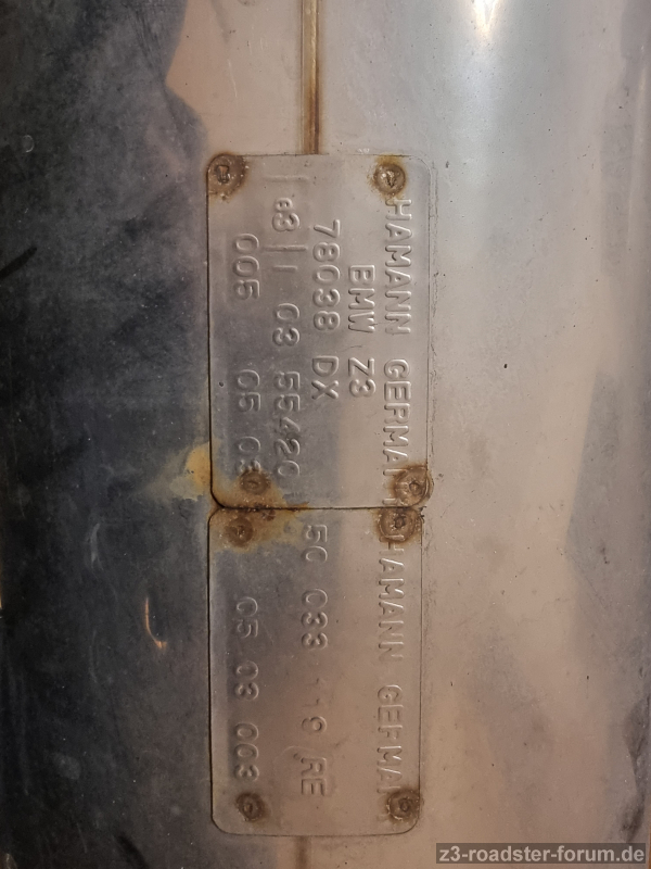

Kleines Weihnachtsgeschenk für die Emma gekauft und Winterarbeit dazu.
Hamann Exclusive, muss noch aufbereitet werden, aber freu mich wie ein Kleinkind.
