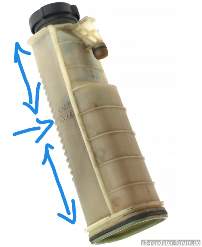

Heute habe ich mal den Innenraum geputzt.
Die Sitze und Seitenteile mit Elephant Lederfett gefettet und die Dichtungen eingeschmiert (nicht mit Lederfett).
Die Sitze sehen aus wir neu. Ein super Ergebnis.
Leider habe ich nach weiteren diversen Reinigungsarbeiten festgestellt, dass ich zu wenig Kühlmittel haben.
Der Behälter ist vergilbt und man kann von aussen nicht wirklich den Stand ablesen, aber wenn man rein schaut sieht man,
dass doch einiges fehlt. Warum auch immer. Hoffe keine Undichtigkeiten.
Jetzt bin ich auf der Suche nach Kühlmittel. Habe gelesen, dasss das G48 empfohlen wird.
Habt Ihr da Ahnung von?
Leider habe ich den Z3 deswegen anschließend wieder in die Tiefgarage gebracht und die Sonntagstour muss leider ausfallen. :x

Beitragvon Inversator » 05.10.2024 18:43
homer04 hat geschrieben:Leider habe ich nach weiteren diversen Reinigungsarbeiten festgestellt, dass ich zu wenig Kühlmittel haben.
Dir ist bekannt, dass der Ausgleichsbehälter nicht "voll" sein darf? Auch möglichst nicht bis zur oberen Markierung füllen. Bei kaltem Motor soll das Kühlmittell etwa bis zur Hälfte der Skala am Behälter stehen. Taschenlampe hilft wenn der Behälter schon undurchsichtig wird.

Beitragvon OldsCool » 05.10.2024 19:18
Ja so isses. Kalt ca. halb voll ist korrekt.

Beitragvon chriszz3003 » 05.10.2024 21:17
OldsCool hat geschrieben:Ja so isses. Kalt ca. halb voll ist korrekt.
:lol: Bei meinem Behälter, den ich auch nur mit von oben angesetzter Taschenlampe überprüfen kann, steht da eine längere Markierung mit der Bezeichnung "MaX"

Beitragvon homer04 » 06.10.2024 11:31
Ich habe mit dem Kühlmittelprüfer kein Kühlmittel ansaugen können, und der Prüfer ist ca. 20 cm lang.
Das dürfte deutlich unter der Markierung liegen und ich denke auch deutlich zu wenig sein.
Oder???

Beitragvon OldsCool » 06.10.2024 12:25
Ja, da fehlt dann schon was. Die erste Frage ist aber nicht, was muss rein, sondern wo isses hin!
Falls noch nicht geschehen ist jetzt der Zeitpunkt, den Kühlkreislauf einer Komplett-Revision zu unterziehen. Alle Motorflansche, KGE, Heizungsventil, Thermostat, Wasserpumpe, Kühler und ggfs. Schläuche, je nach Zustand.
G48 gibt es leider nicht mehr in kleinen Gebinden, wieder irgendein Umweltscheiß... :enraged:
Mit dem Nachfolgermittel habe ich mich noch nicht wirklich auseinandergesetzt :?

Beitragvon homer04 » 06.10.2024 16:08
Zu dem Nachfolgemittel von dem G48 finde ich auch nichts Konkretes.
Du hast Recht, die Ursache für den Kühlmittelverlust muss gefunden werden.
Ich habe in den Rechnungen des Vorbesitzers einen Beleg aus 2015 gefunden, dass war vor ca. 12 tkm,
über die Prüfung des Kühlsystems auf Wasserdichtheit.
Es wurden Kühlmittelkühler, Kühlmittelpumpe und Thermostatgehäuse ersetzt.
Muss ich wohl vor dem Winterschlaf noch mal zur Prüfung in die Werkstatt, statt ein paar letzte schöne Ausfahren zu machen.
Habe mich heute schon massiv geärgert, dass ich nicht fahren konnte.
