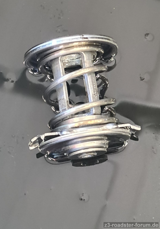

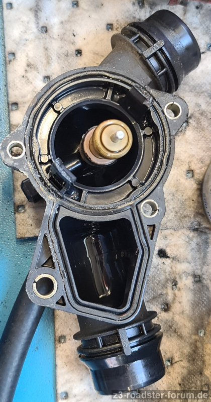

Jetzt war noch das verf.. :pssst: Thermostat dran.
Das wurde gewechselt, weil der Motor keine Betriebstemperatur erreichte, als es bei 7°C Außentemperatur nicht warm wurde und der Zeiger nur bis zum ersten weißen Strich ging.
...es kam so zerstört vom Motor

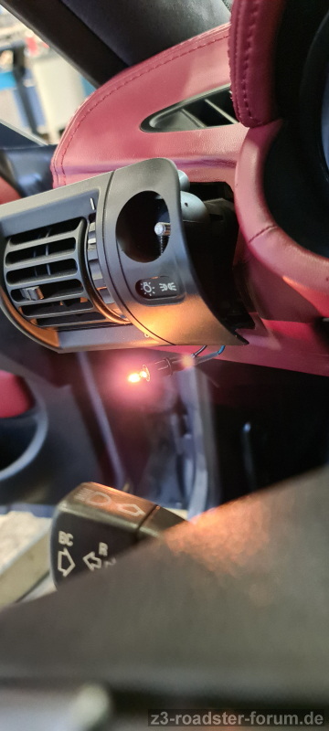

Beitragvon eisi » 19.09.2024 11:30
Bräcky hat geschrieben:Hallo Eisi,
die Birne beim Lichtschalter müsste ich auch tauschen, nachdem ich deinen Post gesehen habe.
Was musste alles demontiert werden, um an die Birne zu kommen? Lichtschalter ist glaub ich verschraubt?
Benötigt wird für die Erneuerung ein 12V 1,2W Stecklämpchen.
Der Tausch ist echt easy, zur Vorgehensweise ...
Man benötigt folgendes Werkzeug:
- 8er Nuss
- Kreuzschlitzdreher PZ1
- Taschenlampe (ist echt von Vorteil)
Zur Reihenfolge:
- Deckel des Lichtschalters (Knopf) abziehen (geht mit Fingernägel in der Nut oder mit einem sehr kleinen Kunststoffhebel, damit nichts zerkratzt wird)
- Mit 8er Nuss die kleine 6-Kantmutter (Rechtsgewinde) lösen
- Unterteil des Lichtschalters (hat auch ein Gewinde!) nach links bis zum Widerstand des Dimmers (geht leicht) drehen, dann weiterdrehen, bis auch dieser vom Gewinde abnehmbar ist
- Mit Kreuzschlitzdreher die oberhalb vom Lichtschalter sitzende schwarze Kreusschlitzschraube (Blechgewinde) heraus drehen
- Der ganze Lichtschalter samt Lüftungsdüse ist jetzt nicht mehr befestigt, das Teil sitzt nur stramm im Armaturenbrett
- Jetzt vorsichtig rechts an dem Lüftungseinsatz und dem Lichtschalter ziehen
- Sobald sich das Teil bewegt kann man auch links am Lüftungsteil anziehen
- Nur soweit herausziehen, dass man an die von schräg unten eingesetzte Lämpchenfassung kommt (siehe mein Bild oben)
ACHTUNG: Wer jetzt zu ungestüm zieht, reißt die ganze Beleuchtungseinheit samt Piktogramm raus (...viel Spaß)
- Mit der Taschenlampe einen Blick auf die ganze Bauart werfen hilft vor unüberlegtem Krafteinsatz
- Die beiden Halteklammern etwas auseinanderdrücken und schon geht die Fassung samt Lämpchen raus
- Lämpchen herausnehmen
- Neues Lämpchen einsetzen UND Prüfen, ob es leuchtet (Zündschlüssel auf Schaltstufe II)
Hinweis: Dieses Lämpchen unterliegt nicht der Dimmfunktion, es leuchtet immer gleich hell :idea:
Einbau in umgekehrter Reihenfolge!
