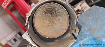

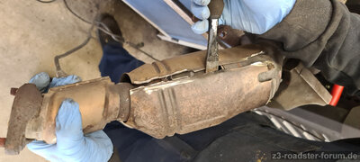

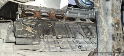

Die Krümmer sind ausgebaut...
Genau rundum an der Schweißnaht abgerissen

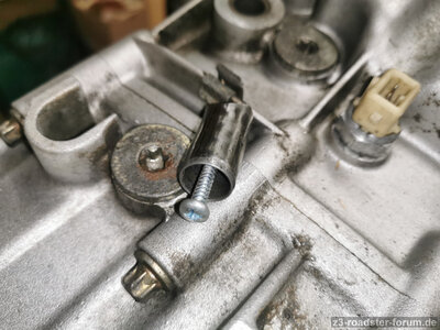

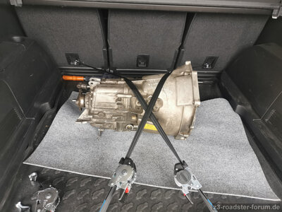

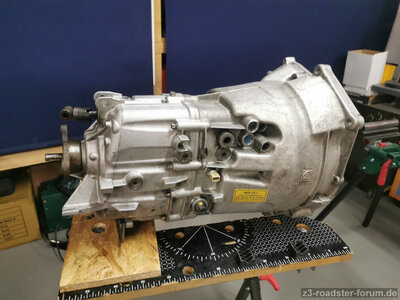

Heute hab ich das "neue" Getriebe gereinigt und dann auf die Werkbank verfrachtet. Dort ging es an die Reparatur des Sperrstifts/5. Gang.
Mit Hilfe einer Blechschraube wurde der festsitzende Stift gezogen und dann die Buchse mit einem Schraubenzieher soweit malträtiert und zerkleinert bis sie mit einer Spitzzange greif- und entfernbar war.
Mit neuer Buchse fluppt der Stift wieder und die Schaltstange bleibt sauber in der Mitte :D

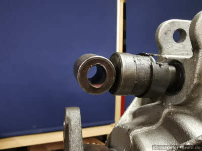

Das Schaltstangengelenk wird wohl ersetzt :pssst:
