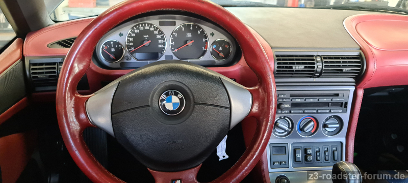

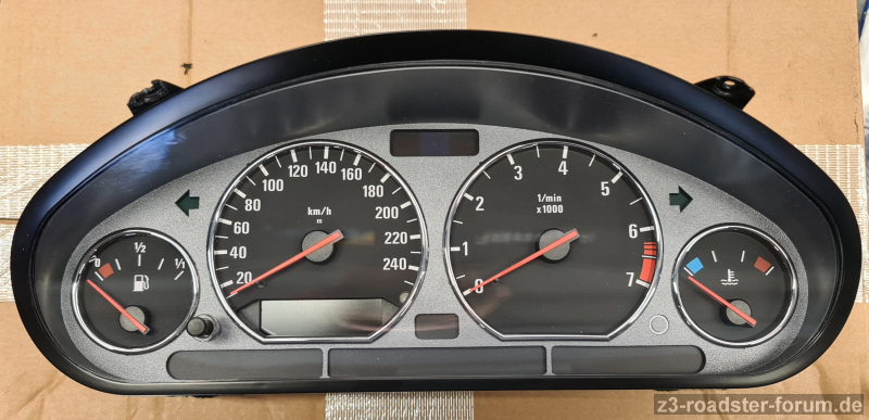

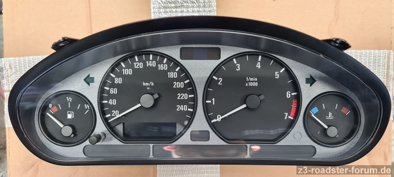

Zwischenzeitlich wurde das Fahrerinformationsboard einem "update" unterzogen.
Standard
Individual mit Nadeln vom M und "Black Chrom"-Tachoringe
Perfektes Match

Beitragvon Roadcaptain » 05.09.2024 10:40
:2thumpsup:
Das sieht ja mal gediegen aus

eisi hat geschrieben:Servus!
Richtig schick! :sunny:
Ich habe Fragen :mrgreen:
Hast Du die roten Zeiger aus einem M-Instrument geschlachtet oder separat irgendwoher?
Wie hast Du die Chromringe befestigt? (Ich hab noch einen Satz echte Aluringe herumfliegen, aus einem Schlachttacho)
