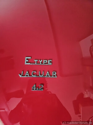

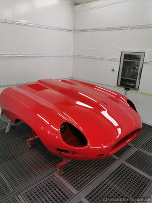

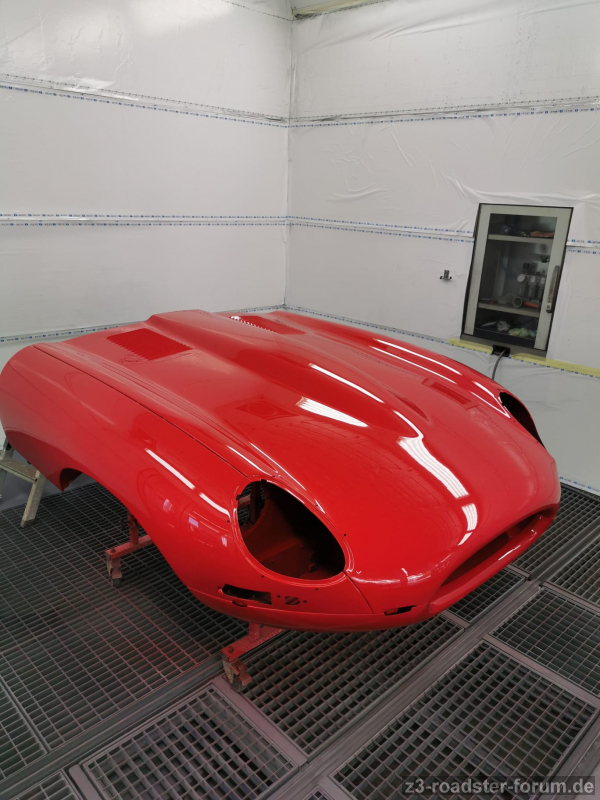

Jetzt ist die Motorhaube endlich gespritzt. Ich hoffe, dass ich in 14 Tagen wieder soweit bin dass ich weiter an meiner Diva arbeiten kann.
Gio
Die Motorhaube vom E

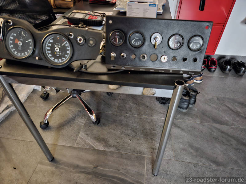

Die Arbeiten die ich jetzt mache, das sind alles Arbeiten die man nicht sieht. Nun habe ich die Anzeige Uhren alle Zerlegt, von Innen gereinigt mit einen Puderpinsel von meiner Frau. Alle Zierringe wieder Neu Lackiert in Schwarz. Die Gläser von Innen gereinigt und Neu abgedichtet. Das beim Tachometer, Tourenzähler, Tankuhr, Wassertemperatur, Oeldruck und Ampermeter. Alle Lämpchen in den Anzeigen auf LED umgestellt. Die Zeituhr lief nicht mehr und da musste eine Neue Originale wieder her. Auch habe ich schon einiges am Elektrischem gemacht. Da die Gesamte Verkabelung Neu ist, gibt das noch viel Arbeit. Wenn alles gut geht, kann ich den Motor dann das erstemal starten. Danach wird weiter zusammengebaut. Die Haube kommt am Schluss dann wieder dran.
ISO
Alter: 81
Beiträge: 2523
Themen: 134
Registriert: 20.12.2004 17:00
Wohnort: CH 9450 Altstätten
M roadster (07/2001)
Re: Mein neues Hobby
Beitragvon ISO » 04.11.2023 14:02
Das sind solche Arbeiten die viel Zeit in Anspruch nimmt.
Gio
Das ist soweit bereit für den späteren einbau

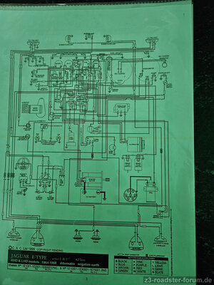

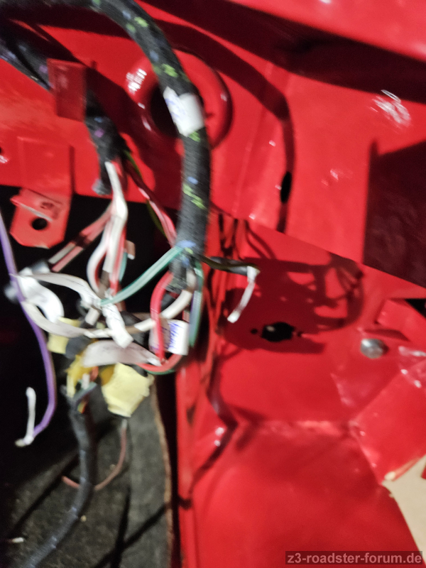

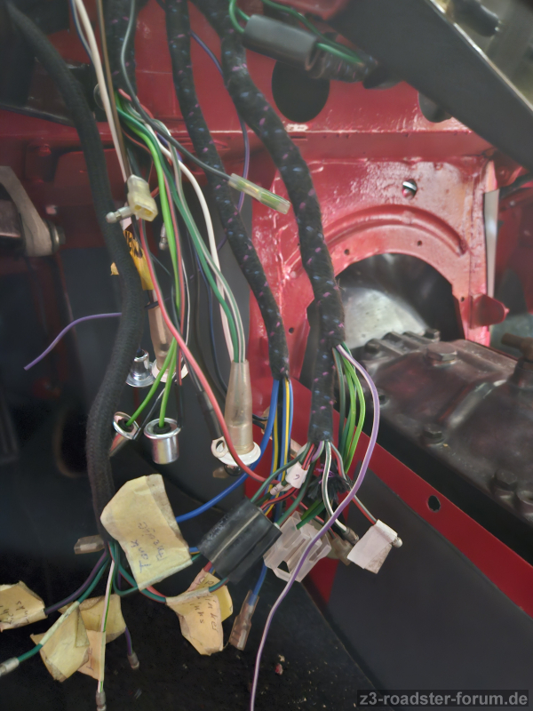

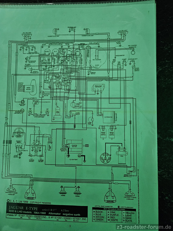

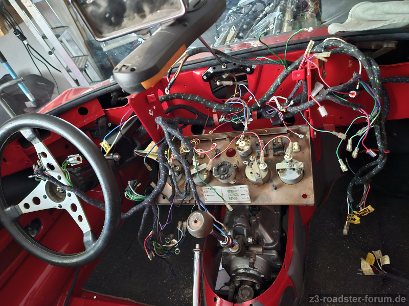

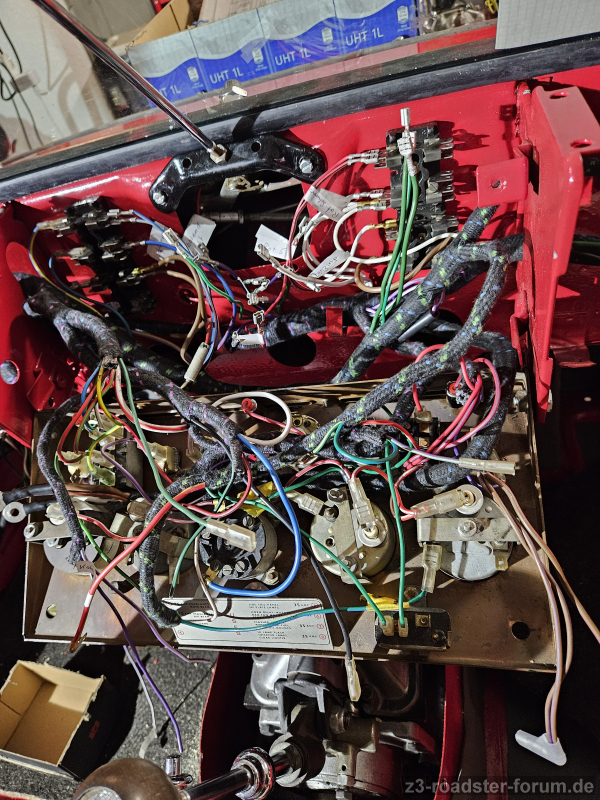

Liebe Z3 Freunde, lieber verkable ich ein Einfamilienhaus als diesen Jaguar E! Ein Haus habe ich vor 6 Jahren total Neu verkabelt, vom Aussenanschluss EW Hauptsicherungen weg. Aber wenn dann beim gesamten Kabelstrang zum Teil die Farben nicht genau stimmen, dann wird man fast wahnsinnig. Und wenn im Neuen Kabelstrang sehr kurz berechnet sind usw, dann bringt das einem fast zur Verzweiflung. Dann bist du Stundenlang am ein und aussteigen, wegen den Kabel Durchmessen. Das Schlimmste ist, Kabelbrücken fehlen zum Teil total. Aber trotzdem, es geht weiter und mit jedem Kabel das seinem Platz gefunden hat bin ich meinem Ziel etwas Näher. Anbei ein paar Bilder. Das ganze hat aber auch einen Vorteil, wenn mal was ist, dann weiss wo die Kabel liegen.
LG Gio
Das ist der Hauptstraße im Mittleren Armaturenbrett
Das sind die Kabel die auf der Linken Seite sind
Im ganzen müssen 5 Kabelbäume zusammengeführt werden
Das ist ein Teil des Schaltpläne und dann gibt es noch 4 Verteilpläne.
