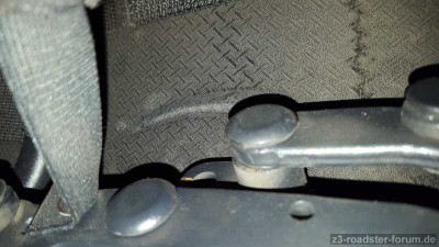

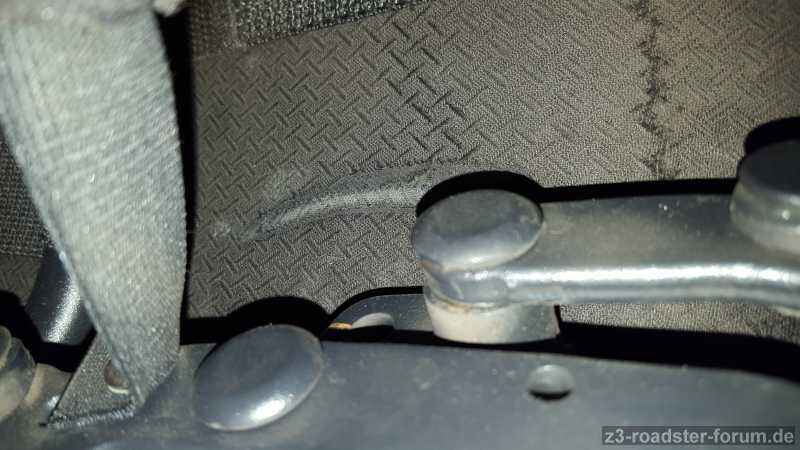

Heute war ich dann bei einer Sattlerei und habe über die Scheuerstellen innen am Verdeck etwas Verdeckstoff kleben lassen.
Die Scheuerstellen befinden sich im Bereich der hintersten Trennstelle der oberen Tür-/Verdeckdichtung.
Scheuerstelle innen

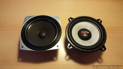

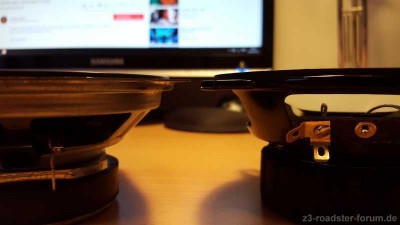

Was gibt es neues? Zuerst einmal neue Lautsprecher - die alten Originallautsprecher mit integriertem Verstärker gingen immerhin noch für 11,50€ bei eBay weg.
Die neuen sind Audio System M130 evo geworden.
Die Einbautiefe ist ungefähr 2 bis 3 mm geringer als die der Originallautsprecher, der Klang aber wesentlich besser.
Nun kann auch "S"-Laute und Elektrogitarren als solche wahrnehmen und nicht nur als Gezischel und es gibt sogar so ein klitzekleines bisschen Bass. Klar, auch so geht Seeed nicht in die Magengrube aber immerhin sind die Ohren nicht direkt beleidigt.
Anbei ein paar Bilder zum Vergleich.

Vergleich Einbautiefe:
Einbautiefe

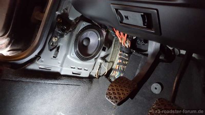

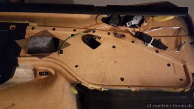

Was sehr wichtig ist: Dämmung und ein möglichst geschlossenes Lautsprechergehäuse
Ich habe dafür Bitumenmatten verwendet.
Alle kleinen und großen Öffnungen des "Lautsprechergehäuses" müssen geschlossen werden, auch der Spalt um die Lautsprecher drum herum.
Hier sieht man ihn ansatzweise um die Originallautsprecher. Um die M130 ist der Spalt noch etwas größer, weil der Blechrahmen vorne am Lautsprecher schmaler ist, siehe Vergleichsbild oben.
Spalt
Von dem fertig eingebauten Lsp habe ich leider kein Bild. Es sieht dann aber praktisch so aus, wie hier. Auch mit einem Dämmmattenring um den Lsp herum. (Foto von http://www.carhifi-point-hattingen.de)
[ externes Bild ]

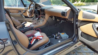

Neue Lautsprecherkabel gab es bei der Gelegenheit auch gleich. Es ist wirklich ein riesiger Vorteil, dass die Lsp nicht in den Türen sondern in der Karosserie sitzen. So muss man nicht erst noch irgendwie in die Türen kommen... .
Kabelsalat
Die Kabel für die Hochtöner sind noch die Originalen. Ich habe sie einfach vom Originalkabelbaum abgeschnitten und das in die Tür führende Ende entsprechend mit den Tiefmitteltönern verbunden. Da die Originalkabel ja oben am Radio auch nicht mehr angeschlossen sind - kein Problem. Die alten Hochtöner-Kabel vom Radio bis in den Fußraum liegen jetzt praktisch einfach nur noch "tot" im Auto.
Vorteil dieser Vorgehensweise: Die Türkabelstränge sind weiterhin komplett trennbar. Das wäre bei neu verlegten, durchgängigen Kabeln nicht der Fall gewesen.

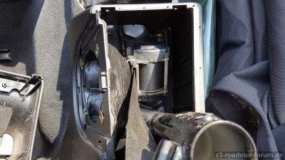

Um die hinteren Lautsprecher habe ich versucht, ein Lautsprechergehäuse aus Dämmmatten zu formen.
Da die Gurtrollen direkt dahinter sitzen, war es gar nicht so einfach. Außerdem müssen hinten die Überrollbügel und alle Verkleidungen ausgebaut werden :pssst:
Das Schlimmste ist, dass sich der Aufwand kaum gelohnt hat. Die eingetretene klangliche Verbesserung ist sehr marginal, es kommen nur minimal mehr tiefe Töne raus und das Gezischel ist vielleicht etwas besser geworden.
Naja, als Rearfill geht es, noch einmal würde ich mir diese Arbeit aber nicht machen.
"Gehäuse" aus Dämmmatten

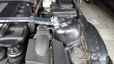

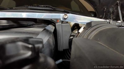

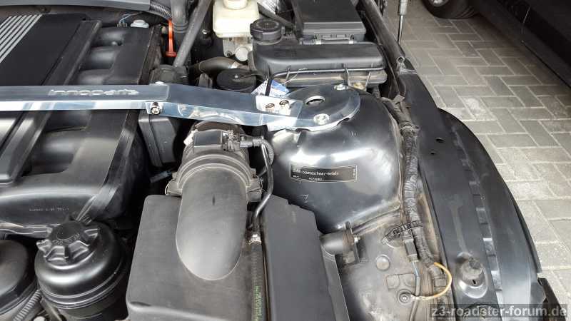

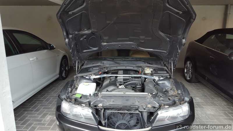

Außerdem hat das Überraschungsei eine Domstrebe von Innoparts bekommen.
Vorher war der Vorderwagen trotz des kommoden Serienfahrwerks auf schlechten Straßen recht rappelig und der Z3 ist jeder Spurrille hinterher gerannt.
Nun ist er wesentlich ruhiger, lässt sich wesentlich präziser fahren ( 8) ) und die Spurrillenempfindlichkeit - ...ach, vergessen wir das, mit der Mischbereifung ist und bleibt er wie ein läufiges Hündchen :lol:
Vorteil der Innoparts-Strebe: Die Domplatten folgen der Dom-Kontur sehr gut. Ich glaube, die Probleme bei einigen mit den Rissen sind daraus entstanden, dass die Domstreben nicht oder nur zu punktuell an den Schraubpunkten auf den Domen aufgesessen haben. Das ist hier nicht so der Fall.
Nachteil ist die mehrteilige Ausführung. Sie lässt sich aber so verbauen, dass sie scheinbar ausreichend vorgespannt ist.
Sollte sich an meiner Zufriedenheit etwas ändern, werde ich mich melden.
Strebe_kpl
Domplatten
Abstand zum DISA-Gehäuse und Motor

Die Innoparts Strebe hatte ich mir auch mal bestellt .
Und gleich wieder zurück gesendet.
Sieht hübsch aus, das wars aber auch schon.

Wie der Thomas ja auch schon geschrieben hat,- die Innopartsstrebe hat mehrere Teile die durch Schraubverbindungen verbunden sind.
Ich hatte sie zusammen geschraubt aber mir war das Teil nicht stabil genug.
Die beste Strebe m.M. ist die M3 GT Domstrebe von BMW.
Die gibt es aber nicht mehr zu kaufen.
Ich habe mir eine irp domstrebe für den E36 eingebaut.
Die kommt der GT schon sehr nah.
PS: Die M3 Domverstärkung hab ich auch noch eingebaut.
Ist alles ein bischen Tüddelkram mit längeren Schrauben in den Domlagern aber alles recht einfach zu machen

Beitragvon der_Thomas » 18.06.2018 19:40
Zu den Lautsprechern hinten: Das habe ich schon einmal bei einem Renault Megane so gemacht und da funktionierte es sehr gut. Daher auch hier dieser Versuch. Aber es kann halt nicht immer alles gelingen. Zumindest wurde es nicht schlechter - wie auch :lol:
Zur Domstrebe:
Wie bereits geschrieben: Es ist eindeutig eine Verbesserung im Fahrverhalten bemerkbar. Durch die zwei Langlöcher auf jeder Seite lässt sich die Strebe immerhin völlig spielfrei einbauen. An allen Trennstellen habe ich einen kleinen Punkt gelbe Farbe angebracht. Sollte der Farbpunkt in der Trennfuge einen Riss aufweisen so weiß ich, dass die Domstrebe in sich arbeitet. Zumindest nach den ersten 120 km auf teils schlechten Straßen ist dahin gehend aber nichts passiert.
Der echte Härtetest wäre natürlich, eine Seite vorne mit einem Wagenheber anzuheben und dann noch einmal zu schauen.
Mache ich auch noch mal irgendwann. Bisher im Fahrbetrieb aber so erst einmal in Ordnung.
