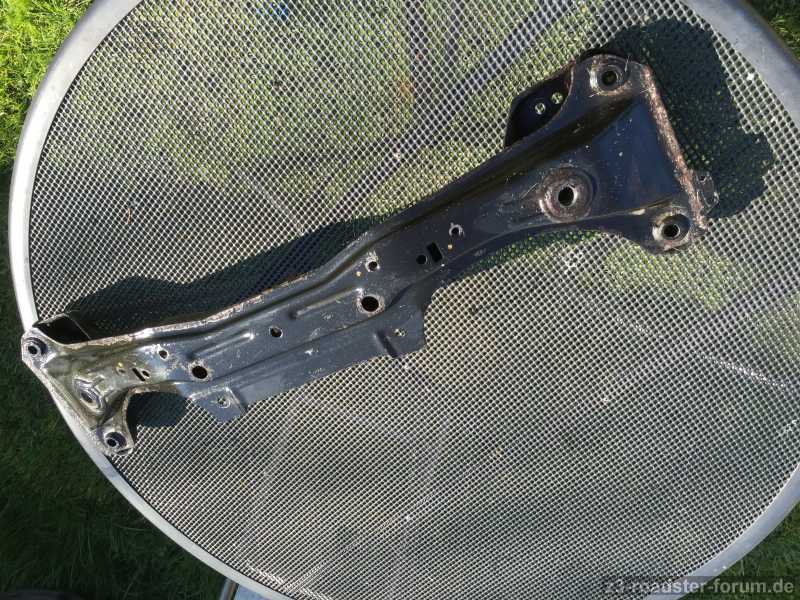

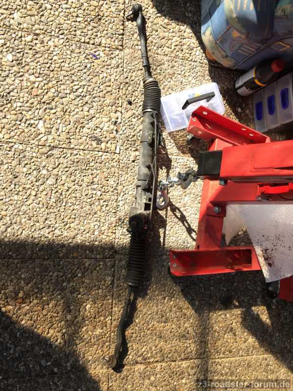

Hallo Zusammen,
wollte einmal wieder etwas in diesem Thema von mir hören lassen.
Es wurden inzwischen gemacht:
-Motorträger getauscht
-Querlenker (Meyle HD)
-Spurstangen (Meyle)
-Koppelstangen (Meyle HD)
-Stabi samt neuer Gummis und Halter wieder verbaut (BMW)
-Lenkspindel gegen eine aus meinem Fundus getauscht
-Lenkgetriebe getauscht
-Bremsbeläge vorne und hinten neu (ATE)
-Schweller ausgetauscht
-Beide Schweller abgebaut alles gereinigt wieder verbaut
-Radhausschalen raus, alles von Hand gereinigt und mit (viel) transparentem Wachs versiegelt
-Diverse Teile entrostet und mit Brantho gestrichen (Achsträger, Versteifungskreuz...)
Inzwischen läuft es wieder wie es soll. Hatte einen Zwischenfall beim verbauen des Vorderachsträgers. Hatte bei der Montage zwei Gewinde an der Karosserie geschrottet und anschließend zwei Tage damit verbracht diesen Schnitzer wieder gerade zu biegen. Hat zum Glück zum Erfolg geführt. Auch viel Spaß hatte ich mit dem Traggelenk an der Radnabe auf der Fahrerseite (also der Seite wo der Poller getroffen hat. Habe einen vollen Tag drauf rumgehämmert und zwei Abzieher zerstört. Habe dann meinen Stolz aufgegeben und bin zu meinen Kollegen in unserer örtlichen Filiale gefahren mit der Nabe samt Querlenker. Was soll ich sagen: der haut mit einem (viel kleinerem als meinem) Hammer zweimal drauf und raus ist es. Das Eis habe uch ihm gerne spendiert :2thumpsup:
Bis auf die Lenkspindel sind keine unvorhergesehenen Schäden aufgetaucht. Bin jetzt fast fertig. Die gebraucht gekaufte Stoßstange muss noch zum Lackierer dann ist es soweit und die Kiste kommt zum Spureinstellen und anschließend zum TÜV.

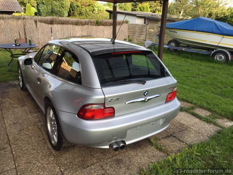

Beitragvon joe612 » 12.05.2015 18:17
Hallo zusammen,
Okay, so langsam muss ich meine Meinung zur "Farbe" silber wohl etwas revidieren...am COUPE sieh es doch einigermaßen passabel aus :pssst: :wink: :wink:
Bin soweit fertig. Wenn morgen das coc beim :bmw: da ist geht es am Freitag zur vollabnahme und dann geht's auf die Straße :2thumpsup:
War ein tolles Projekt diesmal. Auch wenn beispielsweise 40€ für die Plastikabdeckung unterm Motor beispielsweise schon weh tun...vor allem wenn man die einkaufspreise solcher teile berufsbedingt etwas einschätzen kann :enraged:
aber was Solls ein Audi Fahrer hätte viel blöder aus der Wäsche geschaut wenn Er für solch eine "alte Kiste" die Teile gar nicht mehr bekommen hätte :twisted:
