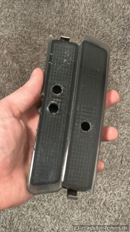

Beitragvon f1nanzamt » 02.08.2024 21:16
Gude!
Heute mal an die Seitenmarkierungslichter rangesetzt
Der Vorbesitzer hatte einen leichten Parkschaden, eins der beiden Gehäuse ist daraufhin kaputt gegangen.
So gutmütig wie dieser auch war die dann neu zu machen, hat er nicht einfach ein neues Gehäuse bei BMW bestellt, sondern diese ekelhaften dunklen von Aliexpress.
Die waren so schwergängig, dass im Endeffekt keine Möglichkeit bestand diese rauszudrücken oder von innen in die gleiche Richtung zu ziehen, wie sonst, da sich dabei das ganze Auto mitbewegt hat.
Also habe ich mit nem 10er Bohrer in jedes jeweils n Loch reingebohrt, einen Schraubenzieher durchgesteckt und durch die Öffnung der Nebenscheinwerfer durchgegriffen, sodass ich nen größeren Hebel hatte.
Summa summarum: Die gingen endlich raus, hab ein neues von BMW besorgt und beide getauscht. Sieht nicht nur besser aus, aber endlich kann ich auch einfach mal die Standlichter wechseln, ohne schon wieder ne halbe Stunde dran zu sitzen und rumzuprobieren.
Im Anhang noch ein Bild von den alten.
P.S.: Ein mal Messen, zwei mal Bohren, wie man es auch sonst so kennt :lol:
