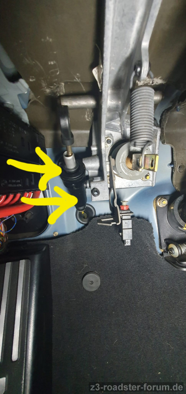

Beitragvon eisi » 29.06.2024 04:35
Duck2.0 hat geschrieben:Hallo,
gibt es zum Buchsen wechseln schon eine Anleitung mit einigen Hinweisen wie es einfach geht usw. ?
Gruß Reiner
Dazu gibt es grundlegende Dokumente seitens :bmw: , zu denen wir ohne weiteres keinen Zugang haben.
Wichtig ist jedoch, neben dem Werkzeug ein gewisses Maß an handwerklichem Geschick sowie körperlicher Flexibilität.
Wer eine Scherenhebebühne hat, der ist klar im Vorteil.
Ich hab den Tausch in der Garage gemacht, nebenan meine kleine Werkstatt.
Benötigt werden dazu
- Kreuzschlitzschraubendreher für die Verkleidung unterm Lenkrad
- Schlitzschraubendreher für die hintere Verkleidung und die Sicherungssplinte
- 10er Nuss für die beidem Schrauben des Kupplungsgeberzylinders, die sitzen links, diese Bild unten; Hinweis: die längere der beiden Schrauben hält das Blech (und ist damit verschraubt) mit dem Bremslichtschalter, die kürzere hat auf der rechten Seite eine selbstsichernde Mutter (fällt dann in den Fußraum!)
- 13er Nuss mit langer Verlängerung für die vier Muttern an der Spritzwand und die eine Schraube oben in der Versteifung, damit die Pedalerie gelöst werden kann
- Schraubstock und Gummiunterlagen zum Einpressen der neuen Buchsen
- Feile und Schleifflies zum Anpassen der Lager, falls wie bei mir das Ganze auf der Bremspedalseite um 1mm zu breit werden sollte
- Lagerfett, säurefrei, für einen leichtgängigeren Betrieb der Pedale
Hinweis zu der Übertotpunktfeder des Kupplungspedales: Es gibt zwei Versionen davon (bis 03/97 (einteiliger Stift) und ab 03/97 (zweiteiliges Innenleben)). Bei der Version ab 03/97 bleibt diese auf der Lagerbockseite nur durch eine kleine Lagerwalze per Druck in ihrer Position und wird bei eingesetzt Lagersplint des Kupplungsgeberzylinder in ihrer Position gehalten!
Die beiden gelben Pfeile zeigen die Position der beiden 10er Schraubenköpfe der Kupplungsgeberzylinderbefestigung an; das Bild zeigt den Fußraum bei bereits ausgebauter Pedalerie!
Beiträge: 10896
Registriert: 29.05.2011 20:20
