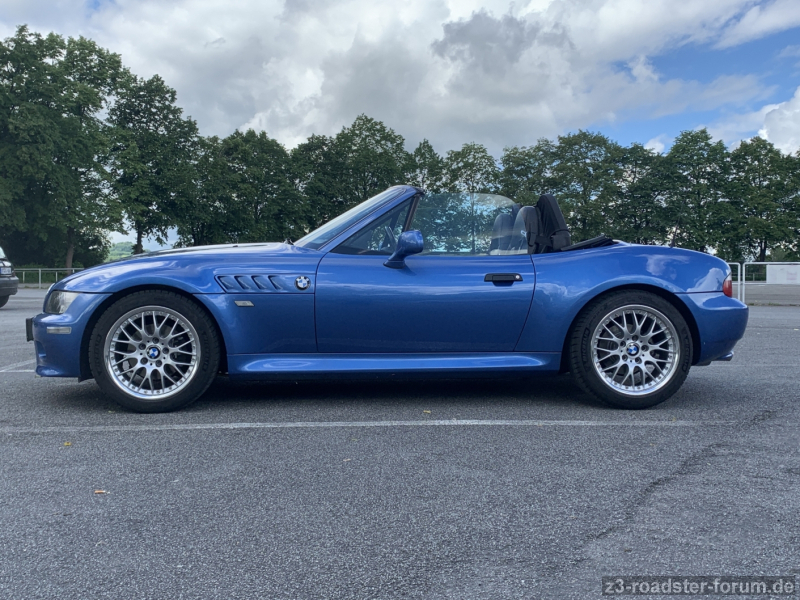

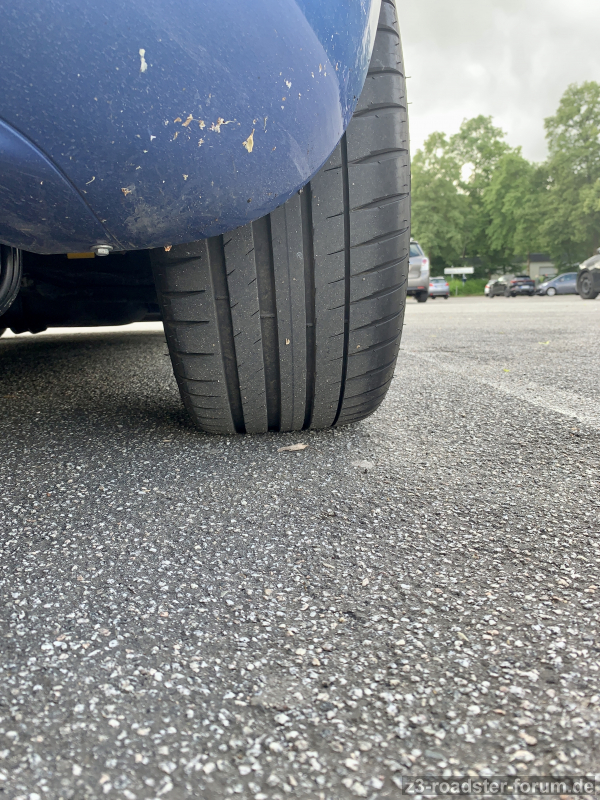

Beitragvon eisi » 20.05.2024 15:13
Zetti28 hat geschrieben:Gibt es eine grobe Abschätzung, wie viel Höhenunterschied die unterschiedlichen Federunterlagen (bzw. die 21.5mm) ausmachen?
VG
Das Bild mit den 21,5mm an der HA zeigt eine, nicht übertriebene schöne Keilform.
Ind das Hinterrsd steht sehr schön im Radkasten, auch wenn das Bild bzgl. meines Z3 etwas unscharf ist, bleibt dies erkennbar

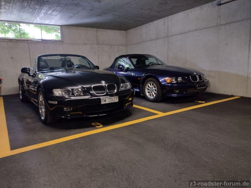

Zwei neue Plätze in einer fussläufig erreichbaren Tiefgarage ergattert. Breiter als in der alten, keine brutale Schräge mehr, sauber und gut beleuchtet. Und da bislang mein zweiter Einstellplatz auf einem Bauernhof etwa 10km entfernt war, freue ich mich natürlich jetzt, dass ich nach Lust und Laune spontan entscheiden kann, welcher es denn heute sein darf. Ich liebe Wechselkennzeichen!
Gruss
Holger
