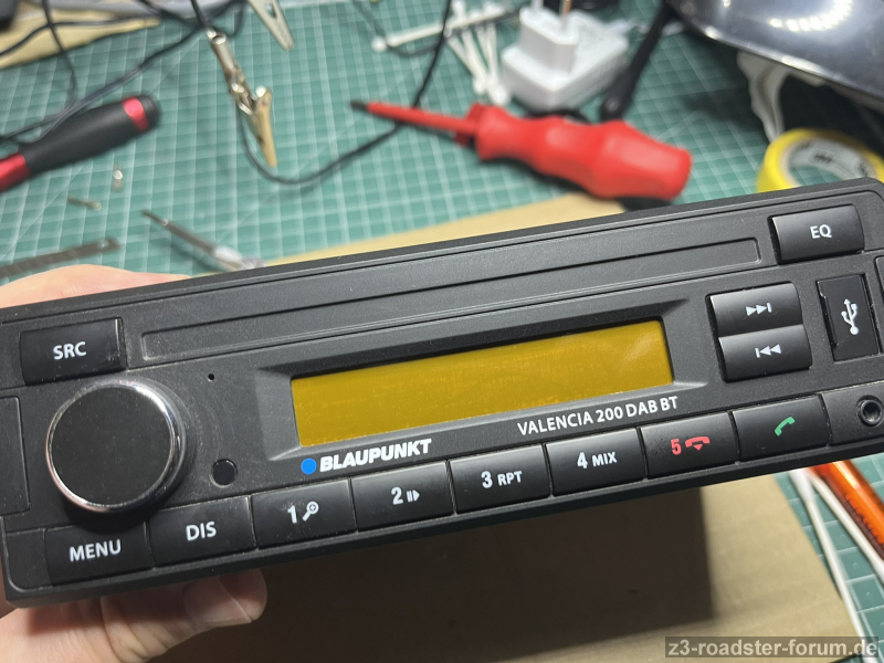

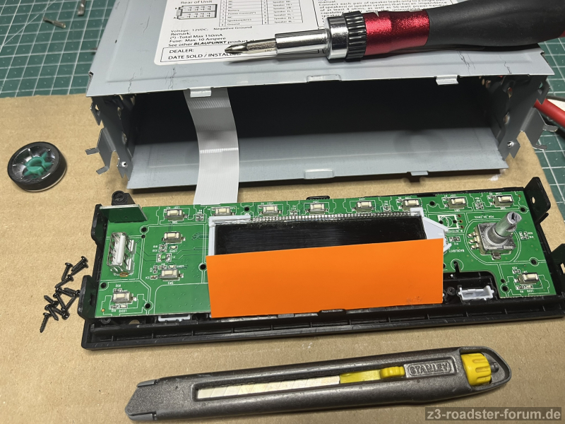

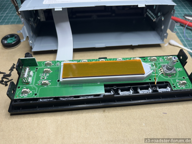

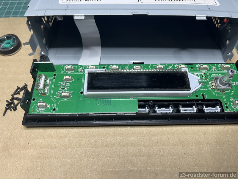

Wegen meinem Heizungsproblem https://www.z3-roadster-forum.de/forum/viewtopic.php?f=20&p=352388#p352069 habe ich das Radio (Blaupunkt Valencia 200 DAB BT) ausgebaut und endlich mal auf die Folie umgebaut, die mir Domi-2.0 letztes Jahr freundlicherweise gesendet hat. Falls es jemand machen will, hier fix eine kleine "Anleitung".
12 Schrauben alle raus
Folie zuschneiden und abmessen
Aufkleben und glatt streichen
Fertig

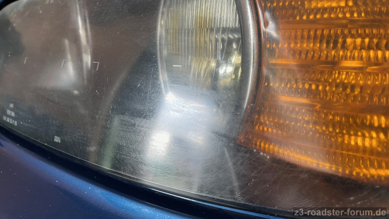

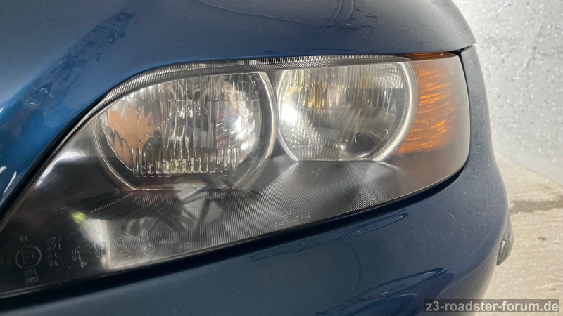

Nachher
Vorher
Mich heute mal mit den Scheinwerfern beschäftigt.

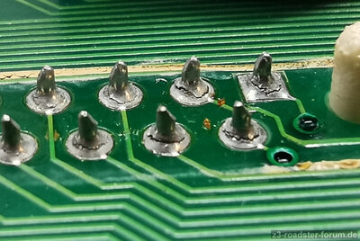

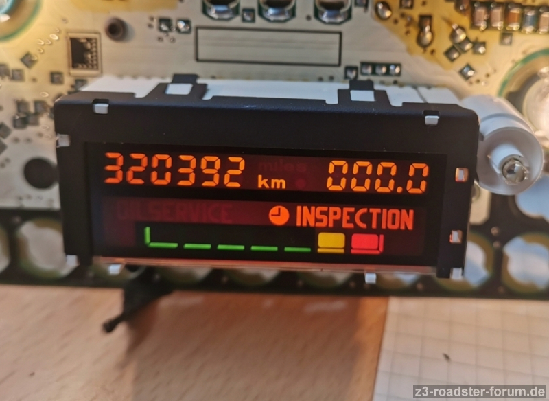

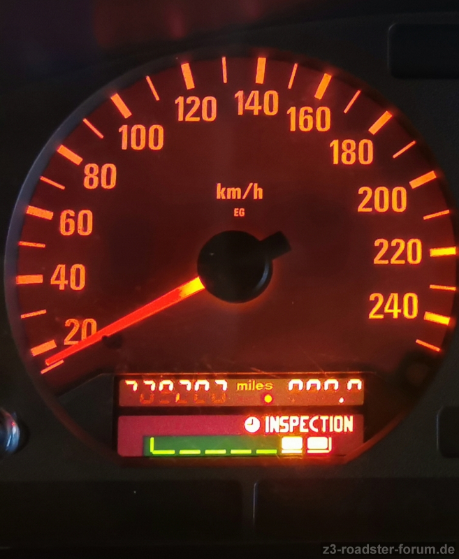

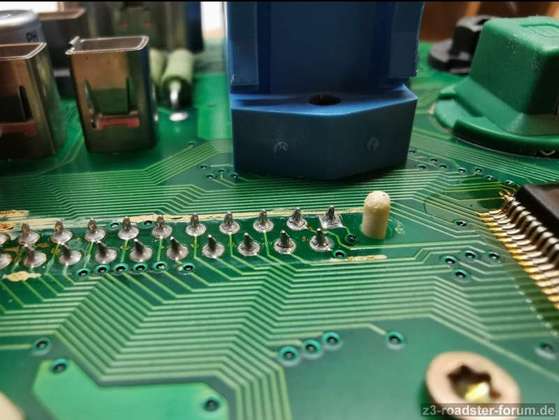

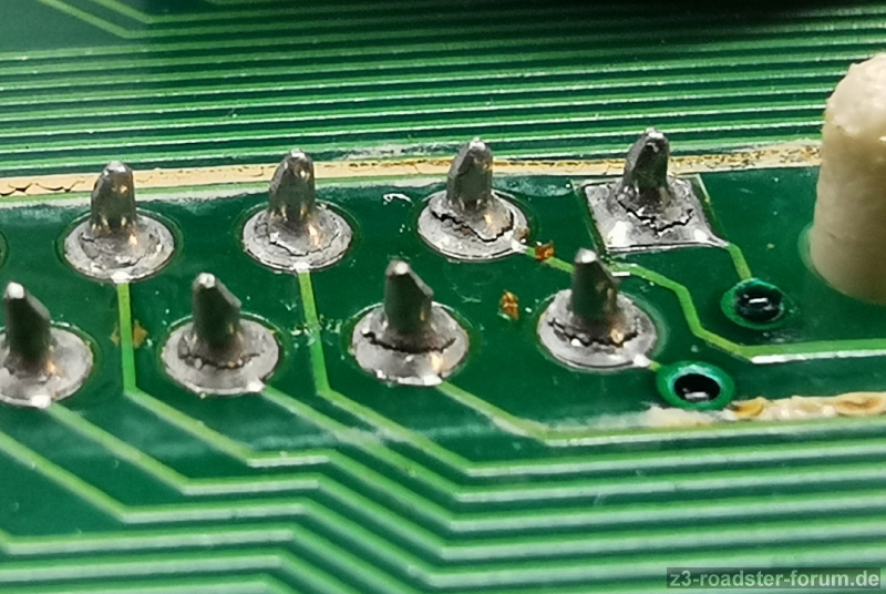

Tachoreparatur - Zeile vom Digitaldisplay ausgefallen.
Deutlich zu erkennen die defekten Lötstellen. Tacho zerlegt, nachgelötet, funktioniert wieder einwandfrei.

Wohl dem der eine Lötstation hat und weiss was mann damit machen kann.
Danke für die Fotos Steffen.
