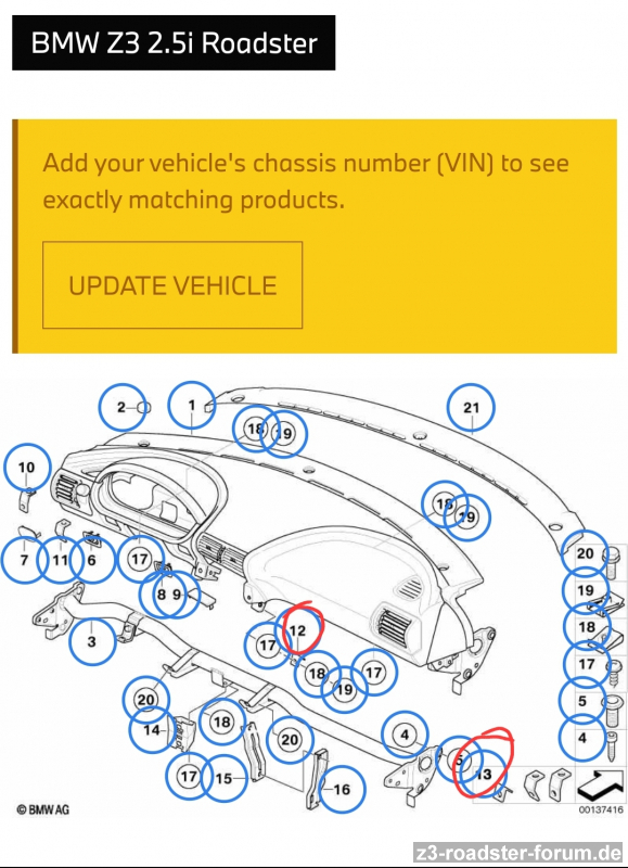

eisi hat geschrieben:Heute wurde der US-Handschuhkasten montiert.
Vorher das Schloss aus- und umgebaut sowie gleich neu gefettet.
Gaaaanz so einfach gestaltete sich das ohne Ausbau der Mittelkonsole nicht, wie gedacht - aber jetzt ist es drin.
Für alle, die sich ebenfalls mit dem US-Handschuhkasten-Umbau-Gedanken spielen, unten ein bebilderter Hinweis:
Das Teil 12 und der Satz 13 sollten bei der Bestellung zwingend dabei sein, sonst wird's entweder teuer oder - wie bei mir - ein Bastelhalbtag.
Für den Einbau des US-Handschuhkasten ist das Teil 12 notwendig, für die Montage der US-Fahrerverkleidung der Satz 13

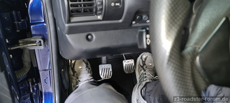

Beitragvon eisi » 06.03.2024 09:35
Heute die Fahrerseite gemacht und damit die Optik abgerundet.
Es ist genügend Platz für die Beine

Beitragvon Duck2.0 » 06.03.2024 13:48
Es gibt ja hier eine Anleitung dazu
[I] Umbauanleitung Handschuhkasten von EU auf US Version
