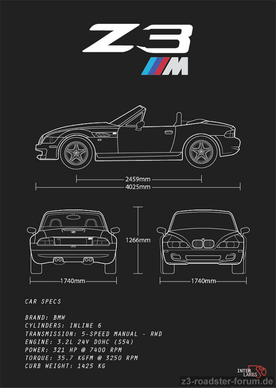

Diesen wollte ich mal für die Z3 Treffen im Sommer mal nachbasteln.
Leider sind die Grafiken in keiner Auflösung der heutigen Zeit.
Ich werde diese in Photoshop nachbearbeiten müssen.
Dazu noch Infos zum 2.8 zusammensuchen.
Vorwiegend aus dem Downloadbereich und Wikipedia.

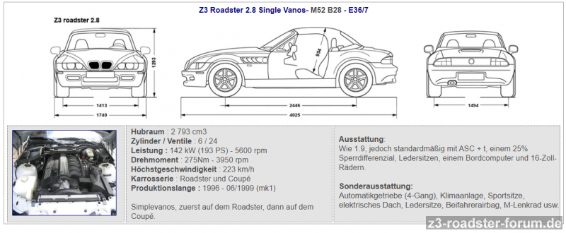

Bevor man sich blamiert, sollte man alle Daten einer Prüfung unterziehen!
Warum ich das schreibe?
Auf dem schwarzen Bild "Z3 M" steht hinter "Engine" "(S54)"
Darunter "Power" mit der Angabe 321 HP :idea:
....für Insider wirkt das seeeehr billig gemacht
UND gleiches gilt für das zweite Bild von oben!
Als Datengrundlage ist das Triebwerk 2.8 Single Vanos M52B28 angegeben.
Aber bei den Techn Daten ist die Leistungsangabe vom M52B28TÜ mit 142kW (193PS) - 5.600rpm angegeben, das Drehmoment allerdings wiederum vom SV-Motor - zudem ist die Vmax von 223km/h nicht korrekt; 218km/h sind es beim SV-Roadster ohne, 216km/h mit Automatikgetriebe.
Die Techn Daten mit 141kW (192PS) - 5.300rpm sind die für den SV.
Mir wäre das nicht angenehm, mit falschen Daten auf dem Rücken durch die Gegend zu laufen...

Das mit den falschen Angaben ist mir auch gestern direkt aufgefallen.
Deswegen mein "Dazu noch Infos zum 2.8 zusammensuchen.
Vorwiegend aus dem Downloadbereich und Wikipedia." Kommentar.
Die Infos auch ich mir selber zusammen und übernehmen diese nicht ohne Überprüfung.

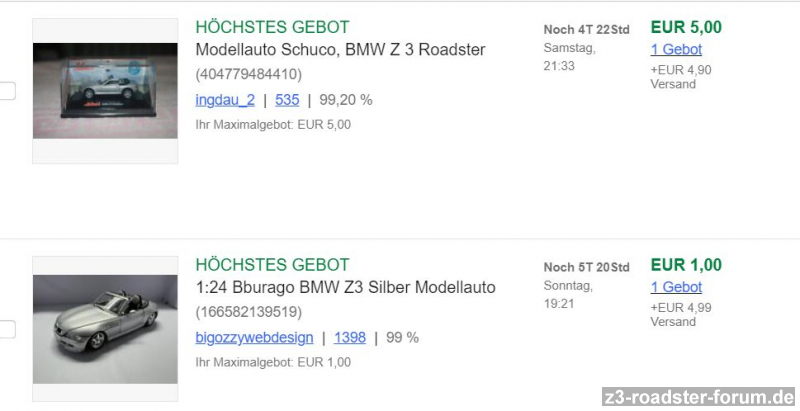

Bei verschiedenen Modellautos vom Z3 Roadster in Arktissilber geboten.
Diese sind in der Größe 1:72 und 1:24.
Diese werde ich dann zu meinem "Z3" umbauen.
