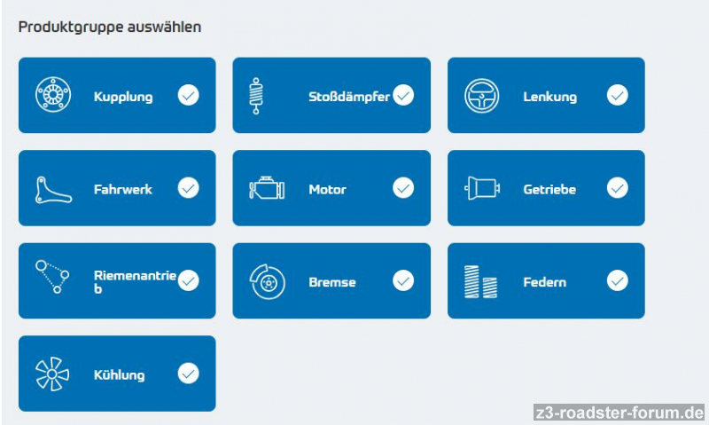

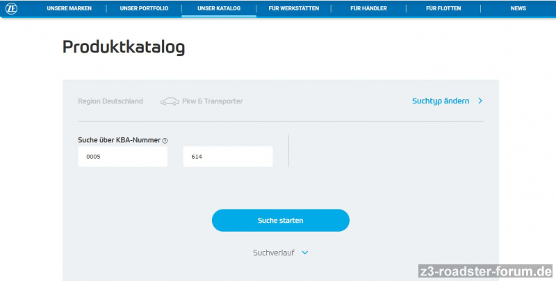

Ich vertraue bei Fahrwerksteilen immer auf LEMFÖRDER und suche mir diesen nach Leebmann24 und der ZF suche aus.
Hier kann man seine KBA Nummer eingeben und bekommt die passenden Produkte.
https://aftermarket.zf.com/de/aftermark ... katalog/#/
Diese gegenprüfe ich dann über Leebmann24 und dort unter der Kategorie
Fahrwerk Vorderachse, Lenkung und Hinterachse.
