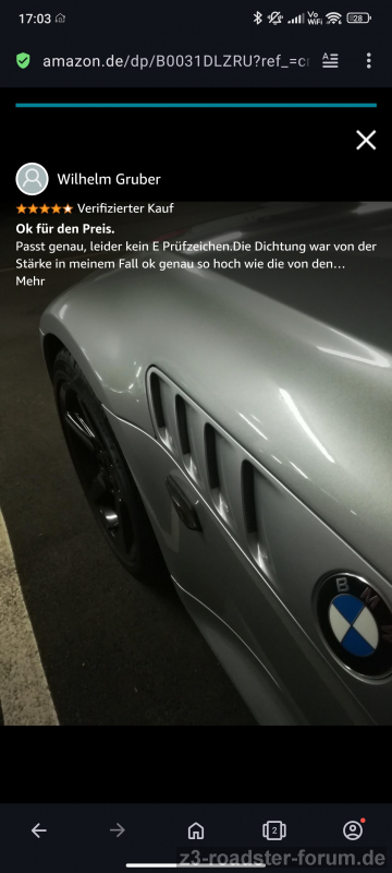

Alex_Z3Roadsta hat geschrieben:Guter Hinweis, mit e Zeichen habe ich keine gefunden. Hoffe denke dran es vor dem TÜV rauszuholen.
Schaut mal, klappt der link, war bei Amazon
https://amzn.eu/d/gZRHzhU
Einer bei Amazon hat auch einen Arktis silbernen Z3 wie ich und es sieht sehr gut aus.
Kritisieren tut er auch das fehlen eines E Zeichens.
Blinker müssen wie alle lichttechnischen Einrichtungen (LTE) bauartgenehmigt sein.
Die gilt sowohl für unsere Alteisen gemäß StVZO wie für neuere Fahrzeue, die eine EG-Betriebserlaubnis haben.
Damit ist auch eine Kennzeichnung nötig, die nachweist, dass die Teile geprüft und zugelassen sind.
Kannst aber auch Glück beim TÜV haben.
Es hängt leider immer vom TÜV Prüfer ab wie genau er sich ein Fahrzeug anschaut.
Bei einem Z3 könnte noch dazu kommen es sieht etwas fremd aus und sticht direkt ins Auge.

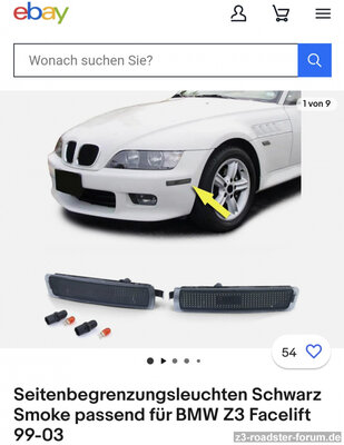

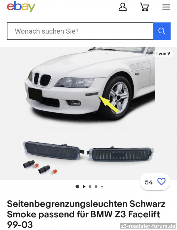

Seitenbegrenzungsleuchten würde ich glaub dann auch smokey machen.

Ich bin mit den entsprechenden Seitenmarkern unterwegs. Gab noch keine Probleme, aber ein Restrisiko bleibt.

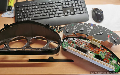

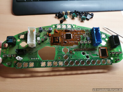

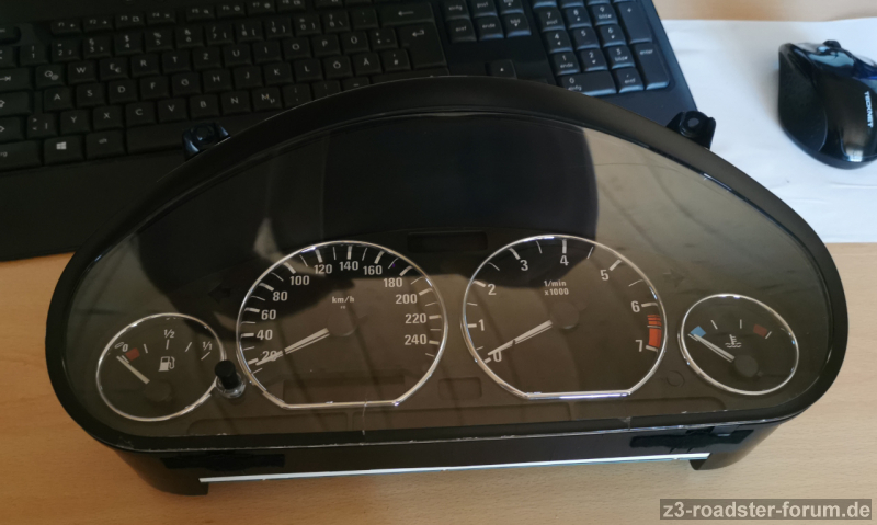

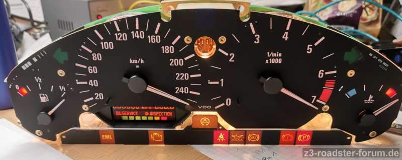

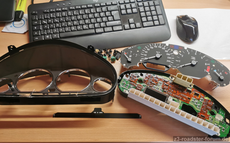

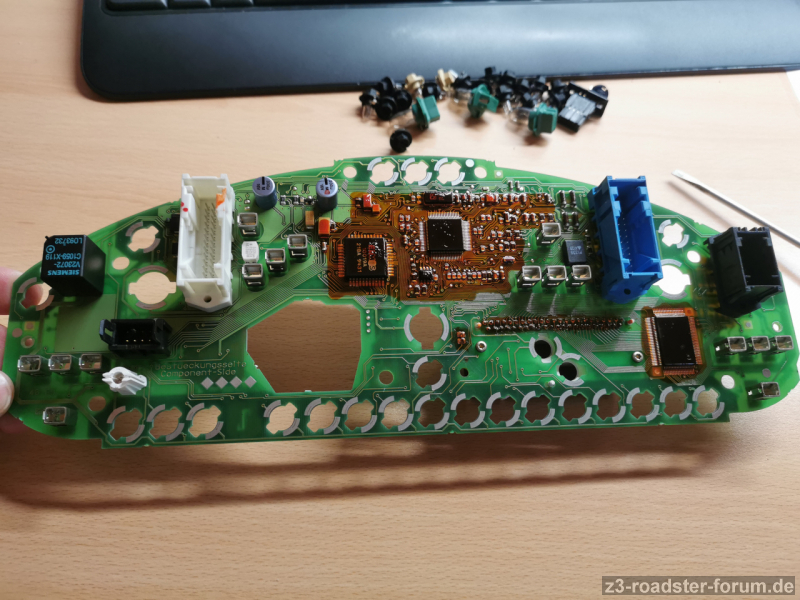

Endlich konnte ich in den Kleinanzeigen mal ein sehr günstiges, an der Scheibe leicht beschädigtes CAN03-Kombiinstrument (Facelift) ergattern...
Nun kanns endlich losgehen mit weiteren Experimenten. Als erstes mal komplett zerlegt zur Bestandsaufnahme. Original km-Stand 188.814km, nichts am EEPROM manipuliert wie bei meinem. Dann Elektronik und Ziffernblatt wieder zusammengesteckt und ab auf den "Prüfstand", in Betrieb genommen und mit diversen Tools ausgelesen/angesteuert. Nun können die Experimente beginnen :sunny:
