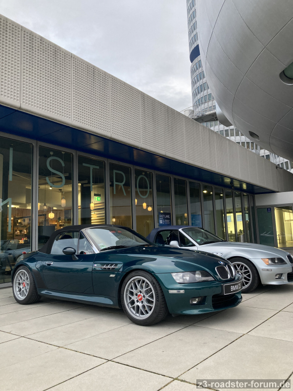

Beitragvon RunnerAZ36 » 20.10.2023 07:44
Heute Morgen die erste Runde für heute auf dem „holy ground“ gedreht, heute Nachmittag folgt dann die zweite :lol: 8) :banana:

Beitragvon hoschi » 20.10.2023 09:13
RunnerAZ36 hat geschrieben:Heute Morgen die erste Runde für heute auf dem „holy ground“ gedreht, heute Nachmittag folgt dann die zweite :lol: 8) :banana:
wäre ich auch gerne...
hier regen, regen, regen...und regen...
...wo steckst du...
